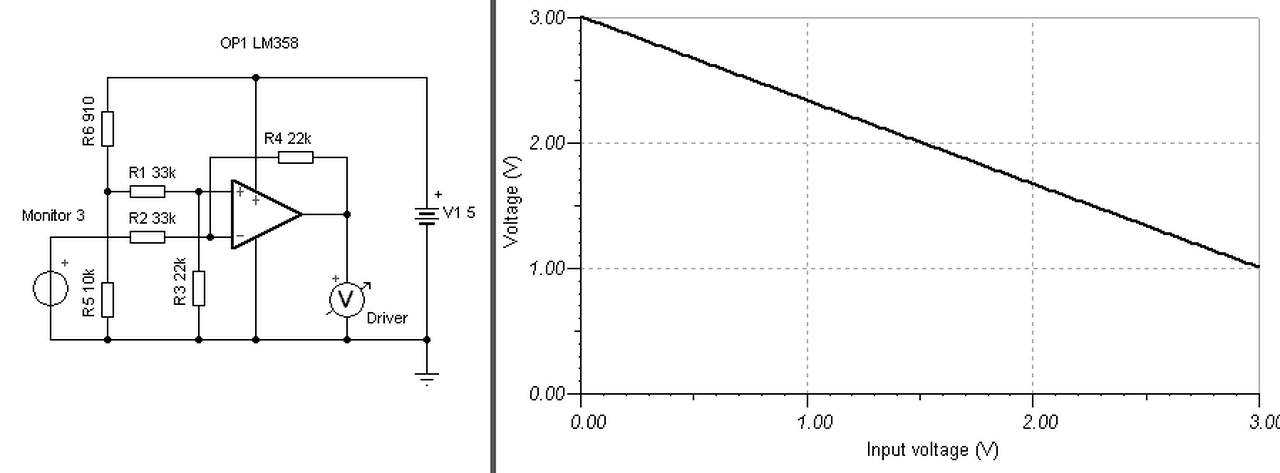

Van egy monitorom, még mindig az, amit LED világításúra alakítottam. Megjött az új LED driver bele, és kiderült, miért nem működik a fényerőszabályzás : a driver ha jól értettem az IC adatlapját, 1,1 és 3V közötti jelet vár a DIM bemenetre (1,1V alatt be van kapcsolva fixen a világítás, afölött szabályoz), a monitor viszont 0,03V-tól 0,3V-ig ad ki fényerőjelet. És invertálva Tehát bekapcsolt világításnál 0,03V, kikapcsolva 0,3 :S
Erre kellene nekem egy kapcsolás, amivel invertálhatom, és a megfelelő tartományba tolhatom a vezérlőjelet... Egy földelt emitteres alapkapcsolás mondjuk elég is lenne, de mindig hülye voltam a munkapontszámoláshoz...

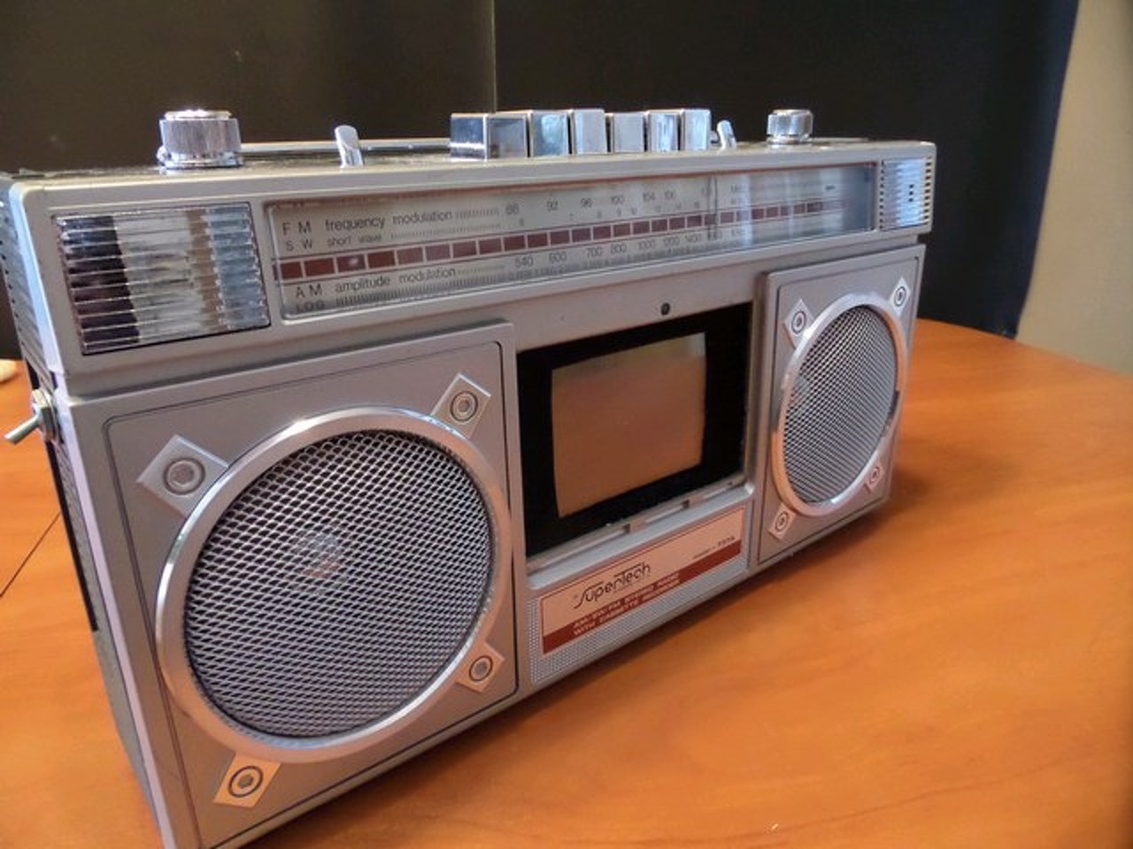

Lenne egy kis elektronikai problémám. Van nekem egy csinos kis hordozható magnós rádióm supertech 737a névre hallgató. A magnó mechanika már rég nem volt benne, így arra gondoltam feltuningolom (retro vs. trendi). Egy hp pda kijelzője a kazetta rész helyére pont méret volt. Minden készen is lett kicsit kókány módon, csak a csöpnyi agyammal arra nem gondoltam, hogy a pda kimeneti jelszínteje hatalmas lesz a lejátszófej bemenetére. Ha valaki tudna nekem segíteni ebben a kérdésben azt megköszönném. Köszönöm.
(#) ColT válasza mandix hozzászólására (») Máj 24, 2014 /
Megkeresném a végerősítő bemenetét, és oda kötném a PDA kimenetét. Így nem vezérli mindenképp túl - mondjuk a minősége nem lesz egetverő, de nem sok megoldás lenne, amitől jobb lenne.

(#) proli007 válasza ColT hozzászólására (») Máj 24, 2014 /
Hello! Ha ez megfelelne. Mondjuk a tápfeszt nem írtad meg mekkora lehet.
(#) ColT válasza proli007 hozzászólására (») Máj 24, 2014 /
A táp 12V, mert a drivernek annyi kell, az inverterről veszem le.
Köszi! Kipróbálom, de lehet csak hetek múlva, ahogy időm lesz.
A monitor végülis megy, mert világít, csak kicsit világos
Bár azt lehet félreértetted, hogy a monitor 0,3 és 0,03V között ad ki a DIM kimenetre.
Igen azt elolvastam, de ez igazából csak alkatrész kérdés. Bár a monitorokat nem ismerem, de számomra ez a 0,03..0,3V elég gyanúsan hangzik..
