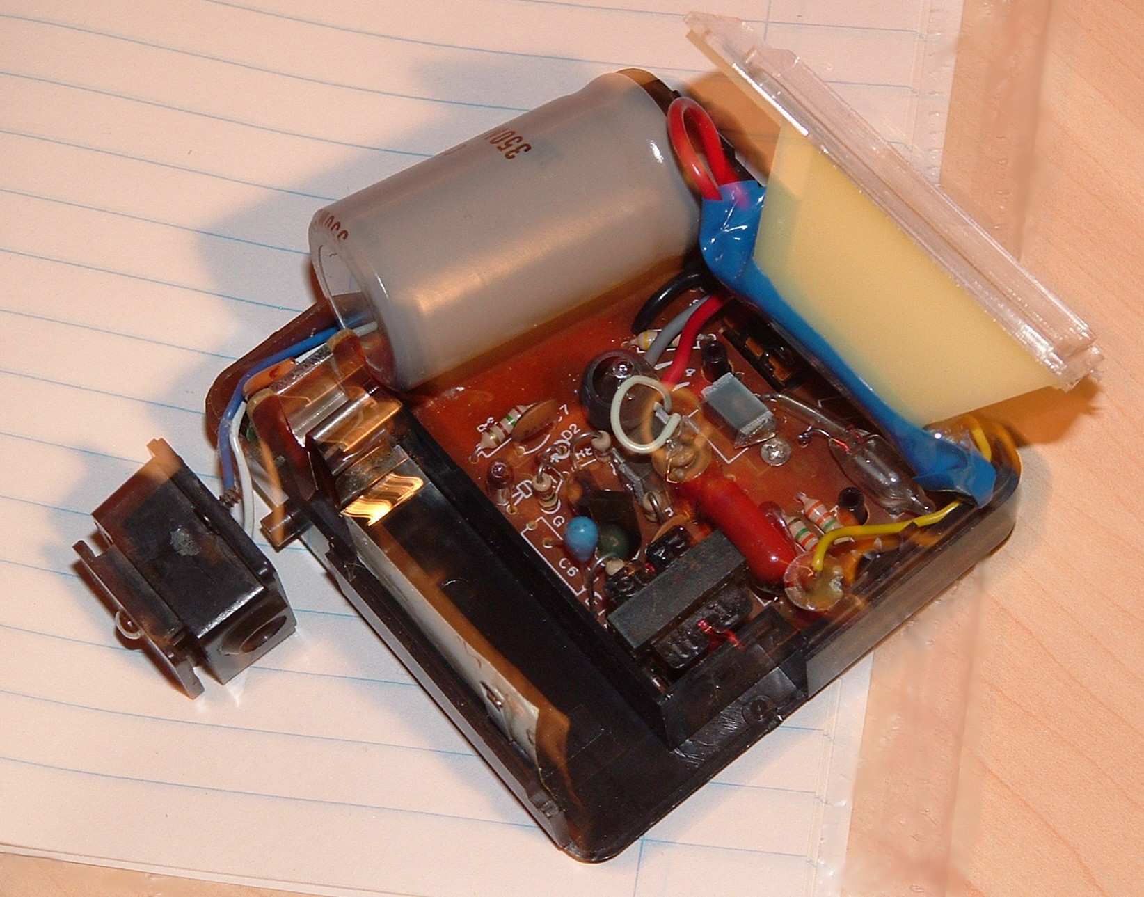

Lenne néhány kérdésem: 1. Az auto scanes rádiókat át lehet-e alakítani manual scanessé(én állítom be, mely frekit halljam). (A kicsi fm zsebrádiókra gondoltam.) 2. Van egy kb 15 éves vakum, hogyan tudnám (még néhánnyal) sorba kötni, és amikor megnyomok egy gombot, sorba felvillan az összes? Rakok fel egy képet a bontott alanyról.
Hali! Annyit tudok mondani, hogy stroboszkótot nem nagyon kell csinálni belőle, mert ami benne van izzó, az nem arra készült, hogy "folyamatosan villogjon" , max 3x talán villanna, unána el is dobhatnád az égőt, ami benne, van...
Ennyit tudok mondani. De ha valakinek már sikerült valamiféle villogót készíteni fényk.gépvakuból, az biztosan valami nagyon jó vakut talált. Üdv.
Lehet, csak kissebb teljesítményen kell használni!
A vakuban a kondit kb 400V ra töltik fel, ennek akkora az energiája, hogy a cső még elbírja. Ha többször, és persze mp-ként akár 5-6x is rásütöd ezt a kondit, természetesen tönkremegy. :yes: Kissebb, 10-ed v. akár 20-ad méretű kondival működhet, csak a fényerő is csökkenni fog ![]() Én már készítettem gyujtásvizsgáló strobit ilyen csővel, a mai napig műxik! ![]()
A vakuban 100-500µF-os kondi van, teljesítménytől függően.
Én 4µF-al működtetem!!! Ja! Nem lámpa, hanem villanócső a neve!
Ebben nagyon apró egyenes villanócső van, legfeljebb 100..150Ws teljesítményű. Strobira nem használnám. Ha ez a cél, végy VF501 v. 503 típusút (hajított, U alakú kívül rátekert drót a gyújtó). Anno én 5 db ilyennel építettem zenekari strobit, úgy hogy sorban villantak (egy tükör előtt), így van pihenőideje és évekig bírja.

Az a 100-150W szentem naon sok, én elosztanám 10-el. De, ha érdekel utánnanézek:yes:
Bocs, tévedtem, nem kell osztani, ill arra figyeljetek, hogy Sebi Ws-ot írt, az a jó!!:yes:
