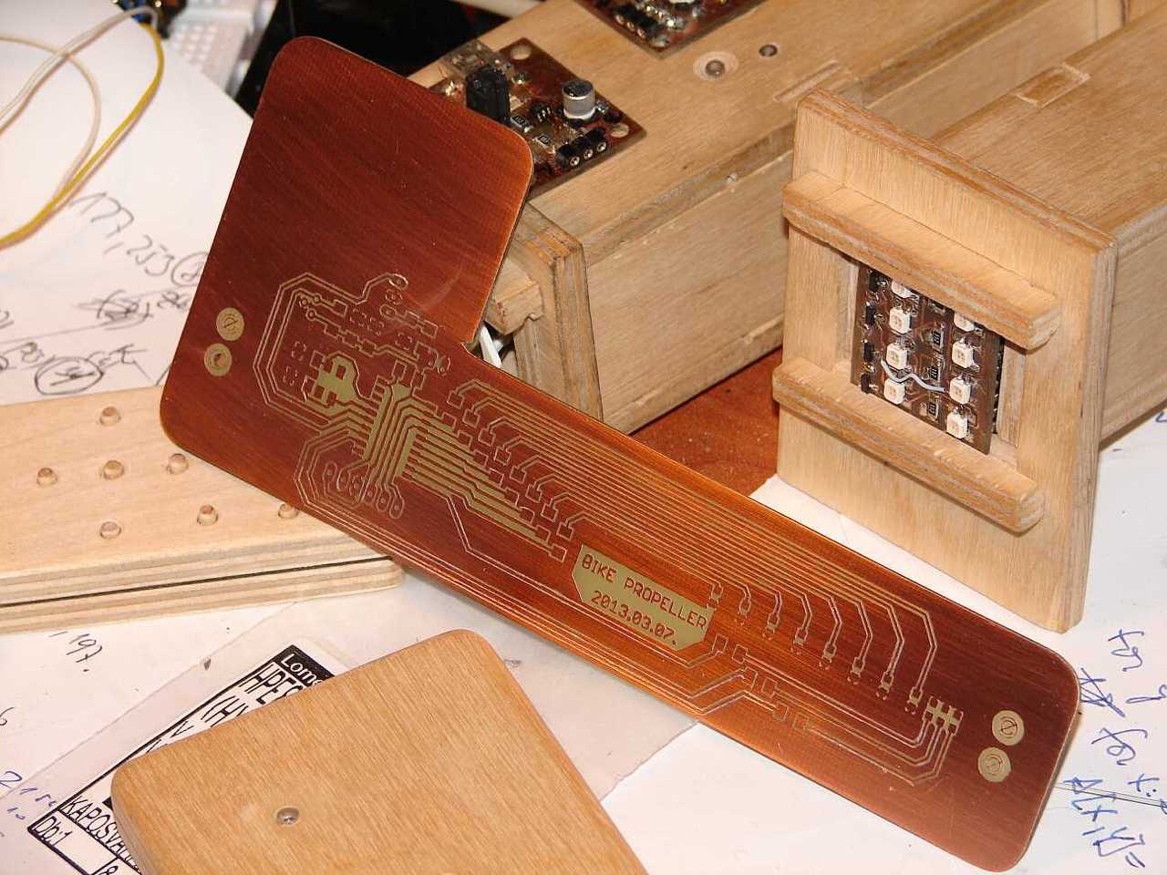

(#) Istvanpisti válasza Beles hozzászólására (») Máj 31, 2014 /
Szia !
Én tavaly szórakozásból próbáltam egy hasonlót építeni, persze sokkal-sokkal egyszerűbbet. Csak 1 ága volt, 11 leddel, Hall elemes helyzetérzékeléssel, egy ATTiny2313-as IC-vel (1K sram) 12MHz órajellel, csak egy fix szöveget tudott megjeleníteni, 360 részre osztotta a kört.
Hosszú záridejű fényképeken jól mutatott, de a valóságban szabad szemmel nem nagyon volt értékelhető a szöveg. Mellékelek néhány képet és egy videót is, azon jobban látszik miről beszélek. A videón kb. 2/sec a fordulatszám, ami a 2m-es kerületet figyelembe véve 14,4km/h-nak megfelelő sebességet jelent. A bike_prop_2.jpg 1,6s, a bike_prop_3.jpg 0,4s záridővel készült.
Itt a video

Nézegetem ezt a hozzászólásodat és nekem nem ezek az időzítések jönnek ki a LED adattáblájából.
Ezek szerint 1 bit hossza 1,25us+-0,3us (az adatlapban +-600ns van, de az nem jó), tehát ha sikerül az alsó határra belőni a bit hosszát, akkor 0,95us adódik. Ebből 1 LED esetén 24 db-ot kell kiküldeni, ami 22,8us. Mivel 128 db LED lenne, így egy propeller álláshoz 2,918ms kell+50us=2,968ms. Ha a kört 415 részre osztod, akkor 1231,886ms (1,2s) kell ahhoz, hogy egy körre az összes 128 db LED-nek kiküldjed a biteket.

(#) Istvanpisti válasza Beles hozzászólására (») Jún 1, 2014 /
Esetleg mind a négy ágnak saját kontrollert lehetne beépíteni, ekkor 1/4-re csökken az idő, mert csak 32 LED-et kell meghajtani.
Az ábrád szerint a kör közepéig be fog nyúlni a kijelző, ami miatt a belső 5-6 LED szinte egybe fog folyni. Talán jobb lenne ha csak egy körgyűrű lenne és képpont számot a legbelső LED-hez igazítanád.
Én a helyedben nem a véglegesnek elképzelt verzióval kezdeném, hanem egy jól leegyszerűsített modellel, azon lehetne tanulmányozni a kritikus pontokat. Az a tapasztalatom, hogy akármilyen körültekintően próbálunk megtervezni valamit - amatőr, hobbi szinten - a valóságban kicsit másképpen működik.
Amit a saját próbálkozásomról linkeltem az is ilyen első verzió, csak nem jutott egyelőre tovább.
