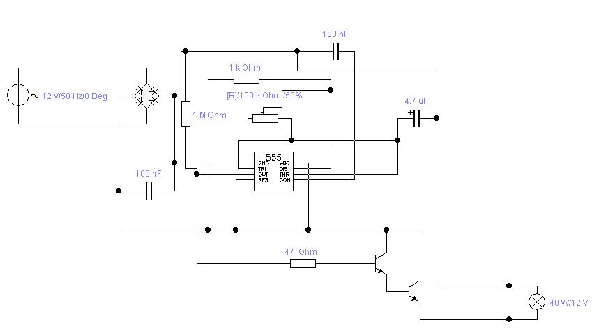

(#) Marty McFly hozzászólása Jan 10, 2008 /

(#) PCB válasza Marty McFly hozzászólására (») Jan 10, 2008 /
Szia !
Nem !
Öt H.sz-el feljebb van a rajz.
BC tranyó kollektorára tegyél kb: 330 ohm -ot.

Összedobtam egy kapcsolási rajzot! Az volna a kérdésem, hogy az inverter tranzisztornak milyet használjak, és az előtét ellenállás mekkora, és még hogy ebben az áramkörben kell e a BD249 elé előtét ellenállás, és ha igen akkor mekkora? Bár gyanítom mintkét tranyó básisához kell ellenállás! Ja és ha találtok hibát légyszi szóljatok! köszi!

Ha a 12V váltót egyenirányítod, utána puffereld is, akkor így kb. 16-17voltot kapsz. Lehet, hogy sok lesz a 12voltos izzónak...
Szia !
„Összedobtam egy kapcsolási rajzot!”
Nagyon finoman fogalmaztál
Potit igy nem kötnek, legfeljebb horogra.
Borzasztó
(#) Marty McFly válasza PCB hozzászólására (») Jan 10, 2008 /
Jahh, bocsi a 3. láb lemaradt! Ha jól sejtem a tesre megy! Képzeljétek oda
(#) Pafi válasza Marty McFly hozzászólására (») Jan 10, 2008 /
Fordítva van a graetz!
És mi köze van ennek Kovidivi kérdéséhez?!?
(#) Marty McFly válasza Kovidivi hozzászólására (») Jan 10, 2008 /
Az izzóval a ledeket szerettem volna szimbolizálni, csak nem volt kedvem berajzolgatni 400db-ot! De kiszámoltam a ledek össz telljesítményét 40W darabonként 100mA osak! Ezért írtam oda hogy 40W! A táp lehet 9V is 9*1,41 (bocsi nem tom hogy van a billentyűn gyökjel) szval 9V*1,41=12,69V Ez már ideális!
Szia !
Ott van Kicsa rajza. mi volt a gond vele, hogy helyette "rajzolnod" kellett egy használhatattlan valamit ?
Na inkább csak annyit teszek hozzá hogy 20mA es ledek lesznek, és 400db! Ha megépítem Kicsa kapcsolását működni fog így? Mert akkor elfogadom megoldásnak!
