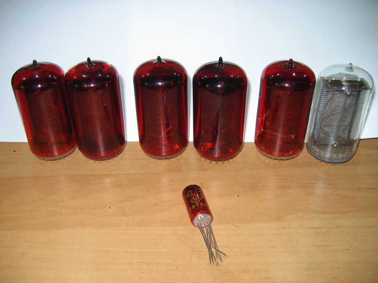

Végül csak összejött az 568as csapat
Bár sajnos egyik csőnek se hibátlan a festése, legalább megvan az órára való. A kapcsolást még mindig nem tudtam kiválasztani, ha valakinek lenne bevált multiplex mentes terve, azt szívesen fogadnám.
Na vééégre Gratulálok hozzá, megdolgoztál érte. Megkérdezhetem, hogy az utolsó honnan jött?
Köszönöm! A nagy nemzetközi piacról, Ukrajnából küldték.
Nagyon ramaty a festése, de valószínű az összes ugyis le lesz mosva, talán újrafestve is.
Kíváncsi leszek, hogy milyen kapcsolást választasz hozzá. Mindenképpen számolj be a fejleményekről itt.
