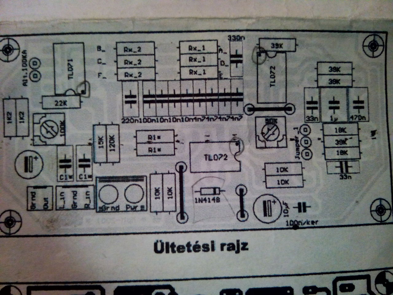

Nemrég vettem egy aktiv szubbasszus szűrőt, melyet meg is építettem! Visont valami hiba van a szerkezetben mert nem teljesen egyértelmű a leírás! PL.: Az ültetési rajzon baloldalt egy 10mF-os kondi polaritása pont fordyítva van mint az ehhez tartozó kapcsolási rajzon! Most akkor melyik a jó? o.O Az általam összeépített panelen a Jumper rossz helyen van, de már kijavítottam, de sajnos még mindig búg és a zene is torzít. :/ Jelenleg a Tl072-es IC-k helyett TL082esek vannak mert tévedésből ilyet adtak a boltban viszont nagy különbséget nem találtam a specifikációikban ezért beraktam hátha.. .(nemtudom h ez lehet e a baj) Ha valakinek van tippje meghalgatom ![]()
Nekem az a gyanús hogy nem látok árnyékolt jelkábelt az összeépített panelon. A 10µF os kondit fordítsd meg, mert a rajzon és a beültetési rajzon jól van, csak az összerakott panelen nem. Tehát a poláris kondik negatív jelzésű csíkja a negatívabb feszültségű "vezetéken" kell legyen.

Az ültetési rajz bal felsö sarkában van egy forrasztó tüske amiről nemtudok semmit ,hogy miert van ott ha nemkell jumpert rakni rá... Vagy esetleg kell rá?!

Én nem ismerem ezt a valamit, csak amit az általad feltett képen látni vélek azt írom. (Mert alig látom, a beültetési rajzon a nyák honnan-hova megy.)
Gyanítom hogy a két tüske arra szolgálna, hogy ha a 100kohm-os trimmer helyett külső potival szabályoznánk az erősítést ide lehetne kötni. Attól, hogy az ellenállás jó, még a nyákon lehet hiba. De a nemműködő fokozatok feszültség mérésével a hiba esetleg kideríthető. Minden estre "nagyszerű", hogy a kapcsolási rajzon pozíciószámok nem szerepelnek, jól megnehezíti a hivatkozásokat úgy mint a hibakeresést.. Úgy kell körülírni valamit, az helyett, hogy a pozíciószámára lehetne hivatkozni. Pld. így hogy R24
