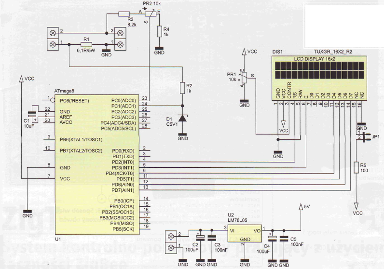

Na talán , így már jó lesz .Az egész projektből ennyi van meg , de gondolom rá lehet keresni , ha valaki nagyon akarja.
Köszi, de ez egy sima "panelmérő" semmi köze a teszterhez. Hasonló cucc van nekem is megépítve. Én úgy értettem a hozzászólásodból, hogy a teszterhez van ilyen kiegészítő kütyü.

Megtaláltam az eredeti lengyel oldalt. Ott ez külön multiméterként van megcsinálva ATMEGA8-al. Azonban van egy-két fenntartásom a pontosságával kapcsolatban. Úgy látom (a programot még nem néztem át) belső oszcillátort és referenciát használ. Bár gondolom ez a pontosság egy tápegység kijelzőjének megfelelő. Komolyabb műszer esetén nem kellene külső oszcillátort és mondjuk LT1004 referenciát használni. Bár ugye ezek a teszterben adottak.

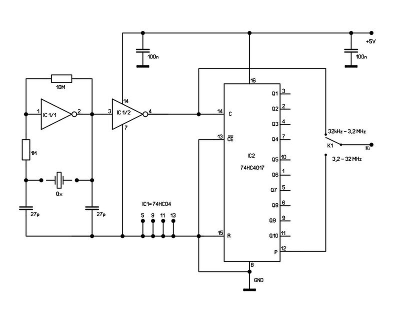

Építettem a teszter frekvenciamérő funkciójához egy kvarcteszter adaptert. A méréshatár kierjesztéséhez első körben a kvarcot cseréltem 16 MHz-re, így kb. 7,5 MHz-ig mért. Második nekifutásra az adapter oszcillátorát kiegészítettem egy 7490 tízes osztóval, ezzel már 32 kHz-32 MHz-ig lehet kvarcokat mérni. A probléma csak az volt, hogy az adapter csatlakoztatásakor, a 7490 áramfelvétele miatti feszültségeséstől a teszter újraindult. A jelenlegi formában hibátlanul működik, kétoldalas nyákon, SMD alkatrészekkel. Az oszcillátor 74HC04, az osztó pedig 74HC4017-tel van megépítve. Ha valakit érdekel, melléklem a kapcsolási rajzot.
Természetesen nyugodtan tedd fel szívesen megnézném.

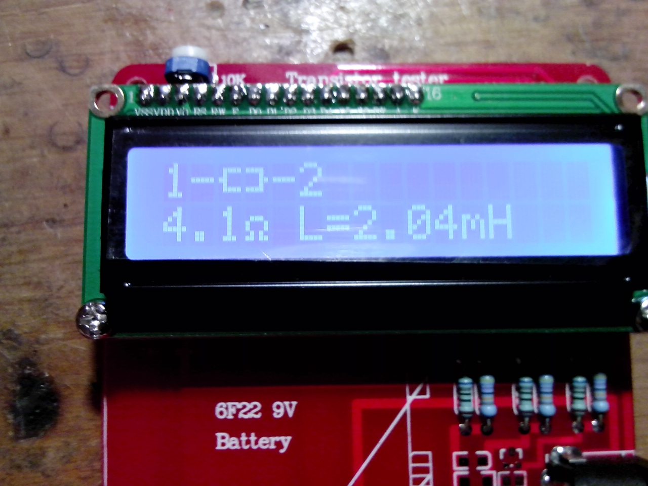

Pár hete vásároltam ebay-ről egy "csináld magad" kittben egy ilyen tesztert. Elsősorban induktivitás mérés miatt van rá szükségem.Össze állítottam és gyorsan ki is próbáltam pár különböző tranzisztorral,diódával,kondival és ellenállással.Ezeket szépen fel is ismerte és (ellenállás tekintetében,DMM-el összehasonlítva) kellően pontosnak bizonyul.Majd ahogy időm engedte kipróbáltam egy induktivitáson amit szintén jól megmért elsőre (4.1Ohm / 2.04mH),de... Most jön a furcsaság. Megmértem multiméterrel is és az is ohmikusan 4.1-4.2 Ohmot mért.Eddig rendben.Ezután forrasztottam mind a két lábára egy-egy alkatrész lábat,mert így is nehéz volt bele gyömöszölni a teszter csatlakozójába,hogy így majd könnyebb lesz a dolgom. Ekkor ért a meglepetés. Bármely mérőpontra tettem 1-2 , 2-3 állásba már 10 vagy 9.9 Ohmot és 716mH mért.Ez vajon mitől lehet? Ezek után megint megmértem multiméterrel és maradt a 4.1 Ohm.Gondoltam a forrasztási időt hosszóra hagytam és túlmelegítettem az alkatrészt,de erre figyeltem tényleg csak egy pöttyintéssel raktam fel a két alk, lábat. Vagy ahogy olvastam, összeszedett valami koszt az asztalról a panel ez miatt a szórt kapacitás elviheti a mérés eredményét?Mondjuk nem tisztítottam meg a panelt forrasztás után a gyanta cseppektől,mert az óhatatlanul is keletkezett ugye bár.A furcsa az,hogy ezek után már sima ellenállást is nagyon pontatlanul mér. A hozzászólás módosítva: Júl 4, 2014
Az összerakott kittet ahol forrasztottad nem árt megtisztítani a mindenféle gyanta , illetve maradványoktól. Főleg a teszter mérő bemenetei nagyon érzékenyek ere .
Jól írták előttem, sajnos nagyon sok gyanta okoz ilyen problémát. Engem már sok kapcsolásban megszívatott. Én alkoholos ronggyal szoktam áttörölni, a panelt, ez általában segít.

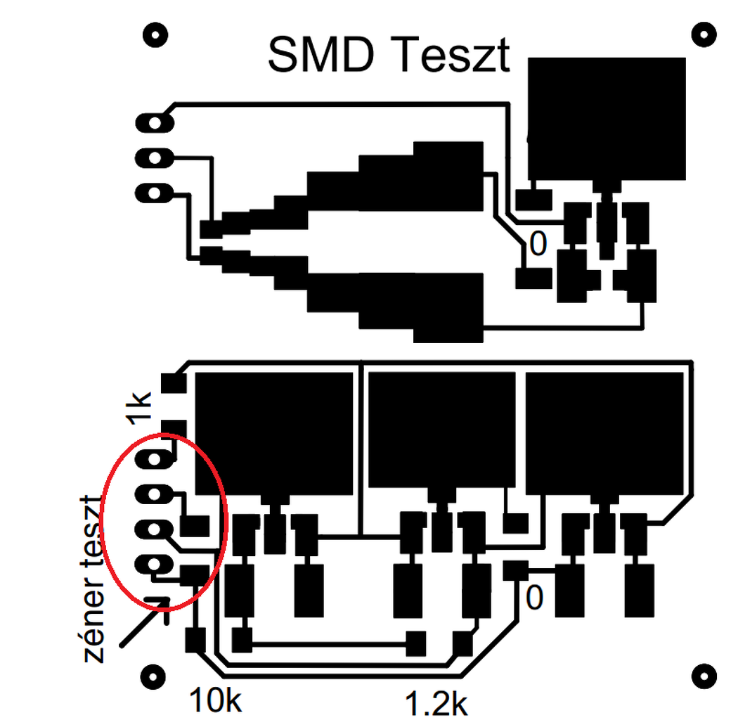

A stab/zéner mérésnél lévő 3 csatlakozási pont közül a két középsőt hova kell csatlakoztatni a kapcsolásban? Az alsó ugye a GND, a felső a step up konverterből kijövő feszültség (1k ellenállás beépítése esetén az 1N5819 után kell kötni, ha nincs beépítve, akkor a tranzisztor fokozat kimenetére), ha jól értem. Milyen célt szolgálnak az alsó és a 3.-ik csatlakozás közötti pad-ek? Mit kell oda tenni? Üdv A hozzászólás módosítva: Júl 17, 2014
Most kicsit nem értem .Melyik pad re gondolsz , és hol van ?
Az általam készített smd nyákra gondolsz ami a doboz felső kinti részén van ?
Igen, arra. Bejelöltem a képen.
