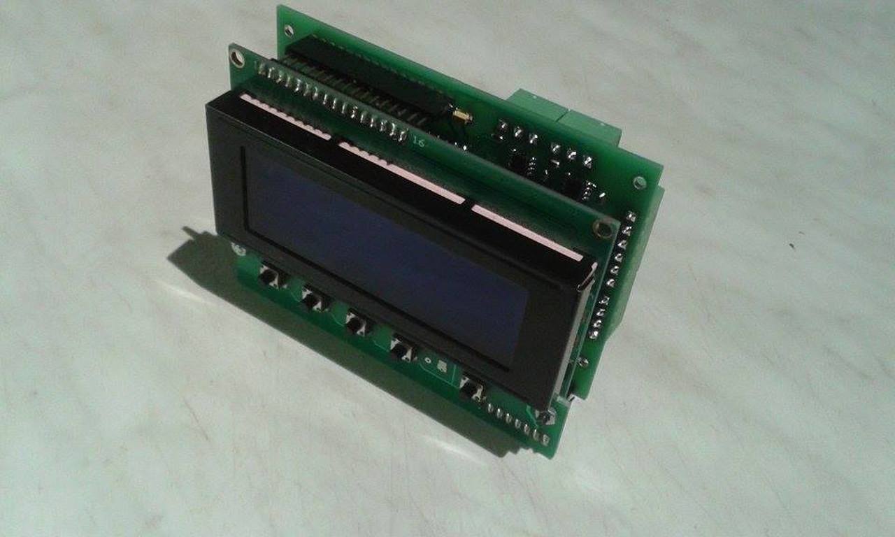

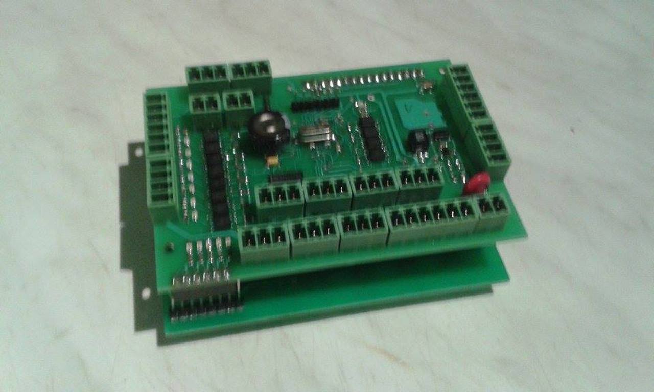

Sziasztok. Aki már megvette a P4-t annak egy kis bíztatás, éppen ma készült el végre a "játék, hobbi, kisiparos" PLC. Szinte minden funkció elsőre megy rajta. Ami még hátra van, a modbus tesztelése. Jó hír, éppen a napokban tették fel az új update-t. Ebben már van 2 soros port, mindkettő alkalmas RS485-re is egészen 115200-as sebességig egyéb más dolgokkal kiegészítve. Izgatottan várom mennyire megy együtt a kettő. Van egy gyengéje még a saját cuccomnak, a tápja nem igen szereti a 24V-t. Eredetileg erre terveztem. Most 12V-ról megy egy PWM-es MPS2359 van rajta ez kicsi és olcsó is. Kell keríteni kevés alkatrészigényű hasonló kondiciókkal bíró táp IC-t, ami mondjuk gyárilag 50-60V-os bemenetű...
A hozzászólás módosítva: Jún 9, 2014
(#) dcsabi hozzászólása Jún 9, 2014 /
Most nézegetem, van egy-két jó ajándék példa is van a csomagban. Továbbá a 8722-ben használható mind az 5db PWM kimenet. ...stb... Már közelít a PLC-hez.

Halkan mondom, nehogy mások is meghallják, 20%-t le lehet alkudni az árból. Rám azért ne hívatkozz. Éppen most próbáltam ki egy két dolgot, egész praktikus dolog Pl a makró szerkesztő. Ezzel Pl egy univerzális menű kezelőt lehet csinálni, amit csak elő kell venni egy adott projectnél, nem kell játszadozni a nyomógombok, kijelzésképek és a változók drótozgatásával. Van egyébként DS1820 olvasó modul is.
(#) benko_balazs válasza dcsabi hozzászólására (») Jún 10, 2014 /
Nagyon szép munka, gratulálok
(#) dcsabi válasza benko_balazs hozzászólására (») Jún 10, 2014 /
Köszönöm. Már ki is próbáltam, tud két soros portot egyidejüleg akár 115200-as sebességgel. Van rajta egy I2C-s óra. 4 db hőérzékelőt tud kezelni. 0-5V kimenete csak kettő van. Azóta a P4 update szerint akár mind az 5-öt le tudnám kezelni (PWM). Ez nem teljesen az enyém, egy baráti cégnek csiáltam leginkább. Egy kicsit átalakítva csinálok egy másik verziót is nemsokára. Pl az egyik soros port modbuszként használva tetszülegesen bővíthető modulokat lehet kapcsolni akár nagy távolságig is.(a jelenlegin is)...stb...
