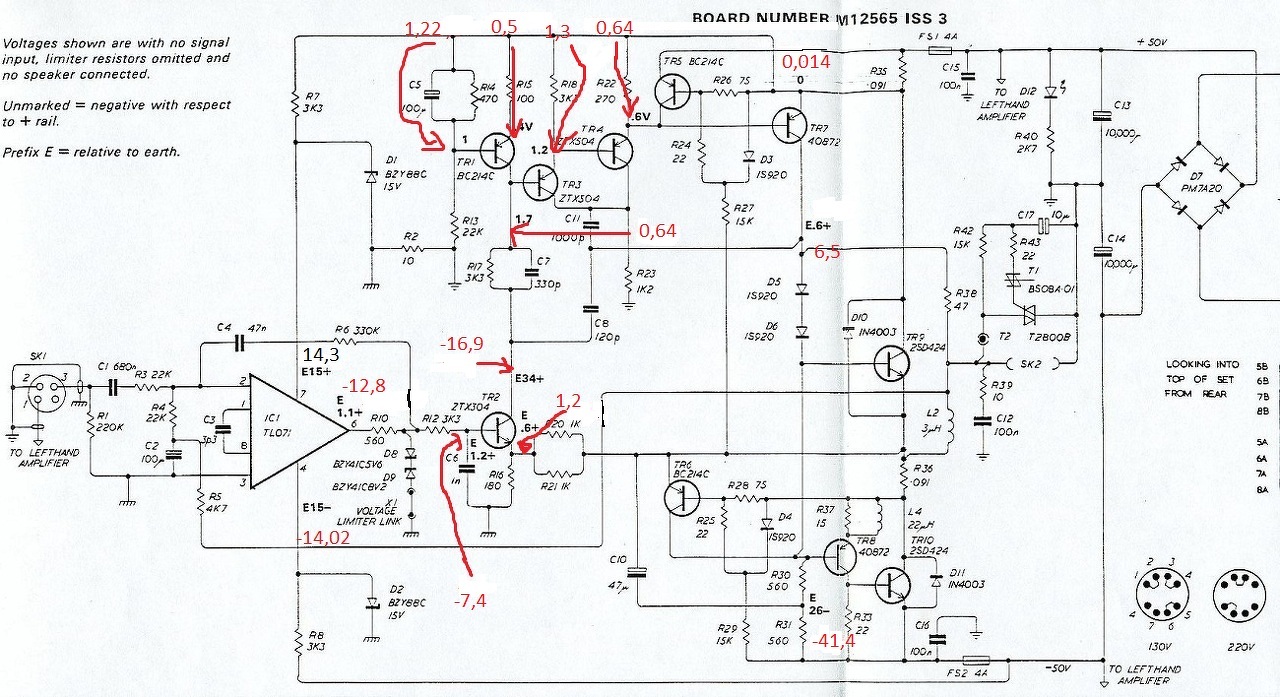

(#) flóri01 válasza reloop hozzászólására (») Júl 31, 2014 /
Helló ismét!
Tegnap kimértem a feszültségeket és hát elégé furcsák lettek
(#) reloop válasza flóri01 hozzászólására (») Júl 31, 2014 /
Kértem, hogy vedd figyelembe a rajzon lévő megjegyzést. A jelöletlen (E betű nélküli) méréseket a pozitív táphoz képest kellett volna elvégezni. Azért megpróbálom kibogarászni
Első kérdés, a tranzisztorok jól el vannak szigetelve a bordától? T7 nem C-E zárlatos?
A hozzászólás módosítva: Júl 31, 2014
Akkor bocs, megcsinálom még egyszer.

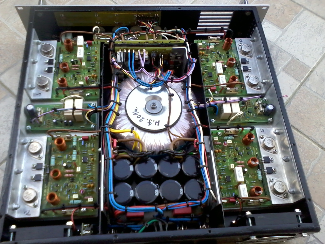

(#) janika002 hozzászólása Aug 6, 2014 / 3
Elkészültem a Pa Quad 405-el(EX SIVA PPA800)!Teljesen hibátlanul műkődik!Műterheléssel 24 Órás
irgalmatlan teszten átesett!Röviden a belsejéről:
-MJ21194-MJE15031G-ONS Mexico végtranyók!
-Opa134 BB műveleti erősítő!
-Mpsa06-Mpsa56 ONS kistranyók!
-HCF40106 Ic-vel felépített négycsatornás clipjelző áramkör!
-KTY 10 termisztorral működö ventillátor fordulatszám szabályozó áramkör oldalanként(bekapcsolás után ventillátor teszt teljes fordulat majd beáll a borda hőmérsékletnek megfelelően 4volt-12voltig szabályoz)!
-Hővédelem 70 fokos hőkapcsolóval oldalanként+hangszoróvédő+koppanásgátló!,
-Tápegység 800W impregnált toroid(Lágyindító áramkörrel) -2*40000mikro kondi-2 db 35A greatz hiddal(végső eggyenirányítás után van a nulla összekötve)!
Végezetül a készülék annyira zajtalan ,hogy a fejhalgatómat kötöttem direktbe a kimenetre és
úgy kisérleteztem ki a kábelelvezetéseket a földhurok és zaj kiküszöbölésére!
Küldök pár képet!Köszönöm szépen mindenkinek a segítséget mégegyszer!

(#) flóri01 válasza reloop hozzászólására (») Aug 8, 2014 /
Kimértem még egyszer most már szerintem jól csináltam ja és a T7 C-E nem zárlatos
(a 16,9 az + csak rosszul írtam bocs )
A hozzászólás módosítva: Aug 8, 2014
(#) reloop válasza flóri01 hozzászólására (») Aug 8, 2014 /
Szia! Tr3 nem jó, nézz utána mit és hogyan ültettél oda. A D5, D6, R30 alkatrészeken indokolatlanul esik 6,5V+41,4V. Ellenőrizd őket.
A T2 kollektoron testhez képest -16,9V nem lehet mérési hiba? Nehéz elképzelni ilyen értéket.
Rendben köszi átnézem és írok

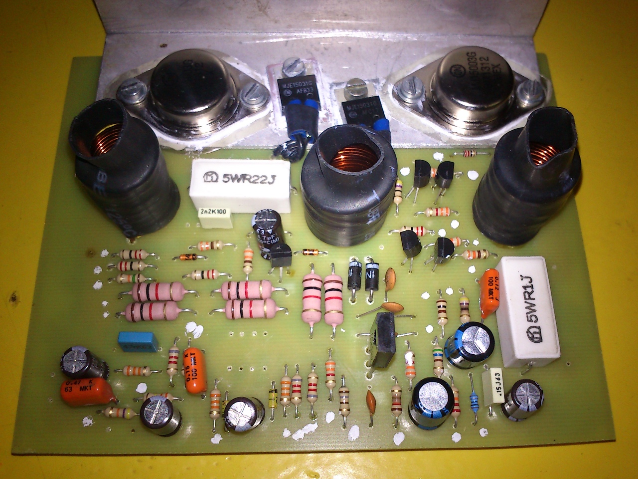

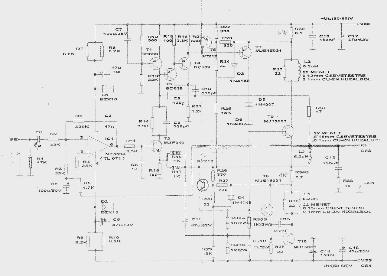

(#) Flatron11 hozzászólása Aug 10, 2014 /
Megépítettem a Quad 200W-os testvérét és egy kis hibába ütköztem. Amikor tápot adok neki izzón keresztül , akkor minden rendben működik , nem villan fel az izzó , de a kimeneten kint van a tápfeszültség és az R16 és R17-es ellenállások iszonyatosan elkezdenek fűteni , 3mp-alatt már megfoghatatlanok és érezni az ellenállás szagát. A végtranyók MJ15003-as típusúak , rendesen elvannak szigetelve a bordától ,a szigetelés nem lehet baj. Én a rajzra gyanakszom ,hogy ott van valami bibi. Ez alapján építettem.
Előre is köszi!
A hozzászólás módosítva: Aug 10, 2014
(#) CIROKL válasza Flatron11 hozzászólására (») Aug 10, 2014 /
„Én a rajzra gyanakszom ,hogy ott van valami bibi. Ez alapján építettem.”
A rajz jó nincs semmi gond vele , mutatnál egy általad használt nyáktervet illetve egy két képet a műről ?

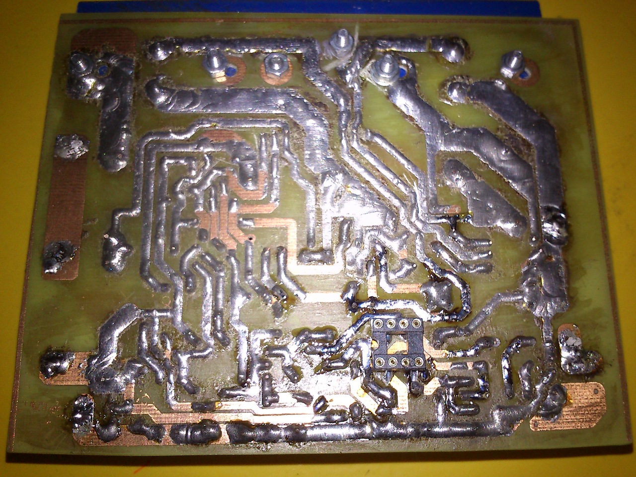

(#) Flatron11 válasza CIROKL hozzászólására (») Aug 10, 2014 /
Sajnos a panel fotózásakor sikerült fordítva lefotóznom mind 2 panelt ezért az IC-t alulról kellett beültetnem és a TO-3 tokos tranyó felfogatásait is át kellett fúrnom másik helyre. A tranyók lábai jól vannak beforrasztva átnéztem őket. A két végtranyó ki van nyitva , viszont az MJE15031-es tranyókon csak 0,4V a nyitófesz. Sajnos közben megadta magát a forrasztópákám is és ezért csak pisztolypákával tudtam befejezni ezért olyan ocsmány az alja.

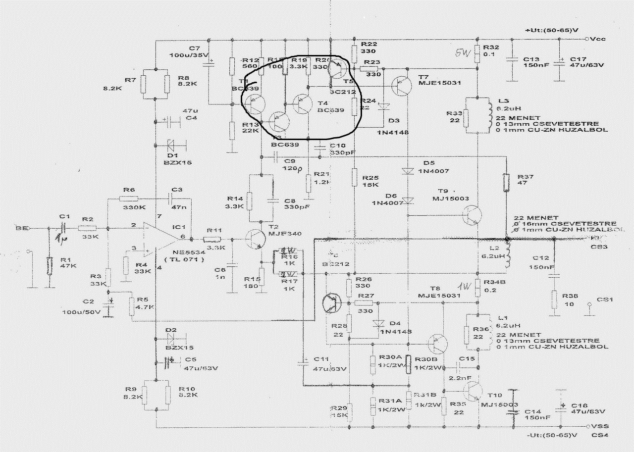

(#) reloop válasza Flatron11 hozzászólására (») Aug 10, 2014 /
Milyen TO-92-es tokozású tranzisztorokat ültettél be? Figyelembe vetted a BC639, BC640 lábkiosztását? A rajz és a NYÁK-terv például T4-nél nincs szinkronban máshol még nem néztem.
(#) Flatron11 válasza reloop hozzászólására (») Aug 10, 2014 /
A tranzisztorok megegyeznek a rajzon szereplőekkel. Igen figyelembe vettem. Átnéztem a rajzot és a nyáktervet és én jónak találtam a kettőt.
Valahol azért arra lesz a hiba, látom az R21 is kormos. Jó lenne egy ideiglenes alacsonyabb táp, és ennek figyelembevételével ügyesen el lehet csípni a hibát.
(#) flóri01 válasza flóri01 hozzászólására (») Aug 11, 2014 /
Helló!
Sikerült kijavítani a problémát ami a bc212-k fordítva berakása miatt történt, ugyanis véletlenül annak idején tükröztem az urbános fóliarajzot ami ettől megfordult és az ic-t a fóliaoldalra kellett forrasztani, de megfordítottam a tranyókat és szól csak kicsit torzít. A torzítást eredményezheti esetleg a tekercsek rosszul tekercselése? nekem egy kicsit csáléra sikeredett vagy ez mástól van ?
(#) Flatron11 válasza reloop hozzászólására (») Aug 11, 2014 /
A nyákterv és a nyák is teljesen rendben van. Nekem az ütötte meg a szemem ,hogy a BC639 NPN-es tranzisztor ,viszont a BC212 PNP. Biztos hogy ez való bele? A rajz szerint PNP tranzisztorok valóak bele ,mert befele mutat a nyíl. A sima 100W-os Quadba is PNP tranzisztorok valóak. Vagy javítsatok ki ha tévedek.
(#) flóri01 hozzászólása Aug 11, 2014 /
Flatron11 én szerintem kicserélném a helyedben bc 212re a 639es tranyókat szerintem a kapcsolásirajz hibás, mert a bc639-es tranyóhoz PNP-s tranzisztor rajza van rajzolva holott az NPN-es
