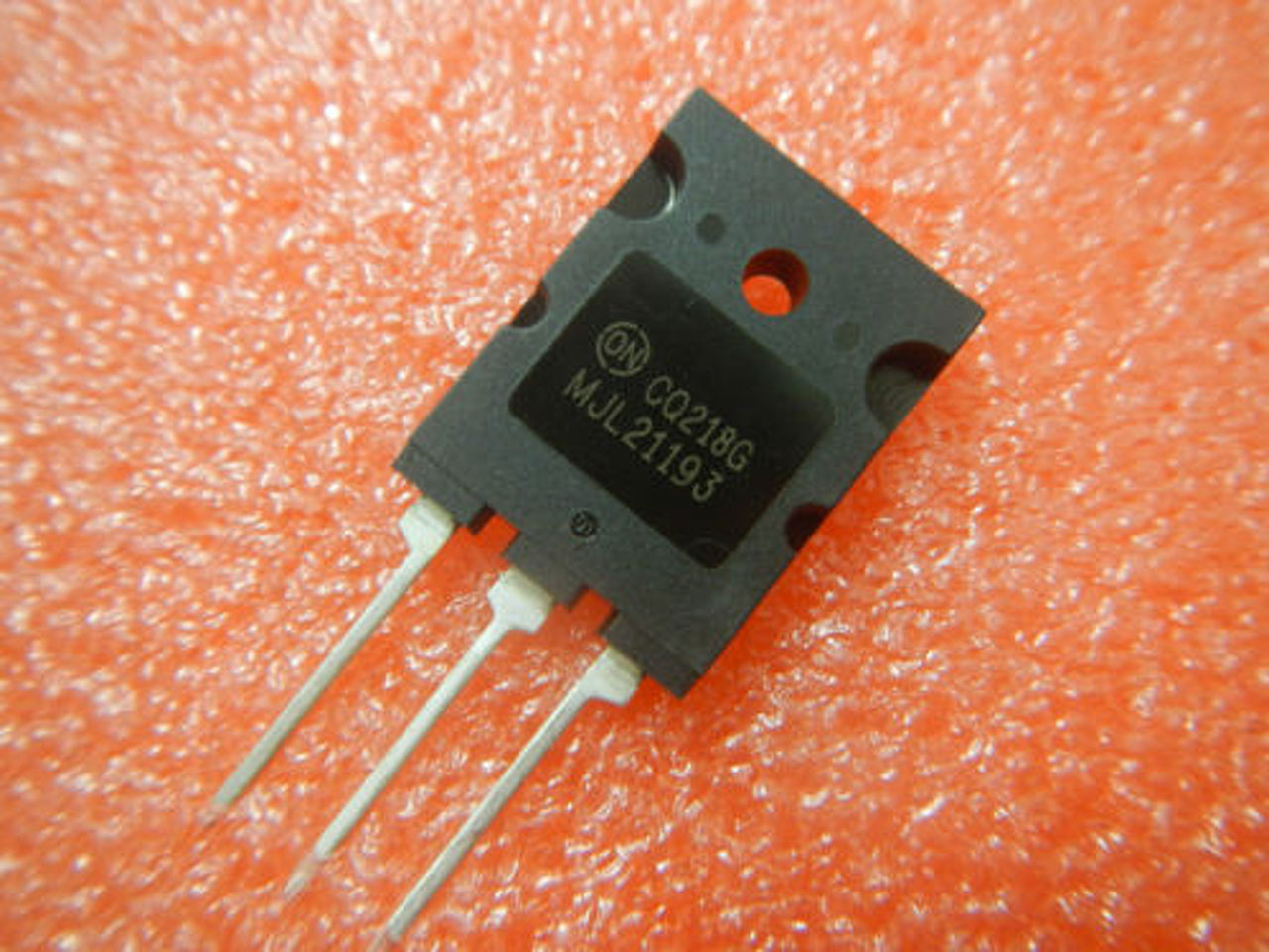

Hogyan néz ki egy eredeti MJL21193 / MJL21194 pár ? Az e-bay-t nézegetve számtalan formában jelenik meg. pl sárgás , szürkés, fekete , fehér felirat. Az (ON) logo is változó helyen .
Tud valaki ajánlani esetleg ez helyett valami biztosabbat?

(#) Ge Lee válasza ptesza hozzászólására (») Aug 10, 2014 /
Nézz szét külföldi oldalakon, fórumokon, vannak képek csatolva olyanokról amik biztosan jók, és olyanokról is amikkel már pórul jártak. Ha hazánkban veszed akkor az ára majd minden esetben utal a minőségére is, de az ebay már nem ennyire egyértelmű mert rengeteg eladó van, nem nagyon lehet az ár alapján sem szűrni, mert néha a gagyi is felül van árazva.
Nekem más típusból (2SC) sikerült egyszer vennem egy zacskó gagyit, azóta csak olyan eszközöket használok amik nem annyira elterjedtek, kevés forog belőle a piacon, így a kis darabszám miatt nem éri meg hamisítani, vagy átfeliratozni a tokot.
Pl. BD sorozatú végtranyót soha semmilyet sem vennék már, de mondjuk a darlingtonokból kevés fogy, azokkal még sosem volt gondom.

A narancssárga háttérrel fotózott tuti hamis! A többi jónak tűnik.

Ez alapján tényleg az ,pedig ennek volt a legjobb az ára...

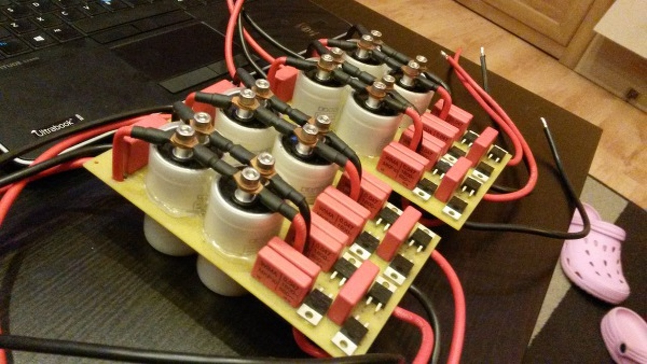

Készen vannak a tápjaim a B5-jeimhez. Már csak dobozokat kell szerezzek, meg trafókat

Ez nem semmi huzalátmérő! Hegesztésre is alkalmas lehet! Van mérhető haszna az ekkora rézmennyiségnek? A tranzisztorok lábainak keresztmetszete töredéke egy ilyen kábelnek. Pedig az áramok 99%-a azokon megy át. Én belső huzalozáshoz max 1,5-ös huzalokat teszek.

Brutális. Kezdetleges módszerekkel, de éppen a B5 erősítőnél vizsgálgattam a tápegység pufferének értékigényét. A végfok egyáltalán nem érzékeny erre, sőt kisebb pufferrel, nekem jobban tetszik (ez más erősítőnél is be szokott válni). Levegősebb, gyorsabb a hangzás.
De ártani biztosan nem fog ez a beruházás.

Köszönöm szépen! A táp elkészítését megelőzte, hogy minden elérhető tápokkal foglakozó fórumot átböngésztem, hogy mi a legoptimálisabb megoldás. Kicsit pazarlónak tűnhetnek a tápok, de direkt vastagok pl. a vezetékek és az alján is ezek a vastag kábelek mennek lábtól-lábig huzalozással.
Kondi kapacitás tápáganként 10.000uf azaz csatornánként 20.000uf, mindenhol ezt a méretet ajánlották B5-höz. A beépített RIFA kondikat nagyon jó áron sikerült megszereznem, mérve is jó gyorsak és ráadásul tápáganként 2db 5.000uf van, gondolom így a sebességük duplázódik. Ha meglesznek a dobozaim (2 doboz lesz mert mono blokk szerűen szeretném megépíteni őket) megírom milyen változás van hangban az egyszerűbb táphoz képest.
B5-röl meg annyit ha valaki nem ismerné a hangját, hogy nálam 200.000ft-os erősítőt (Myryad) is kimozdított a helyéből. Egyszerűen ilyen fajta ”hömpölygő” hangot, ilyen térrel semmi nem produkált még nálam csak ezek.
