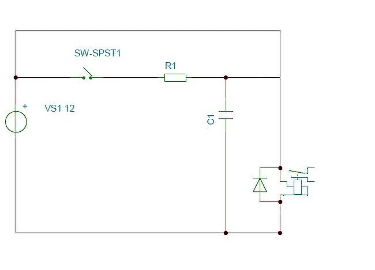

A segítségeteket szeretném kérni: találtam egy egyszerű időzítő kapcsolási rajzot, amiben a relé a táp kapcsolása után kb 11s múlva húz meg. A kérdésem a következő: meg lehet oldani úgy ezt az áramkört, hogy csak kondenzátor, ellenállás, dióda és a relé legyen benne? Vagyis tranzisztor nélkül. Előre is köszönöm a segítségeteket.
Máskor kép formátumban töltsd fel a képet. Tranzisztor nélkül is lehet, de akkor extrém kapacitású kondenzátor kellene. A hozzászólás módosítva: Szept 14, 2014
Bocsánat, máskor kép formátum lesz. Mekkora kondenzátor kellene, illetve hogyan nézne ki az áramkör? Köszi a segítséget!
Az R2 helyén lenne a relé. Az R1 attól függ, hogy mekkora a relé tekercsének az ellenállása, a kondenzátor pedig 1000 µF-os nagyságrendű lesz.
Ennek így nem sok értelme van. A felső rész át van hidalva rövidzárral...
