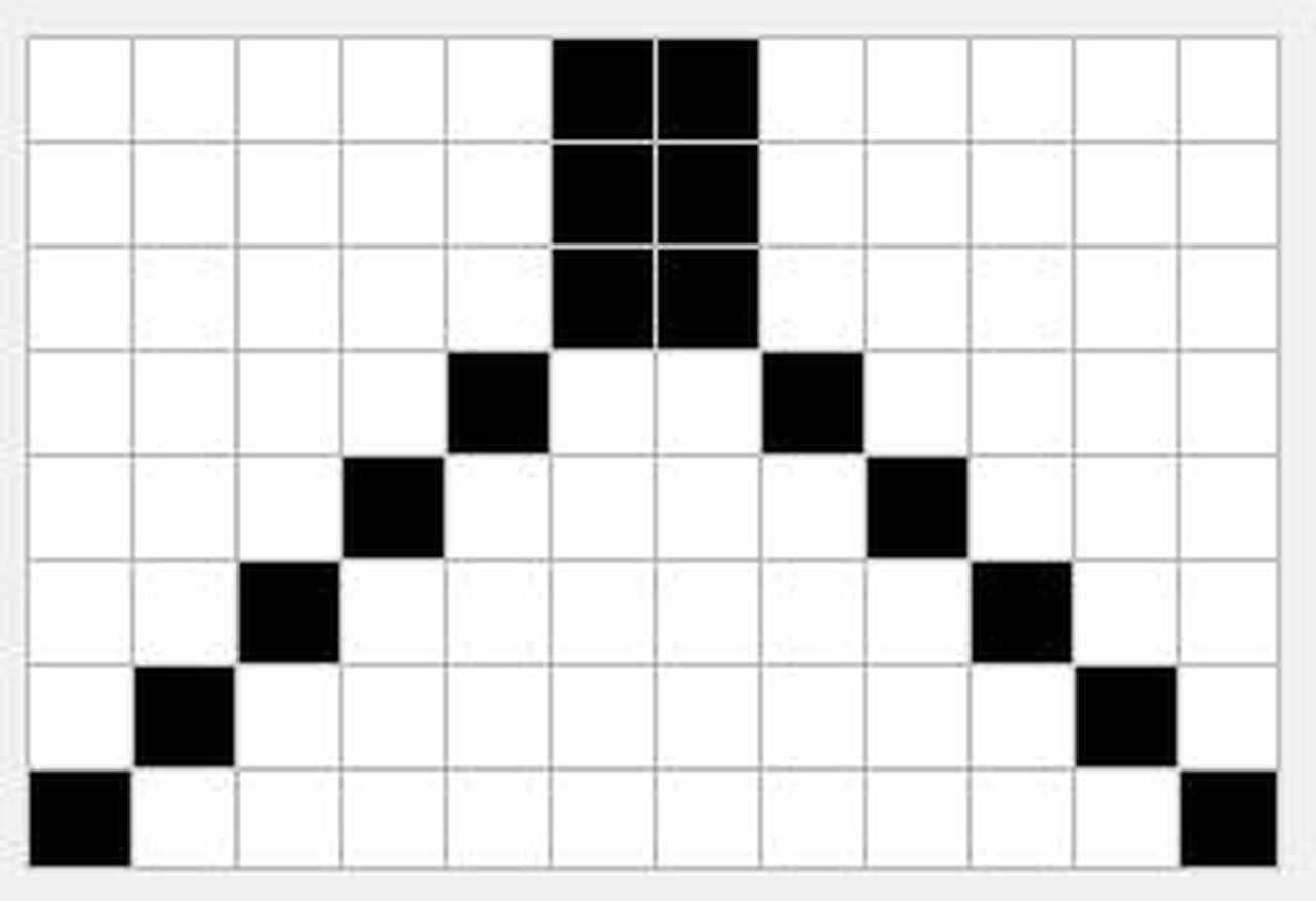

Azt tudom már én is, hogy 0x1400-tól kezdődik a CGRAM ahová tárolhatom a 8x8-as karaktereket.
De egyelőre még nem tudom, hogyan..

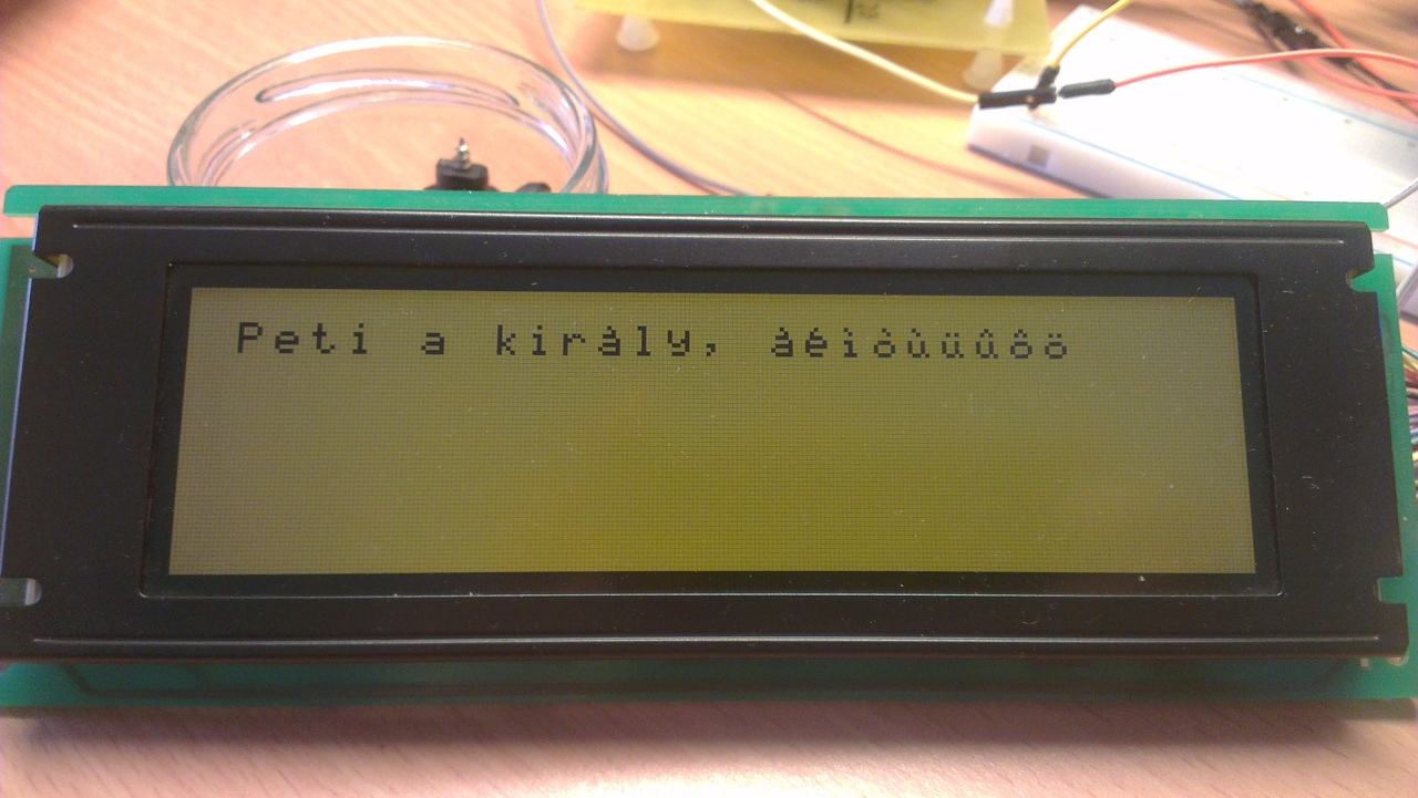

Nos viszont az ékezetes karaktereket amelyeket tegnap említettem összeszedtem és írtam rá egy rutint amely egy stringet képes kiírni a képernyőre természetesen már behelyettesítve az ékezetes karaktereket.
Nem tudom, te milyen nyelvben programozol és tudod e hasznosítani, de ha nem is egy az egyben akkor is ötletet illetve segítséget nyújthat.:
A rutin: (C18)
  1. // Szöveg kiírása tömbből (char tomb[])
  2. void glcd_write(char *pttext){
  3.         unsigned char betu;
  4.         while(*pttext!=0){
  5.         betu = *pttext++;
  6.         switch(betu) {
  7.             case 'á':  betu = 0x85; break;
  8.             case 'é':  betu = 0x82; break;
  9.             case 'í':  betu = 0x8D; break;
  10.             case 'ó':  betu = 0x95; break;
  11.             case 'ú':  betu = 0x97; break;
  12.             case 'ü':  betu = 0x81; break;
  13.             case 'ű':  betu = 0x96; break;
  14.             case 'ő':  betu = 0x93; break;
  15.             case 'ö':  betu = 0x94; break;
  16.     }
  17.                 glcd_WriteCmd1(betu - 0x20, 0xc0);
  18.         }
  19. }
A meghívás, majd kiírás:
  1. char text[] = "Peti a király, áéíóúüűőö";
  2. glcd_gotoxy(2,2,1);
  3.     glcd_write(text);
Eredményt csatoltam.
(#) don_peter hozzászólása Szept 26, 2014 / 1
No, végre sikerült kihámoznom, bár már működik, de még mindig nem értem pontosan a dolgot.
A lényeg, hogy az adatlap nem volt pontos és a CGRAM tekintetében elég hiányos.
Találtam egy Kínai oldalt ahol volt egy rutin és azt sikerült visszafejtenem és így megírnom a rutint..: Bővebben: Link
  1. void Load_CGRAM(static rom char *uschars, unsigned char uscharscount);
  2. static rom char icon[] = {0xE0,0xA0,0xE0,0x00,0x00,0x00,0x00,0x00}; //Fok
  3. void Load_CGRAM(static rom char *uschars, unsigned char uscharscount){
  4.         unsigned int i;
  5.         glcd_WriteCmd2(0x0003, SetOFFSetR);
  6.         glcd_WriteCmd2(0x1c00, SetADDRPointer); // 7kb
  7.         glcd_WriteCmd1(1, AutoModeWrite);
  8.         for(i=0;i<(uscharscount*8);i++){
  9.                 glcd_WriteByte(0, *uschars++);
  10.         }
  11.         glcd_WriteCmd1(1, AutoModeReset);
  12. }
Gyakorlatilag végig pörgettem az összes letárolt karaktert és ott volt közte az enyém is.
Innen már csak meg kellett keresnem a közvetlen címet ami az esetemben 0xA0-án pihent.
Szóval ez is meglett végre..
Tovább léphetek

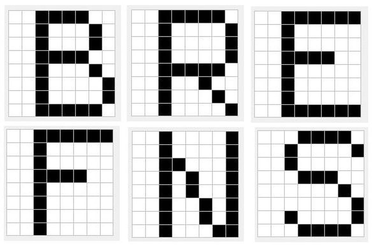

Már azon gondolkodom, hogy írok egy webes programot ahol 6x8-asra karaktermérettel lehet kialakítani nagyobb grafikus felületet.
Most ezzel a váltással szívok.
Mindent átríttam ami szükséges a 8x8 és 6x8-as váltásra, a karakterek szépen meg is jelenek és persze jó helyen, de a grafika .....újra kell írni a teljes grafikus rajzoló függvényeket.

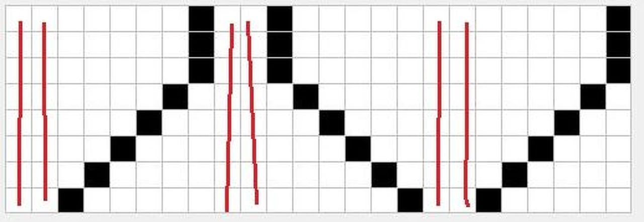

Az Optrex 6x8 és 8x8 módban rendben írja a karaktereket, bármekkora vonal, rajzolása is tökéletes. Csak a blokk beolvasás 6x8 módnál nem jó, 8x8-nál jó.
Az LM4229 8x8 módban sehogy sem jó, vízszintesen eltolva jelenik meg az egész kijelzőkép. Semmiféle beállítással nem tudom helyre tenni. Csak 6x8 módban jó. Szerintem a kijelző panelon a T6963C bekötése lehet ilyen. Itt jó a karakter írás, vonal rajzolás, a blokk beolvasás rossz. De ha 8x8 módba teszem, akkor jó a blokk beolvasás, csak az egész kép eltolt, mint előbb írtam.

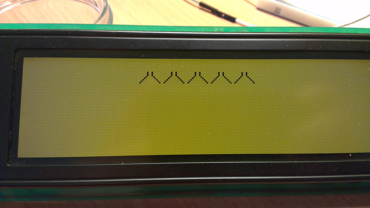

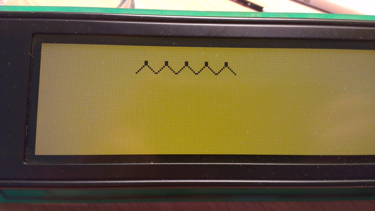

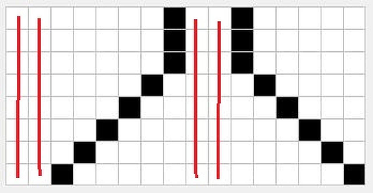

Arra már rájöttem, hogy lehet megoldani a dolgot.
Lényegében a 8x8-as módban 8x8bit 1db karakter vagy blokkhely.
Tehát itt a beolvasás 8x8bit lesz és felülről lefelé haladva rajzolja ki a karaktert vagy blokkot.
Ugyan ez a helyzet a 6x8-assal is.
Tehát ha az van beállítva (6x8) akkor 6x8bitet fog felűről lefelé kirajzolni.
A baj ott kezdődik, hogy az előre legenerált kép az 8x8-as Blokkokban van, így azok nem jók 6x8-as mérethez mert levágja a bal széléről az első 2pixelt végig függőlegesen.
Tehát semmi más dolgunk nincsen csak 6x8-as blokkméretben megrajzolni a kívánt képet.
Kirajzolásnál megadtam egy hosszabb késleltetést így láttam, hogy rajzolja ki a blokkokat.
Szóval függőlegesen mindig megmarad a 8bit, de szélességre már változhat vagy 8 vagy 6-ra.
Az egyetlen baj, hogy nincs vagy nem találtam még 6x8-as blokkokkal dolgozó progit amivel meg tudnám rajzolni az esetleges képet amit ki akarok tenni.
Ráadásul amiket találtam forrásokat mind 8x8-as FS-el dolgoznak szóval ezen részt nekem kell a nulláról megírni..
Sajnos ugyan ez a helyzet a keret a vonal, és a doboznál is.
Most idáig jutottam:

Ezzel gyakorlatilag ki lehet íratni az elkészített képet.
Egyelőre 8x8-ast írattam ki mivel nincs 6x8-as képem, de ezzel már meg lehet oldani a 6x8-as kirajzolást is, csak úgy kell legenerálni a képet.

A 4-es sor nem 0x3F, 0x3F,... ? Ekkor a 6-7-es bit =0, többi 1-es. De lehet ugyanúgy 0xFF, minden bit 1, mindegy mi van a két kieső oszlopban. Csak azzal kell kalkulálni, hogy a kiesett oszlopok után a maradék a jó képet adja. Ha jól gondolom.
(#) nagym6 válasza don_peter hozzászólására (») Szept 28, 2014 /
A képeken van a szerkesztett blokk 8x8-ban. Pirossal jelöltem, amelyikeket szerintem kiejti 6x8-nál. Akkor ezek hiánya helyére -gondolom- betolódik jobbról a mellette lévő. Így a "16x8.jpg" szerkesztett 8x8 anyagból lesz a "16x8eredmény.jpg" képen látható.
Ez a 16x8-nál nekem jó is volt, de a 24x8-nál már zavar.
A .c kiterjesztésű mellékelt szövegfájlt Notepad megnyitja, kimásolható a képanyag.
A hozzászólás módosítva: Szept 28, 2014
(#) nagym6 válasza don_peter hozzászólására (») Szept 29, 2014 /
Itt vannak 6x8 betűk, de ez is lényegében 8x8-nak is vehető, csak a két bal szélső oszlop üres. Tehát ha 6x8-ban csinálom, ugyanaz a HEX értéke egy sornak. A "Mind.jpg" képen látni, ilyenek a betűk, hogy teljes 6x8 pixelt kitöltik. Látható legyen, hogy esetleg honnan hiányzik, honnan vág le.
(#) don_peter válasza nagym6 hozzászólására (») Szept 29, 2014 /

(#) don_peter válasza nagym6 hozzászólására (») Szept 29, 2014 / 1
No megnéztem a kérdéses képet.
Nekem jónak tűnik a dolog.
Beraktam a képet hexában és a csatolt képeken látható módon teszi ki egymás mellé a képeket.
8x8-asban kicsit távolabb és 6x8-nál már szépen zárja őket hézag nélkül.
