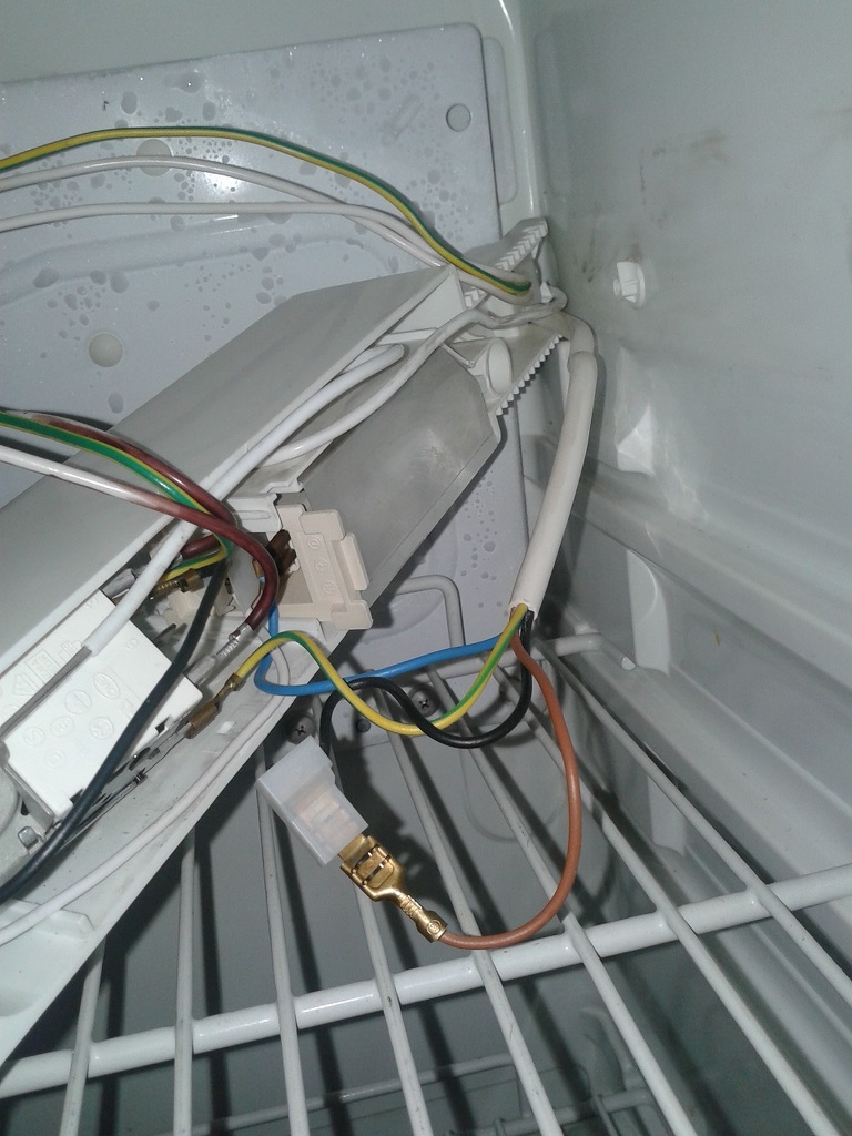

Segítséget kérnék a következőkhöz. Van 1 14 éves Zanussi ZD 19/4 kombinált hűtőm, tönkre ment a termosztát , de elhatároztuk veszünk új hűtőt viszont addig szeretném üzemeltetni.Visszaolvasva láttam, hogy a termosztátnál a fekete és barna vezetéket kell összekötni, viszont a képekhez képest sokkal több vezetékem van. A dobozkából a 4 eresen és a termosztát kapilláris csövén kívül is van még vezeték amik szintén a termosztátba futnak.
Kérdésem ha csak a 4 eres barna és fekete vezetékét összekötöm fog üzemelni? Két napról lenne szó!
(#) yulo5310 válasza Jootika hozzászólására (») Okt 1, 2014 /
Hali! A termosztát felé még megy egy nulla vezető is a kijelző,és a világítás végett!
(#) Jootika válasza yulo5310 hozzászólására (») Okt 1, 2014 /
A lámpa stimmel, de kijelzőm nincs és a 3 vezeték ami 2 fehér a végük barna plussz egy zöld-sárga (föld) és ezek is hátramennek mint a kapilláris!Tettem fel egy képet.
Ami a termóra megy barna és fekete,azt kell összekötni,de vigyázz!,a hűtő örökjáró lesz! A másik barna-fekete a lámpakapcsoló!
Köszi a választ, akkor jól kötöttem össze. Az örökjárást úgy gondoltam egy programórával megoldom!További szép napot!
