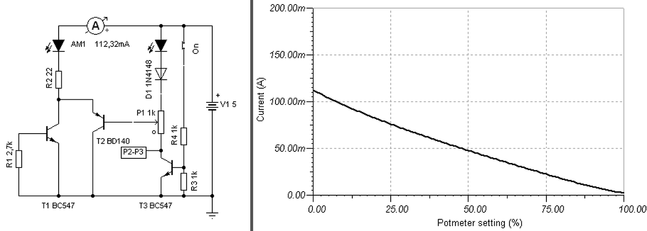

A mellékelt kapcsolást építettem meg, működik is tökéletesen. Időközben kibővítettem egy AUTO/KÉZI kapcsolóval, amivel válthatok az 555-ös vezérlés és egy nyomógombos vezérlés között, ez is működik tökéletesen. Most viszont még tovább szeretném bővíteni, méghozzá úgy, hogy 3 potencióméter segítségével tudjak kikeverni tetszőleges színeket. Ezen a linken látható egy általam tervezett kapcsolás, egész egyszerű, nem is boncolgatom a működését. Ami a lényeg, hogy az utóbbi kapcsolás közös katódos LED-ekhez készült, viszont nekem most közös anódos LED-ekhez kellene egy ugyanilyen funkcionalitású kapcsolás.
Hogyan lehetne ezt úgy megoldani, hogy egy váltókapcsolóval /3 állású/ tudjak váltani a két kapcsolás között, melyet szemléltet is a melléklet?
Már egy ideje gondolkozom a dolgon, de nem sikerült rájönnöm. 100db RGB LED-et használok a kapcsolásban, de a tranzisztorok miatt színenként csak 100-100mA-t vesz fel a kapcsolás, ezt mértem is.
Az ötleteket köszönöm szépen.
(#) proli007 válasza BBoyBen hozzászólására (») Okt 5, 2014 /
Hello! Pld. így, ha analóg módon megfelel.
- A T1 az 555-ös kapcsolásodban lévő tranyó és a bázisellenállása.
- A T3 tranyóból csak egy kell. A kollektora mehet a többi potira is.
- A poti feletti Led-nek azonos színűnek kell lenni, mint amit szabályoz a T2.
- Az RGB Led anódoknak fixen meg kell adni a +5V-ot.
(#) BBoyBen válasza proli007 hozzászólására (») Okt 6, 2014 /
Kedves Proli007!
Először is nagyon szépen köszönöm a gyors választ! Lenne pár kérdésem.
-Ez a kapcsolás teljesen független a 2 IC-s kapcsolástól, ugye? Csak van pár megegyező alkatrész.
-Az R2-es ellenállás feletti LED az RGB LED egyik színe? Tehát ez alapján színenként kell egy poti, D1, egy azonos színű LED, T2, T1, R1 és R2?
-"A poti feletti Led-nek azonos színűnek kell lenni, mint amit szabályoz a T2." Ezt nem igazán értem, kifejtenéd nekem, ha szépen megkérlek? Miért kell oda egy LED, miért nem lenne elég még egy dióda? Azon is 0,6V esik, úgy tudom ki lehetne váltani vele.

(#) proli007 válasza BBoyBen hozzászólására (») Okt 6, 2014 /
- Független, mert ha a z4-esek nem kapnak tápot, akkor nem is vezérlik a tranyódat. Tehát vagy a számláló kapcsolgatja a T1-et, vagy Te szabályozod a T2-őt.
- Ez a kapcsolás, alapverően feszültséget szabályozza. Az R2 pedig korlátozza az áramot. Mivel a Led a nyitófeszültsége alatt nem nyit ki, onnan érdemes szabályozni induláskor a feszültséget. Ezért ha T2 piros Led-et hajtja meg, akkor a poti alá (mert itt a +5V a "közös") is piros Led kell. A kettő nyitófeszültsége azonos, akkor onnan kezdődik a szabályozás. A dióda pedig a tranyó bázis-emitter nyitófeszültségét "pótolja". Ha nem így lenne, akkor a poti minimum állása közelében egy jelentős "holt sáv" lenne, Vagy is tekered-tekered, és nem történik semmi..
- Mert a dióda nyitó feszültsége 0,6..0,7V, de a Led nyitófeszültsége közel sem annyi és a színétől is függ..

(#) BBoyBen válasza proli007 hozzászólására (») Okt 7, 2014 /
Ne haragudj rám, de kissé összezavarodtam. Odaáig tiszta, hogy T3 kollektorára megy a másik két poti, de innentől kezdve már bajban vagyok. Ahogy értelmezem, T3-R3-R4-ből csak egy darab kell, viszont az összes többi alkatrészből háromszor annyi kellene? Illetve a D1 feletti LED-nek -véleményem szerint- nem kell RGB LED-nek lennie, elegendő lenne egy sima, egyszínű LED, csak egyezzen meg a színe az R2-es ellenállás feletti RGB LED színével.
Próbáltam google-ben keresni kézi keverésű kapcsolásokat "Common anode RGB LED circuit" keresőszavakat használva, de nem találtam olyat, ami nekem kellene. Amit mellékeltél az azt tudja, ami nekem kellene, csak kicsit kusza még a dolog, de remélem, hogy tisztába tudjuk rakni a dolgot.
(#) proli007 válasza BBoyBen hozzászólására (») Okt 7, 2014 /
Ez pontosan így van. Azzal a különbséggel, hogy igazából nem a Led színe a fontos, hanem hogy a nyitófeszültsége lehetőleg egyezzen meg az RGB megfelelő Led-jének nyitófeszültségével.
(Persze egy ilyen faék egyszerűségű áramkörtől, túl sokat azért nem szabad várni. Viszont elég egyszerű kipróbálni, megfelel vagy sem..)
