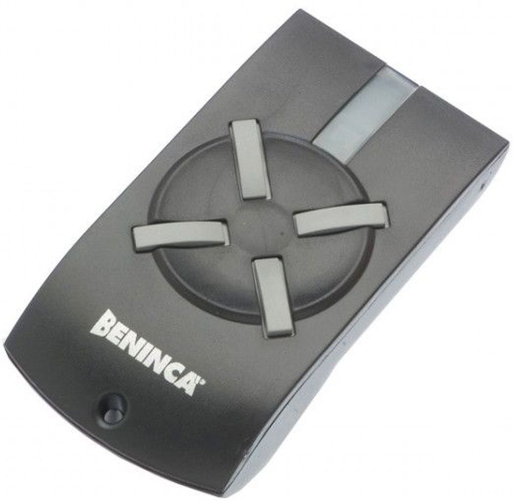

Segítsègeteket szeretnèm kérni egy szàmomra ismeretlen típusù Hörman màrkàjù kapurendszerhez... ![]() A kapunyitò napi hasznàlatban van, gond nèlkül működik, a fenti tàvirànyítò elődeivel. Előre is köszönöm a vàlaszokat.
Hello.
Ahhoz a távirányítóhoz ez a RF vevő kell. A képeden a sok drót eltakarja a lényeget. Az RX28R/01 címkéjű panel az RF vevőd, annak a leírását kéne megtalálni. A piros nyomógomb használatával tanulja meg a kódokat, de a mikéntje csak a leírásából deríthető ki ! A hozzászólás módosítva: Jan 1, 2015
Èn is gondoltam, hogy annak lehet köze hozzà, de nem talàltam neten semmifèle leíràsàt
Ismét segítséget szeretnék kérni tőletek. Van egy öreg Hörmann gts 40 típusú kapunyitó motorom ami eddig tökéletesen üzemelt azonban a napokban azt vettem észre, hogy nem fékez le sem kapu nyitáskor sem záráskor, hanem bevágja a kaput és arra áll le, hogy már nem tud tovább húzni vagy tolni és ezt piros leddel is jelzi. Az állító gombokat hiába tekerem, teljesen hatástalanok, mintha azt nem érzékelné, hogy meddig kell mozgatnia. Korábban szépen puhán nyitódott/csukódott piros lámpácska nélkül. Van esetleg ötletetek mit kell megnézni ilyenkor rajta, javítható-e esetleg valamiképp? Köszönöm előre is a választ! Üdv
Nem ismerem a vezérlést, egyébként sem vagyok agy HÖRMAN rajongó, de én egy ilyen esetet úgy oldottam meg, hogy beépítettem a (hörman) vezérlés mellé egy ilyen vevőt Biztos van ezen a vezérlésen is olyan pont/csatlakozási lehetőség, ahová nyomógombbal impulzust lehet adni nyitáshoz-záráshoz. Az általam javasolt vevőnek ezt az impulzus adó kimenetét ide kötöd, és már működik is. Persze, - a vevőt táplálod a megfelelő feszültséggel.
Hali uniman!
Kérdés, - ugyan ilyen tip. távi. használt Bro eddig is.?
A kapu egy tàrsashàz udvaràra nyílik, ahovà most költöztünk. A közös kèpviselő szintén új, nincs olyan szemèly aki tudja, hogy ki szerelte a kapunyitót, illetve, hogy az milyen típusù. A szomszédnak megnéztem a nyitójàt,ami egy Beninca, amit màr nem gyàrtanak, ezèrt vettem a helyettesítő termèkèből kettőt. Mint írtam a vevő egysègen a ledek reagàlnak a tàvirànyítò nyomkodàsàra. Nem akarom egy ùjabb vevővel megbojgatni a rendszert, erre a karom ràprogramozni a tàvirànyìtòimat. Èn a kèpen làtható piros gombot talàltam csak, így azzal próbàlkoztam. Amikor megnyomom, akkor egy sàrga ès egy piros led kezd el vilàgítani. A tàvirànyítò bàrmely gombjànak megnyomàsàra a narancssàrga villogni kezd. Ugyanazon gomb ismètelt megnyomàsàra a narancssárga folyamatosan vilàgìt. Ezt követőena piros gombot ismèt megnyomva a vevőn a piros led kialszik és elkezd vilàgítani a mellette lévő zöld led. A tàvirànyìtò bàrmely gombjànak megnyomàsàra ugyan az a reakciò, mint a piros lednèll, hogy 1x a narancssarga elkezd villogni, màsodik megnyomàsnàl folyamatosan vilàgìtani. A vevőn, ha megnyomom a piros gombot harmadszor is, akkor kialszik a narancssarga ès a zöld led. A kapu pedig nem reagàl a tàvirànyítóra, sajnos. A vevő doksijàban làtom a megoldàst, de bàrmilyen ötletet szìvesen fogadok.
A "távirányítò elődei"...mutasd a képüket! Köszi. Milyen színű a nyomógomjuk ? A hozzászólás módosítva: Jan 2, 2015
Ilyen a règi:
Az a vevő egy sommer márkájú és csak a hozzá való távirt fogad el. Ha a led reagál a távir-ra akkor már nincs nagy gond. Itt a leírás: Bővebben: Link Üdv A hozzászólás módosítva: Jan 2, 2015
Csatolok egy Beninca 2 csatornás RF-vevő leírást. Ebben van narancssárga led is...talán használható számodra. A hozzászólás módosítva: Jan 2, 2015
