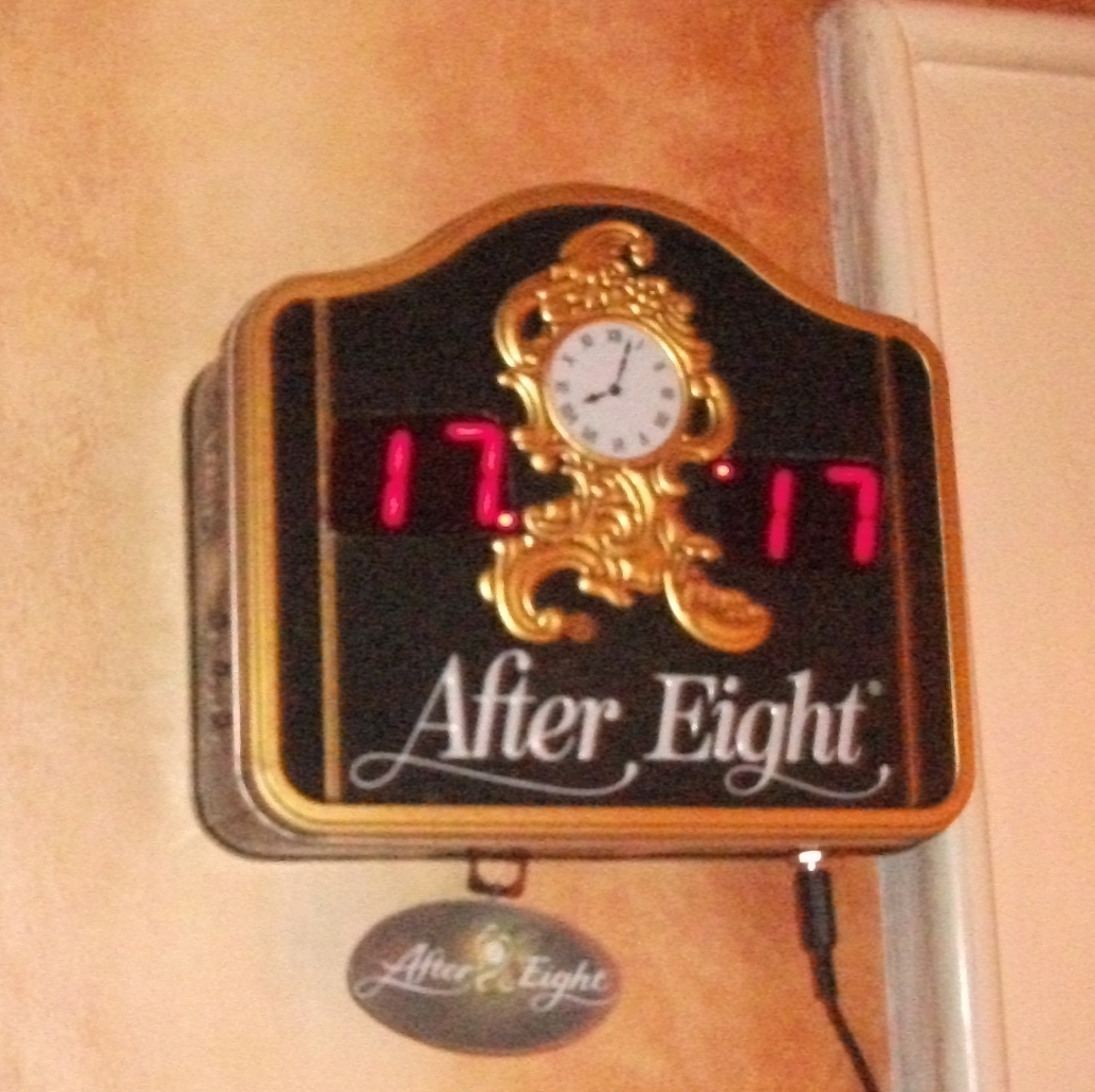

Mai termésem egy falióra.
A motiváció : volt egy bolti kék ledes 7szegmenses óránk, és a fényétől (totál levett áram mellett is) lehetetlen volt a hálóban éjjel megmaradni. Találtam egy minimál-alkatrészes megoldást a neten. Nincsenek korlátozó ellenállások, pwm szabályozza több fokozatban a fényerőt gombnyomásra. Ez a piros viszont kényelmesen látható a rövidlátó szemeimmel is, és nem zavaró a színe sem. Remélem pontos is lesz. A pic 4MHz-es kvarccal megy. A mellette levő 22pF-ek kis változtatásával nem lehet szükség esetén kicsit elhúzni az órajelet? A dobozt a zsibin találtam 100 Ft-ért. Végre egyszer előbb megvolt a doboz mint az elektronika! ![]() Rövid kis videó Így utólag a falon nézve kicsit bután néz ki az alján a tápcsati, lehet hogy jobban elrejtem majd. A hozzászólás módosítva: Okt 21, 2014
Ügyes!
Az egyik PIC (16F876) adatlapban ez áll: "Higher capacitance increases the stability of oscillator but also increases the start-up time." Nem írja, hogy a kondenzátorok változtatására változna a frekvencia.
Valószínűleg maga a szín ami zavart, nem az erőssége. Engem is zavar a kék fényforrás. Csini a doboz, a felirata pedig kimondottan az órához illik (nyolc után pedig még igazat is mond
