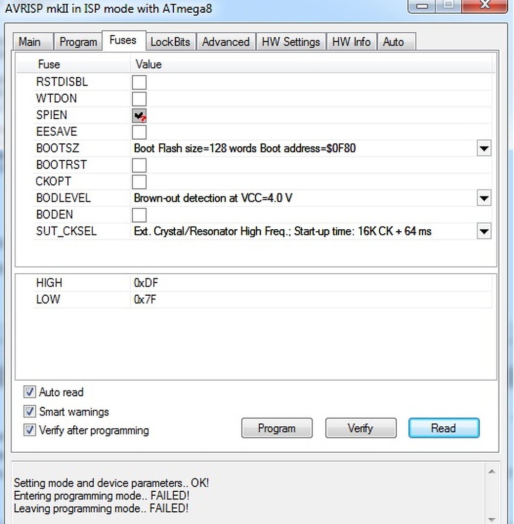

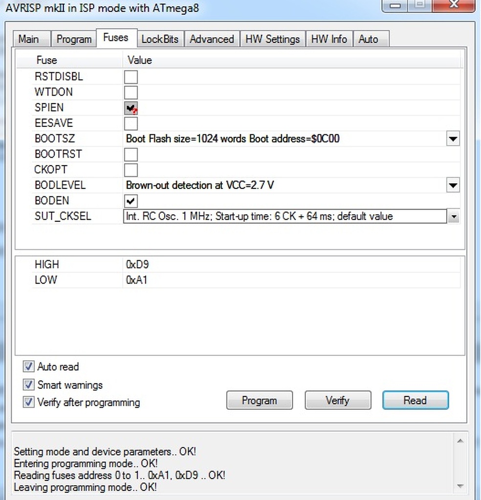

(#) k3gy3tl3n hozzászólása Okt 22, 2014 /
Sziasztok, a következő fuse bit-ek beírásával kizárhattam magam a mikrokontrollerből: 7F DF ? Amíg A1 D9 volt még ment, de most már a régit sem tudom visszaírni. Most külső oszcillátor kell neki hogy tudjam programozni?
