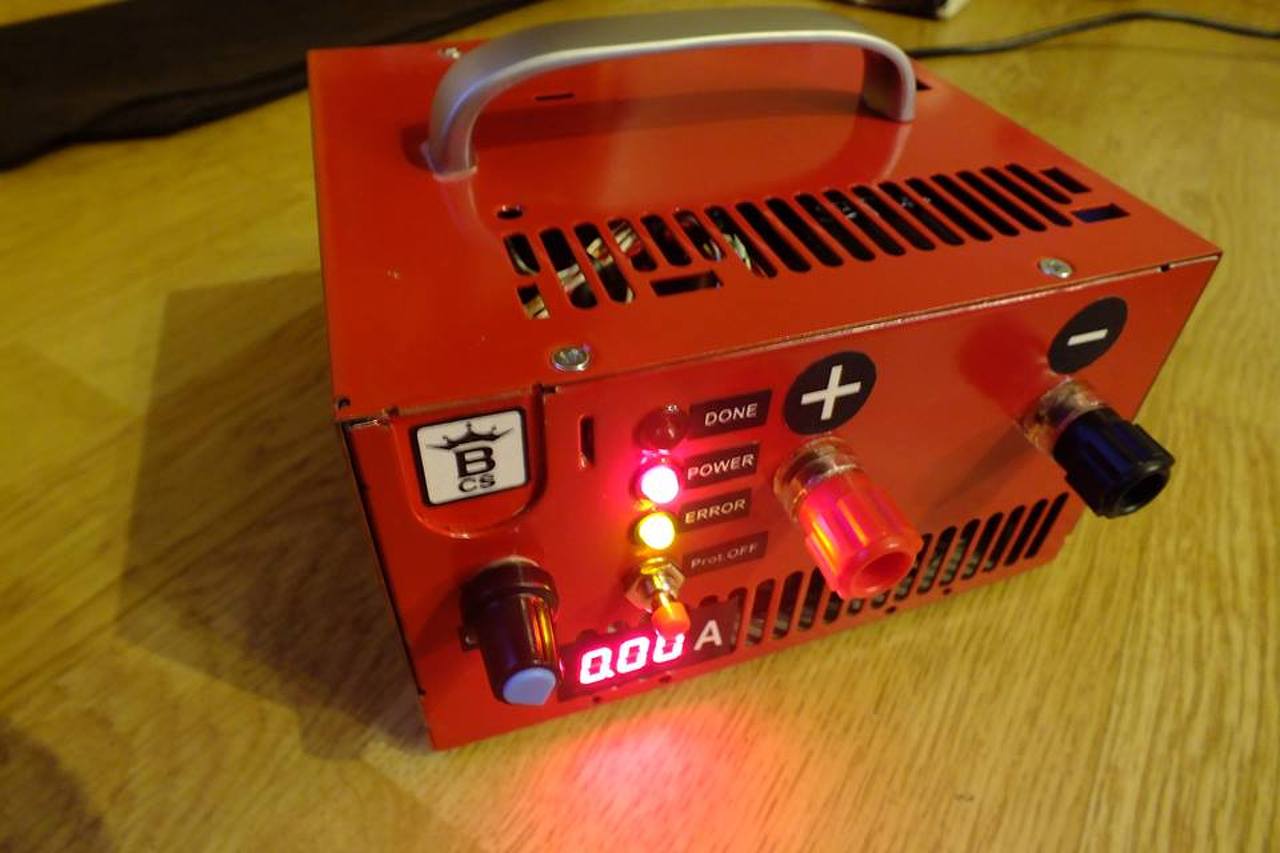

(#) erdeidominik1999 hozzászólása Okt 25, 2014 /
Sziasztok! Lenne egy kérdésem: ha adott egy 5 vagy 10 amperes táp, erről szertnék aksit tölteni, természetesen nem a 10 ampert szeretném ráengedni, azt hogyan lehetne megoldani, hogy mindjuk csak 0,5 amperrel töltse az akkut, arra gondoltam, hogy az 0,5 amperes tranzisztorral vezérelném, de szerintem csak a tranzisztort nyírná ki? Mi erre a megoldás?
(#) proli007 válasza erdeidominik1999 hozzászólására (») Okt 25, 2014 /
Hello! Jól sejted. Inkább egy megfelelő teljesítményű izzót tegyél vele sorba, amin beáll a kb. 0,5A. Az majd korlátozza az áramot. (Pld. egy 12V/10W-os izzó az táp és az aksi közé.)
A hozzászólás módosítva: Okt 25, 2014
