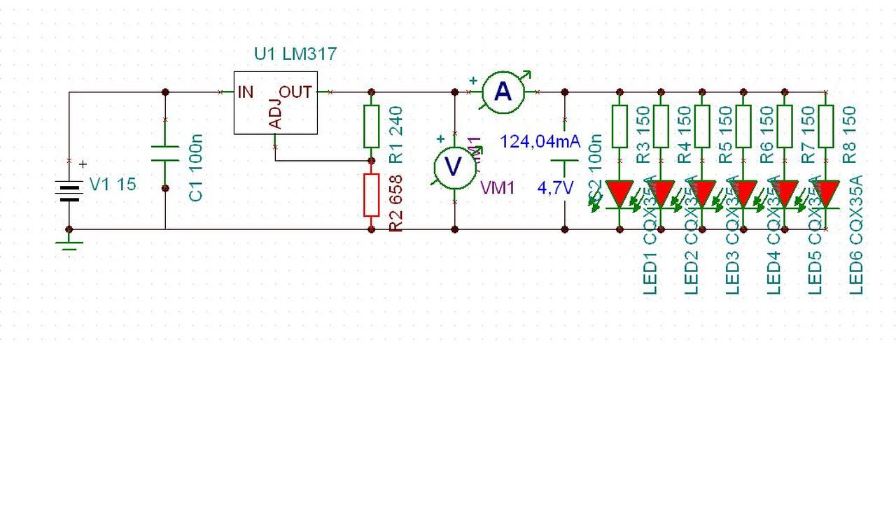

(#) nedudgi válasza kerdes10 hozzászólására (») Okt 24, 2014 / 1
Egy labortápnak nem csak a feszültsége állítható, hanem a kimenő áramot is korlátozni lehet. Ha szóhoz jut az áramkorlát, akkor a beállított feszültség csökken.
A hozzászólás módosítva: Okt 24, 2014
(#) pont válasza kerdes10 hozzászólására (») Okt 24, 2014 / 1
Valamennyit eshet 1-2 tizedet max. Rajzold le a teljes kapcsolást, hogy van kötve az a 317-es, a ledek hogy vannak, mekkora feszültségről megy, mivel, hol, mit mérsz?
(#) Wuti91 hozzászólása Okt 24, 2014 /
Üdv! Az lenne a kérdésem, hogy van egy csomó mikróból való kondim, hogy ezt mire lehetne felhasználni?? Indukciós hevítőt majd szeretnék csinálni ahhoz lehetne használni?
(#) kerdes10 válasza pont hozzászólására (») Okt 24, 2014 /
Pont így van megépítve ahogyan lerajzoltad.Gondoltam hogy az lm317 hibás, így megépítettem a nélkül, a ledeket közvetlenül hajtva a táprol. Ilyenkor beállítottam a 4,7 V-ot, amit terheletlenül mértem, amint rákötöttem a ledeket, a feszültség leesett 4 V-ra. 1 led esetében csak 4,5-re.
Valószínű ez lesz a probléma amit nedugi leírt, "Ha szóhoz jut az áramkorlát, akkor a beállított feszültség csökken.", csak nem értem hogy mit is jelent ez pontosan..
Ha a labortápodnál alacsonyabb áram van beállítva mint ami egyébként folyna az áramkörben akkor csökkenti a feszültséget, de Te építettél egy másik kapcsolást is. Egyébként minél nagyobb a bemeneti és kimeneti feszültségek különbsége annál kevesebb áramot lehet kivenni egy feszstab ic-ből, de Nálad a 13-ról 4,7-re még ideális állapot és 120ma-t még max különbségnél is tudnia kell stabilizálni tizedvolton belül. Ha a kapcsolásod jó, akkor rossz az ic.
Erre én is gondoltam hogy rossz az ic, ezért kivettem,nem használtam, hanem a tápról hajtottam közvetlenül a ledeket, és akkor is csökkent a feszültség, a beállított 4,7 V-ról 4 V-ra, de ezt körülbelül 4.-szer írom le.
Itt a probléma részletesen leírva, aki tud megoldást annak nagyon szépen köszönöm!

(#) Bakman válasza kerdes10 hozzászólására (») Okt 24, 2014 / 1
Fényképezd le a tápegységet, hogyan van beállítva és a kapcsolást is.

(#) nedudgi válasza kerdes10 hozzászólására (») Okt 25, 2014 / 1
A labortáp lényege, hogy be lehet állítani egy fix (maximált) kimenő feszültséget rajta. A kimenő áram addig nőhet, amíg a másig forgatógombbal beállított áramot el nem éri a kivett áram.
Nem találtam olyan képet, amin látszik a gombok felirata, de Te látod, segíts.
(#) eSDi válasza kerdes10 hozzászólására (») Okt 25, 2014 / 1
Ha LM317 nélkül, közvetlenül a labortápról üzemeltetve ugyan azt csinálja, még akkor is, ha az áramkorlát a maximumra van tekerve, akkor hibás a labortáp sajnos. Pár darab LED-nek nem szabad így lehúznia.

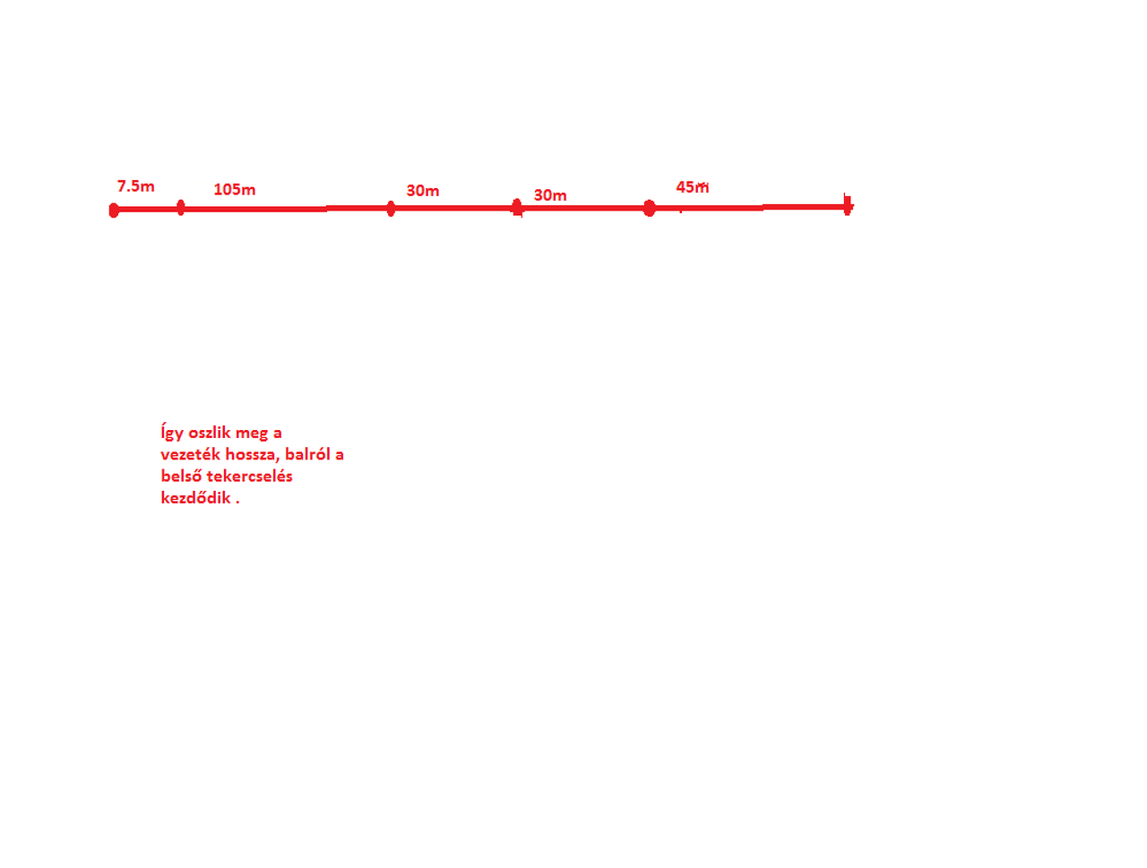

(#) aramis válasza pucuka hozzászólására (») Okt 25, 2014 /
Szia! Szét szedtem a trafót és az lenne a kérésem,hogy jelöld már a rajzon látható a vezeték hossza és a csapolások,hol kapom meg itt a fűtés csapolást és a skála izzók csapolását ,Most már a 110 v nem kell és úgy szeretném hajtani,

(#) kerdes10 válasza nedudgi hozzászólására (») Okt 25, 2014 /
Megoldódott a probléma: a próbapanel volt a ludas.Olyan nagy számottevő ellenállása volt ami miatt nagy feszültségesés keletekezett.Kipróbáltam egy másik fajta próbapanellel, ugyanazzal az áramkörrel, és nem 6 tized volt feszültségeést tapasztaltam, hanem 3 századot! Azért az nem mindegy!
Többet kínai vackot nem veszek.
Köszönöm mindenkinek a segítséget!
