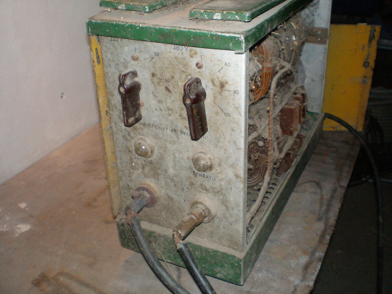

MEZ Brumov Csehszlovák gyártmányú hegesztőköz keresek kapcsolási rajzot. RTB-2 a pontos típusszám. Főleg a fokozatkapcsolók bekötése érdekelne. Nem a narancssárga RTB-3, mert a googlen csak arról találtam valamit. Szegénynek tönkre van menve a 230 V-os fokozatkapcsolója és újabban nem megy a 400V-os része sem. Meg kéne javítani. Előre is köszönöm. A hozzászólás módosítva: Okt 18, 2014

Már nem kell kapcsoló. Megjavítottam.

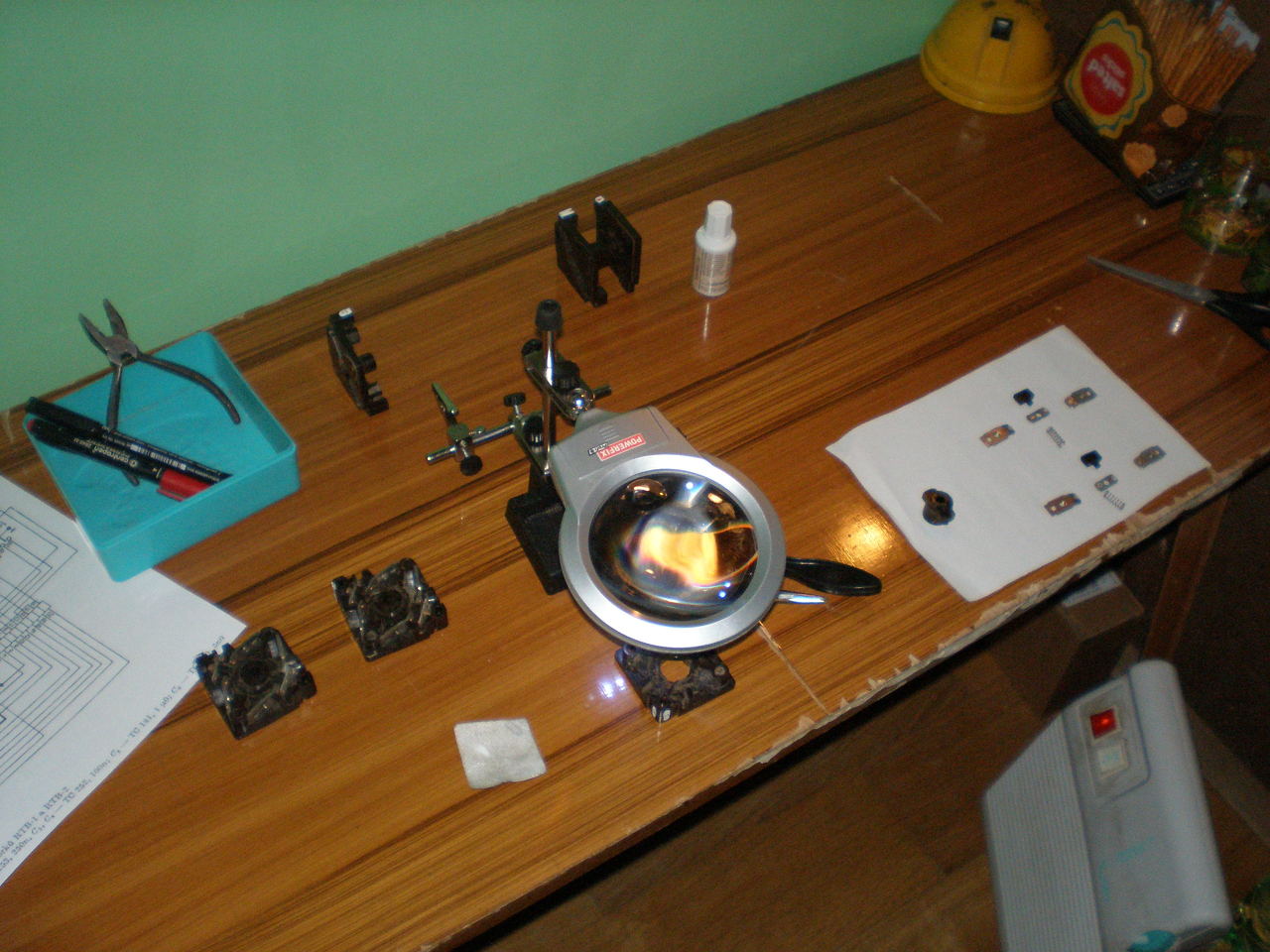

![]() ![]() Apróra szedtem, kipucoltam belőle a pókfészkeket és molyokat, összeraktam azután már jó is volt. Jó kis LEGO volt. Nem csodálom hogy ezeket a munkákat nők csinálták régen. Türelem kell hozzá. A hozzászólás módosítva: Okt 18, 2014

De még hogy milyen türelem. Ha jól emlékszem talán a valamikori Tesla Stropkov gyárban készítettek ilyeneket, de nem vagyok már biztos benne. Én azt a lidlben is árusított muanyag lencsés nagyítót 5 perces próba után inkább elajándékoztam, szerintem csak rontja az ember szemét !
Ilyen volt, ilyen lett. Új betát kábelt kapott, egy másik eldurrant hegesztőről átszereltem a csatlakozókat, kiegyenesítettem az elgörbült lemezeket, lemostam a nagyja koszt. Sajnos rosszul tettem bele egy alkatrészt, így pont fordítva kapcsol. Ahol eddig a 0 volt ott most a 70A van. Ahol meg a 70 A volt ott van most a nulla. Már kipróbáltam gyönyörű varratot csinál. Szépen húzza az ívet.
Nekem nagyon tetszik az a nagyító, főleg hogy még világít is. Nagyon jól lehetett alatta látni a kapcsoló apró alkatrészeit. Az árát megérte. Persze nem fogok mindent ez alatt csinálni, de SMD-s panelek, apró dolgok javításához nagyon jó lesz. Nemrég milyen jól jött volna amikor a fúrógépünk kapcsolójával kellett eljátszani ugyan ezt. Hasonlót árulnak az itteni elektrós üzletben, kisebb nagyítóval, világítás nélkül kétszer annyiért.

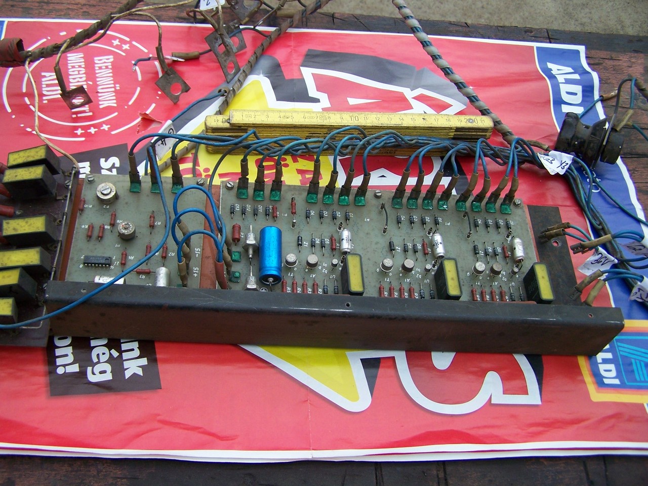

Hozzám került a képen látható hegesztőtrafó, amiben a képen látható panelek vannak. Lehet ezen panelek hibája az, hogy hegesztés közben el ejti az ívet a berendezés.?
Igen, lehet az oka. Ha a gyújtópanel(nagyobbik) mellé nem a megfelelő segédkártya van beszerelve akkor a gép nem áramgenerátoros jellegű lesz. Ugyanezzel a gyújtókártyával de más-más segédkártyával készített a Viszék Co hegesztőt, elektródás hegesztőt,(mint a tiéd)és galvanizáló áramforrást. Ha a gépedbe nem a megfelelő kártya került, akkor a gyújtófeszültség igencsak leeshet, ilyenkor szaggatja az ívet.
Ez a segédkártya (kisebbik) Külsőleg pont úgy néz ki, mint ami a képen van, csak más a kapcsolása? Van ilyen másik kártyám, méregettem, hasonlítgattam őket egymáshoz, de más-más értékeket mértem a kapcsolási pontokon.

Még annyi.: Ha próba képpem be rakom ezt a másik kis kártyát, nagyobb kárt nem csinálok, mint hogy azzal sem fog jól működik.?
Semmi gond nem lesz,legfeljebb nem működik a gép. A gyújtóáramkör jobb szélén levő csatlakozóra megy a szabályzójel, tehát a jelváltozást is ott tudod nyomon követni.

Ismét szeretném segítségeteket kérni, lenne itt nekem egy szalag fűrészlap hegesztőm, az egyik gond az hogy le van égve, ez a kisebb gond ezt tudom orvosolni, a másik baj hogy egy szakbarbár kiszedte a fokozatkapcsolót és szélnek eresztette a kábeleket, de ezt is meg tudom oldani, a gondom a vezérléssel van ennek is barmolták a kábeleit, megpróbálom visszarajzolni, de nem tudom mire fogok menni, van rajta 2db kis kék cső amit csak ráhúztak erre a kondinak tűnő dologra ami úgy néz ki nem gyári hanem fabrikált, van tippem mi lehet de érdekel ti mit mondatok, én gyanítom a visszalágyításban vesz szerepet. Ha valakinek lenne egy ilyen gépe nagyon hálás lennék ha segítene, de mindenkit meghallgatok, hátha rájövünk hogy is van a vezérlése. Köszönöm.
A kis tartályok egy soros R-C tagot tartalmaz 100nf 100R, ki is rajzoltam, csak kicsit szépítem még megmutatom nektek.
