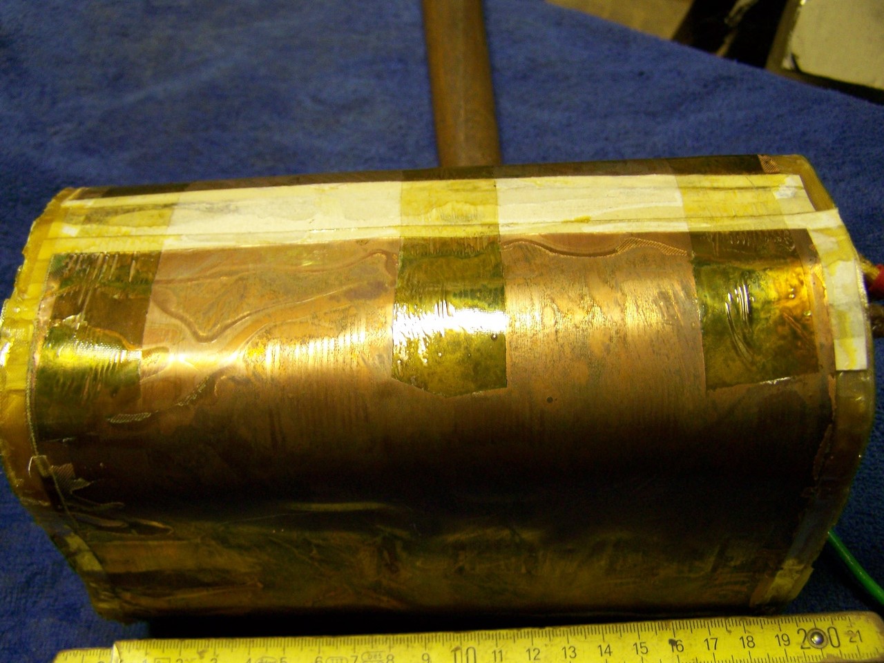

Ma bontottam egy hegesztő trafót . A primer és a szekunder tekercsek között földelt rézlemez volt , ilyen megoldással hegesztő gépnél még nem találkoztam . Azt szeretném kérdezni van-e valamilyen hatása a lemeznek a primer és a szekunder tekercsek között vagy csak érintésvédelem a szerepe .
Nincs érintésvédelmi szerepe. Rádiózavar csökkentő.

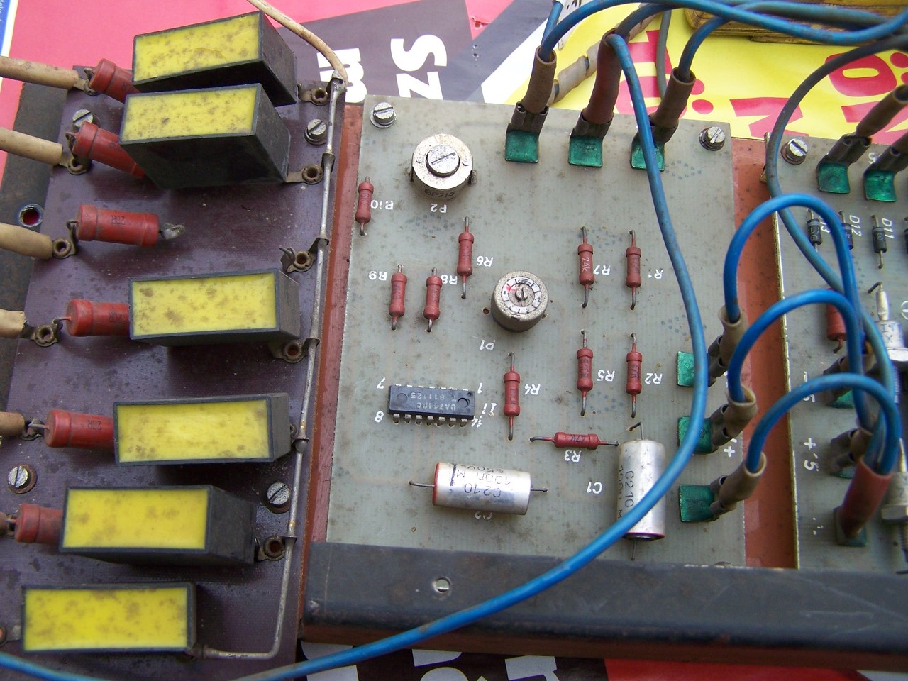

Hozzám került a képen látható hegesztőtrafó, amiben a képen látható panelek vannak. Lehet ezen panelek hibája az, hogy hegesztés közben el ejti az ívet a berendezés.?
Igen, lehet az oka. Ha a gyújtópanel(nagyobbik) mellé nem a megfelelő segédkártya van beszerelve akkor a gép nem áramgenerátoros jellegű lesz. Ugyanezzel a gyújtókártyával de más-más segédkártyával készített a Viszék Co hegesztőt, elektródás hegesztőt,(mint a tiéd)és galvanizáló áramforrást. Ha a gépedbe nem a megfelelő kártya került, akkor a gyújtófeszültség igencsak leeshet, ilyenkor szaggatja az ívet.
Ez a segédkártya (kisebbik) Külsőleg pont úgy néz ki, mint ami a képen van, csak más a kapcsolása? Van ilyen másik kártyám, méregettem, hasonlítgattam őket egymáshoz, de más-más értékeket mértem a kapcsolási pontokon.

Még annyi.: Ha próba képpem be rakom ezt a másik kis kártyát, nagyobb kárt nem csinálok, mint hogy azzal sem fog jól működik.?
Semmi gond nem lesz,legfeljebb nem működik a gép. A gyújtóáramkör jobb szélén levő csatlakozóra megy a szabályzójel, tehát a jelváltozást is ott tudod nyomon követni.
