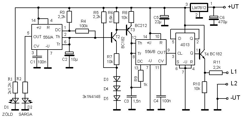

Én is építettem egy variánst a csatolt rajz alapján. A táplálás egy valamikori telepes kézi fúrógép adapteréről van megoldva. Ez nincs rajta a rajzon. Tapasztalatom még nics, csak pár napja üzemel. Egy dolog van, ami pillanatnyilag izgat. Én ezt a szerkezetet egy házi törpevízmű elé tettem, mert ott már KPE (műanyag) csőre kilett cserélve az eredeti vascső, de a szivattyú után minden maradt a régiben. Nem is a vascső a gondom, hanem a szivattyú. Így, hogy a szerkezet után van, vajon nem csökkenti e a hatását a lakás vízhálózata felé?

(#) gabo2 hozzászólása Jan 22, 2008 /
Én megépítettem, ezt a két Ic-s változatot, csak azt nem értem az S2 és S3 tekercsek bekötésénél, hogy
az egy vezetéket bekötöm, akkor miért van ezeknél a bekötési pontoknál a negatív is kivezetve. Én a hozzászólásokban úgy értelmeztem, egy sodrott vezetéket feltekerek a vícsőre és az egyik végét a panelon a 100 ohmos kivezetéshez kötöm, felcsévélem a csőre és másik végét szabadon hagyom. Ha nem jól gondolom, akkor kérném a segítségeteket. Az egyik fényképen a szappantartóson a kéteres vezetéket használtak és az is be volt kötve. És még annyit, hogy a tekercsek ellentétesen vannak tekerve. Az egyik hozzászólásban megegyező irányút írtak.
(#) leono válasza gabo2 hozzászólására (») Jan 22, 2008 /
Szerintem egyszerüen arról van szó, hogy az IC két egységet tartalmaz, ezért nem hagyták veszni funkció nélkül a másik D tárolót. Mondhatnám úgy is, hogy két különböző csőre is használható. Egyébkét az IC kimenetről és a testről jövő vezetékpárt kell feltekerni egyiket jobbra a másikat balra úgy, hogy képzeletben mintha egy vezeték lenne, amit megszakítasz az elektrónikával. Tehát a tekeredés menetiránya egyforma ha az egyik végétől végig haladsz a másik végéig és az elektrónikát is csak egy darab vezetéknek képzeled. Elnézést ha egy kicsit dedósnak tűnik ez a fajta magyarázat, de így talán nem félreérthető.
(#) gabo2 válasza leono hozzászólására (») Jan 23, 2008 /
Köszönöm a segítségedet. Tehát mégegyszer fussunk neki ahogy én gondolom. Tehát a kettő kivezetés közül, pl. az SL2-1 pozitív ,és az SL2-2 negatív 0,35 nmm /sodrott/ keresztmetszetű, és egyenként 250 cm hosszú vezetékeket egymástól 12 cm távolságban ELLENTÉTES vagy MEGEGYEZŐ irányba feltekerem a csőre és végüket szabadon hagyom nem kötöm semmihez. Az irányba azért nem vagyok biztos mert különböző módon írták a hozzászolók,hangsúlyozom a gyári lészülékek fényképein mindegyik ellentétesen volt látható, pl.Flondravin készülék /lehet hogy helytelenül írom a nevét/. A tekercsek felrakásáról pontos leírás nem volt, és szerintem ez az egyik leglényegesebb momentum. Tehát az SL3-1 ,és SL3-2, az egy másik csőre építhető. Kapcsolási rajz a mellékletben

Hali. Régebbi hozzászólásodból töltöttem le a kapcsolási rajzot. Láttam az elkészült szerkezetet is a dobozba beszerelve. A beültetési rajzon van olyan hogy SL1 SL2 SL3.SL1 ugy értelmezem hogy a tápegységet kell ide kötnöm. SL2 és SL3 gondolom a csőre kell feltekerni a vezetéket. Csak azt nem értem hogy hogy SL2 nél ugye két vezeték van meg SL3 nál is, most ki kinek a párja.SL2 -nél az egyik vezetéket balra tekerem fel majd 12cm-t elhagyok és a másikat pedig jobbra? SL3 -nál mit csinálok a vezetékekkel? Másik csőre tekerhetem? Bocsi , de nem értem .
(#) leono válasza gabo2 hozzászólására (») Jan 23, 2008 /
A vezetékek csatlakozási pontjait jól értetted, a tekercselési irány pedig úgy jó, ahogy a képen látható. Az is azt mutatja, amit próbáltam "dedós" módon magyarázni, tehát képzeld úgy a két tekercset mintha egy lenne, amit megszakító az elektrónikával. Ha még ezután sem vagy biztos a dolgodban javaslom, hogy tekerd fel egymás után folyamatosan a 2x2,5m vezetékhoszt, majd a közepén 6-6 cm hosszan fejts vissza és ott kösd az elektrónikára.
