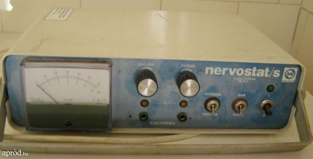

Egy ilyen fizikoterápiás árambirizgáló lesz a doboza. Hordozhatóra tervezem. Nem egy nagy teljesítmény, és szeretném minél jobban kihasználni. Már készül a doboz, épp most szárad a festék.
