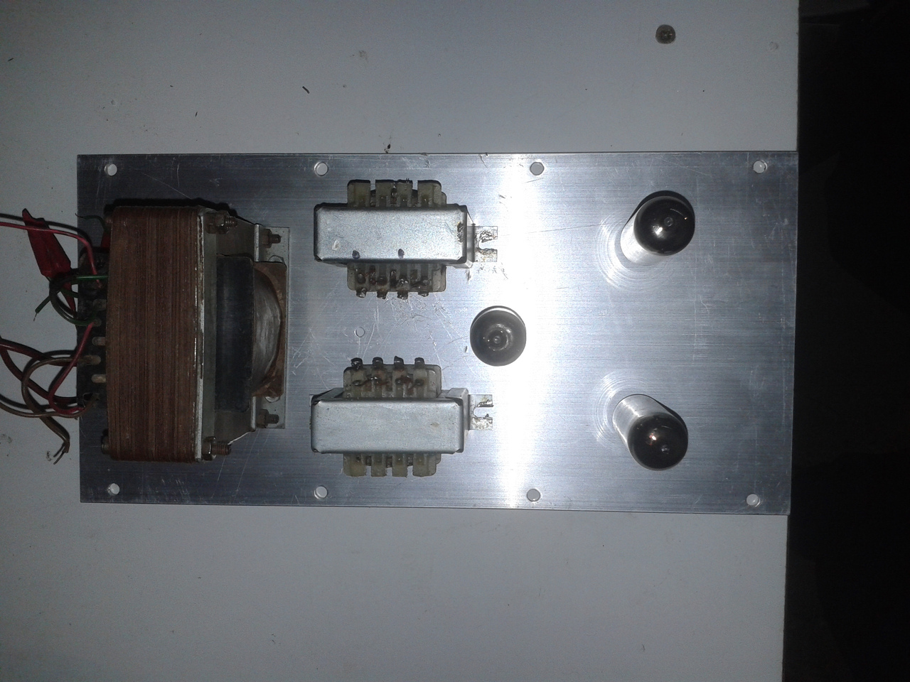

Szerintetek ez a hálózati trafó ami a képeken van elviselne 2 EL84-et, 1 ECC83-at és egy EZ81-et ? Sajnos méretek nincsenek csak két kép. Fűtése 6,3V és kb 1,5 ös réz. Nem tudom miben volt, elvileg EZ81 volt rajta.

Ha "kb. másfeles réz", akkor kb. a vasméretet is megmérhetnéd(saccolhatnád). Szemre M(EI) 102, ami elég lehet ezen csövekhez.
