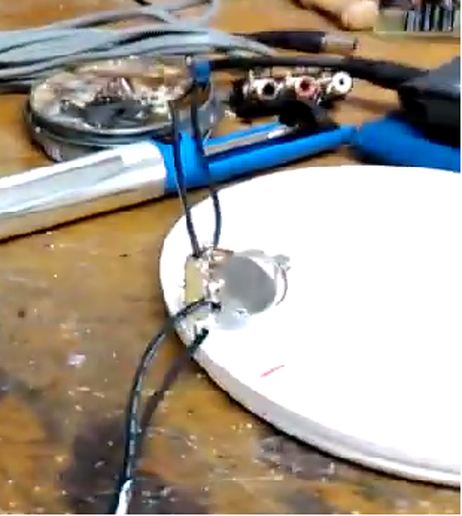

(#) trickentrack válasza reloop hozzászólására (») Okt 7, 2014 /
Ez csak annyi hogy nyakba beleforrasztottam egy potmetert es arrol vezettem be a kabelokat
(#) reloop válasza trickentrack hozzászólására (») Okt 7, 2014 /
Az nem látszik, hogy a tablet kimenetére miként csatlakoztál rá.
Mindjárt küldöm a képet a csatlakozásról!
Köszönom a segitseget megoldodott a problema!!! A stereo jeck dugot lecsereltem monora es most teljesen jo!!!

(#) pixels válasza trickentrack hozzászólására (») Okt 12, 2014 / 1
Láttam már olyan esetet, hogy a telefonba vagy tabletbe kerülő kicsi, kompakt 3.5-ös aljazat nem engedte be teljesen a boltban kapható, szerelhető 3.5-ös jack csatlakozót (és emiatt nem jó érintkezők érkeztek egymással, ez is okozhatja a korábban leírt jelenséget). Ilyenkor vagy óvatosan beletolod teljesen az eszközbe a csatit (ami kissé kockázatos, lehet kihajlítod az érintkezőt vagy letöröd az egész aljazatot a panelről), vagy veszel többféle csatlakozót, és azt használod, ami legkönnyebben belemegy. Nekem telefonhoz pl a teljesen fémházas változat vált be. A sztereó jack csatlakozónak a test (legbelső) és a baj oldali jel kábelt (a hegye) bekötve működnie kell mind sztereó, mind mono eszközben.
Volt olyan jack csatlakozóm, aminek a műanyag burkolatán látszott h nem minőségi a gyártás (nagyon sorjás volt, meg érdekes felülete), na azt nehéz volt beledugni teljesen bármilyen aljazatba, egyszerűen nem volt jól legyártva.
Szerk: BEMcorp által belinkelt ellenállásos megoldás is tökéletes, néhány kiloohmos ellenállással, akár a jack csatiba is beépíthető.
A hozzászólás módosítva: Okt 12, 2014

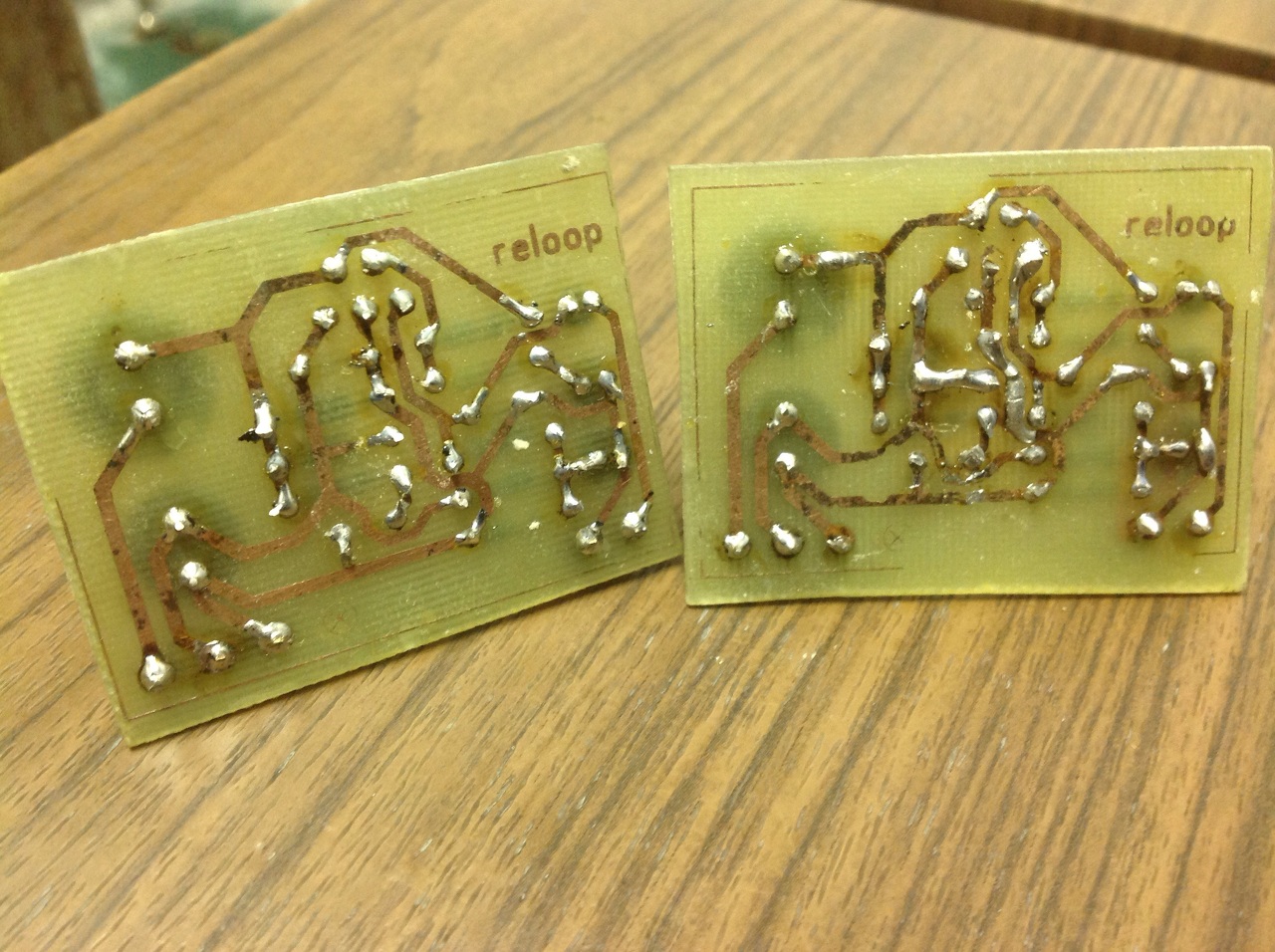

Sziasztok. Megépítettem a mellékelt kapcsolási rajz illetve beültetési rajz alapján első erőlködőmet kicsit "feltuningolva". Kérdés az lenne hogy adok neki 16V tápot és búg valamint recseg.Minden második IC lábán mért feszültség 14,5V gnd-hez képest. A másik IC-n 1,1V gnd-hez képest. Mi lehet a probléma vele? Várom válaszotok. Köszönöm
(#) gyuszo válasza janszabi hozzászólására (») Okt 28, 2014 /
A leírtak alapján arra lehet következtetni, hogy még kezdő vagy. Nem biztos, hogy első erősítőnek egy hídkapcsolást érdemes választani " feltuningolva ". Szerintem építsd meg először a TDA2030 alapkapcsolását, abból szerezz tapasztalatot . Ha az már rendben működik, utána vedd ezt elő és folytasd. A meglévő tápegységet mind a kettőhöz fel tudod használni. A leírás alapján +- 16V-os szimmetrikus . Persze e megfelelő trafó teljesítménynek az utóbbihoz meg kell lennie.
(#) reloop válasza janszabi hozzászólására (») Okt 28, 2014 /
Szia! Elég bonyolult és teljesen rendezetlen a nyomtatott áramköri terved, ki sem ismerem magam rajta, pedig régi motorosnak számítok a TDA2030 építésben.
Már a GND vezetésnél elakadtam. Annak nagyon határozottnak és természetesen csillagpontosnak kéne lenni.

Ez a nyákterv használható a TDA2030 TDA2040 és a TDA2050 végfokozat IC-het.
(#) reloop válasza gyuszo hozzászólására (») Okt 28, 2014 /
Ez már korrekt elrendezés
Ha még szeretnéd fejleszteni: az ellenállásoknál lehetne kicsit tömörebb, az elkókat pedig zsúfoltnak látom.
A hozzászólás módosítva: Okt 28, 2014

Ez egy picit módosított Sprint. Layout fájlban.
(#) reloop válasza gyuszo hozzászólására (») Okt 29, 2014 /
Mellékelem mire gondoltam:

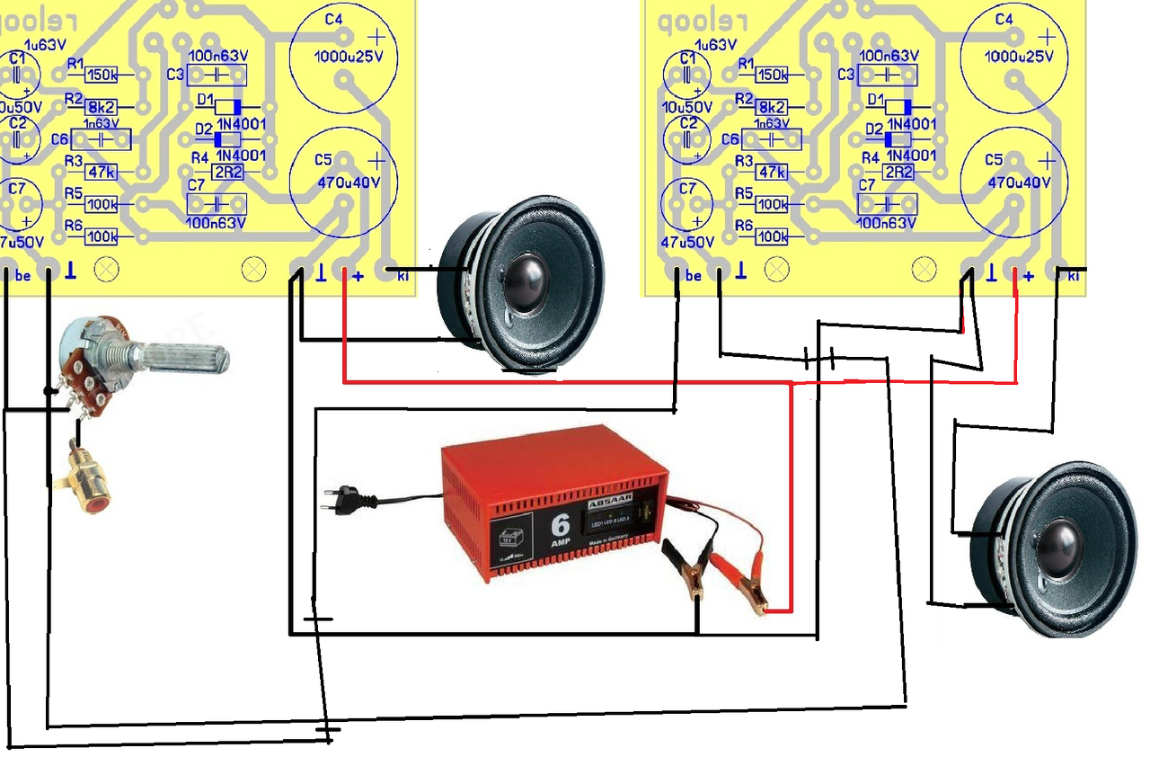

Van két TDA2030 as mono erősítőm.
Hogyan tudnák a kettőből egy sztereot csinálni? Ha lehet akkor valami paintes rejzel imitálva.
Csatolok két képet hogy értsétek.
Előre is köszönöm!
(#) kadarist válasza trickentrack hozzászólására (») Nov 25, 2014 /
A két külön monó az már egy sztereót jelent. Két független erősítővel csinálják a sztereó erősítőket.
(#) vipera1997 válasza trickentrack hozzászólására (») Nov 25, 2014 /
Szóval van 2 db ilyen panelod de ez így is stereo 1-ik panelba a bemenet egyik oldalát a másikba a bemenet másik oldalát kell beküldened és meg is van oldva.
(#) trickentrack válasza vipera1997 hozzászólására (») Nov 25, 2014 /
Rendben, én is így gondoltam csak nem voltam biztos és én is megkérdeztem.
Tehát ahogy a képen van?
Ez így nem sztereó, hanem két erősítő, amelyeken ugyanaz fog szólni. A sztereóhoz két független bemenet kell, amikre sztereó jelforrást kötsz.
