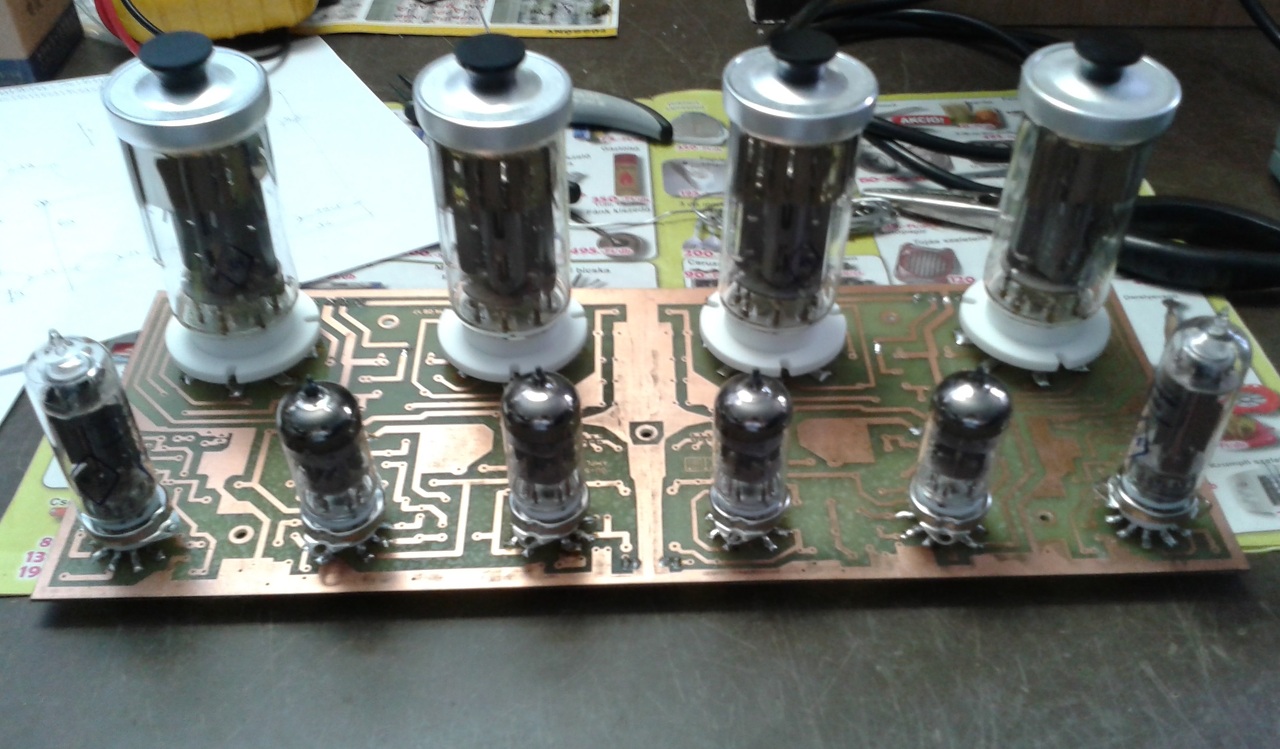

Panelszinten idáig jutottam egy PPP erősítővel. Aztán, ha jönnek hozzá a trafók, továbblépek, addig készülnek a dobozaik - igen, dual mono lesz a kicsike, 2x40W kb. Csőkészlet: ECC83-ECC81 és 2x 6550

Jó, szép munka, de én mindig úgy csinálom, hogy a vezető oldalra teszem a csőfoglalatot, és akkor a kondikra nem megy úgy a meleg.
Az ELKOKra szerintem ne capton szalagot tegyél, hanem inkább egy vékony Al lemezt tegyél, úgy nem kap annyi hőt. A két végcső mellett lévő ELKOkra szintúgy.
Köszönöm az észrevételeket!
Az a helyzet, a nagyja nem az én érdemem, kész tervvel dolgoztam... A fekvő, kaptonos elkók a villamos szigetelés miatt olyanok, álló kondikkal voltam kénytelen dolgozni. A fekvő kondik 3x annyiba kerültek, így nem vettem olyat. Aztán a negatív lábat visszavittem felül és szigetelőcső meg kapton a villamos szigetelésre van. A csövek hőjétől nem akartam ezzel védeni, messze van tőlük és szándékozom megfelelő hűtő, szellőző nyílásokat fúrni-faragni a dobozra. A végcsövek közti 4 db elkó a képen csalós, valójában a tetejük majdnem egyvonalban van a végcsövek foglalatának aljával. Én nem merek eltérni a kottától valóban, a másik oldalon elhelyzett alkatrészek lennének igazán jó megoldások a meleg ellen. A nyákon is vannak szellőző furatok a légáramlás elősegítésére, aztán majd használat közben látom meg, milyen melegség van a nyák körül... Esetleg a négyes elkócsoport tetejére ragasztok majd valami hőterelő, visszaverő anyagot...
Csöves áramköröknél egyszerű a dolog, csak meg kell tükrözni a nyáktervet, és már mehet is a fóliaoldalra a cső. Persze ha nincs más alkatrész, ami miatt ez nem kivitelezhető, vagy azt vissza kell fordítani és áttervezni a hozzá tartozó vezetőket.

Én is utólag a NYÁK-ra tettem pár furatot, mert a GU nagyon melegít. Ezen még nem látszik. |
