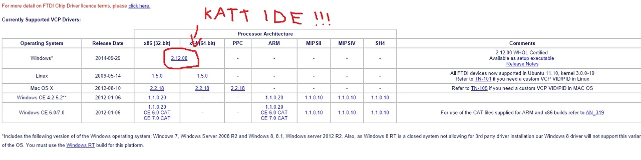

(#) rockersrac válasza adu84 hozzászólására (») Okt 20, 2014 /
Bocsi, lehet én nem látom, de hol tudom letölteni a virtual com drivert?

(#) adu84 válasza rockersrac hozzászólására (») Okt 21, 2014 /
A linkről, amit megosztottam.
(#) rockersrac válasza adu84 hozzászólására (») Okt 21, 2014 /
A vcp-t nem látom honnan lehetne az általaf linkelt oldalon leszedni...
Innen

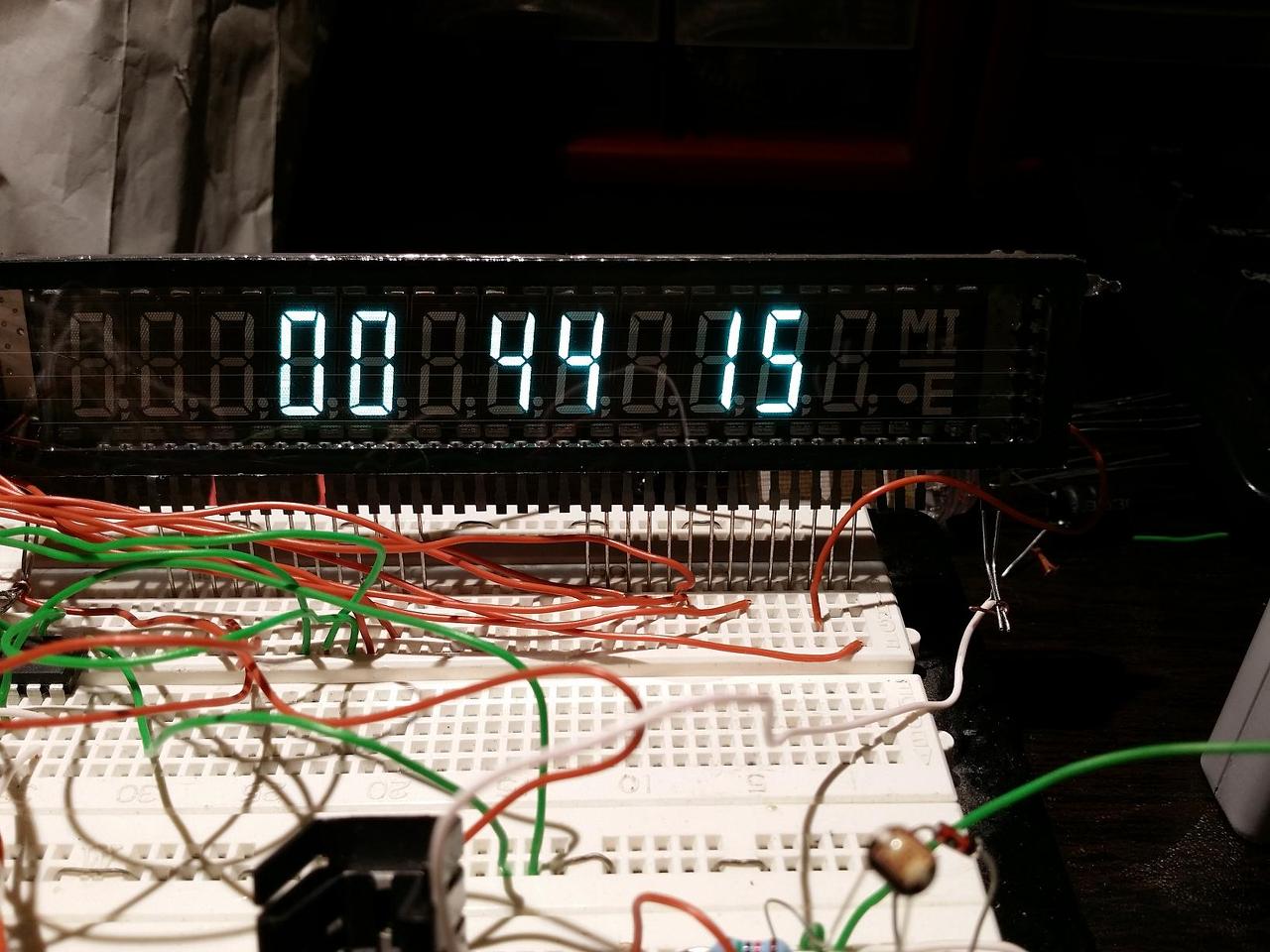

(#) jocoka hozzászólása Nov 23, 2014 /
Sikerült össze lapátolnom egy vdf órát de egy kis gondom támadt vele.
Ennek az órának a Tom025 által prezentált pic-vezérelt 6csöves nixie óra az alapja de mivel nem értek a programozáshoz így az lenne a kérdésem hogy a számok közötti elválasztó jelet vagyis a "g"digitet hogy tudnám kivilágítani mert úgye ez multiplex vezérlésel müködik.
Ez lenne a tiszteletbeli kérdésem.
(#) sooty válasza jocoka hozzászólására (») Nov 23, 2014 /
Ha azt a verziót használod a programnak, amiben benne van a glimlámpa villogtatás, akkor a g szegmens vezérlését onnan leveheted a rácsot pedig a multiplex vezérlés a megfelelő időpontban kapcsolja. A g szegmenseket nem kell az összes csőben összekötni ezesetben, csak ahol szeretnéd hogy látszon. (5,3 digit)

(#) jocoka válasza sooty hozzászólására (») Nov 23, 2014 /
Melyik változatára gondolsz?
Hol találom?
Egyébként ez egy számológép kijelzője tehát csak a rácsokat tudom vezérelni mert a szegmensek össze vannak kötve.
Értem, akkor módosított progi kell. A glimmes nem lesz jó a jelenlegi formájában.
Próbáld ezt, az RA4-ről kell levenni a tizedespont jelét. (nem tudom mivel hajtod a szegmenseket, de ugyanaz kell így az RA4-re is)

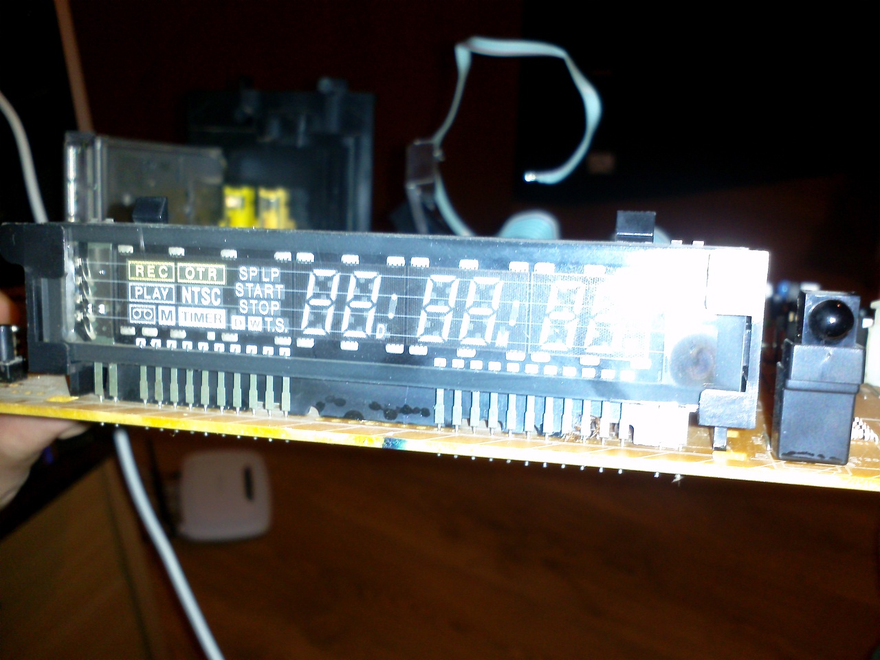

(#) olahtamas hozzászólása Nov 23, 2014 /
Helló! Remélem jó topicban járok, bontottam egy VHS lejátszót és épnek találtam benne a kijelzőt. Talán még a vezérlője is jó. Érdemes vele foglalkozni? Többet ér valamilyen módon kivágni a NYÁKját és úgy használni, vagy építeni egyet. Csak óra kijelzésre szeretném használni, ha megoldható, ha lenne egyéb plusz funkciók hozzám az még jobb lenne.
Az a gond hogy a szegmenseket egy CD4543 ic vezérli a rácsokat meg a pic lábára rákötött TD62783 ic.
És mivel a kijelzőn belül vannak összekötve a szegmensek így ha az adott rácsot vezérlem a módosított lábal akkor kigyullad rajta az összes szegmens 1Hz villogással.
A hozzászólás módosítva: Nov 23, 2014

(#) sooty válasza jocoka hozzászólására (») Nov 24, 2014 /
Nem a rácsot, a szegmenst kell vezérelni, 6 digit van a td62783-on és 8 kimenet, a +1 szegmenst vezéreld vele. A cd4543-ban nincs tizedespont (h szegmens, az előbb rosszul írtam).
(#) jocoka válasza sooty hozzászólására (») Nov 24, 2014 /
De az a gond hogy a pic-ből bcd kód jön ki ezt alakítja át a cd4543 mas ami a 7szegmenst vezérli de a rácsokat a pic kapcsolgatja megfelelő időben egy td62783-al.
tehát nem tudom külön vezérelni azt az egy digitet a rácson belül csak ha a rácsot is időben vezérlem.
Hát remélem érthető voltam valamennyire.
Az van most a programban, hogy a megfelelő digittel egyidőben (!) működtesse az RA4 kimenetet. Ha annak a jelét ráteszed a digit meghajtó egy szabad lábára akkor azzal szinkronban vezérelheted a h szegmenst, ami most nincs is bekötve mert a cd4543-ra nem tudtad hova kötni.
De az a baj hogy nem tudom a középső szegmenset vezérelni külön mert mind a hét szegmens rá van kötve a 4543 kimenetére.
Csak a pontokat tudom villogtatni de azt is az óra és a perc melett.
A hozzászólás módosítva: Nov 24, 2014
Akkor most már leírhatnád mit szeretnél Ez most azt csinálja, amit kell, decimális pontot villogtat Ja hogy vonal kéne Ahhoz 8 digitessé kell tenni a programot ! (Bocs)
igeeen!
köszönöm.
most viszont megyek aludni mert reggelre megyek melózni.
Szia.
Ez kissé bonyolultabb, mert kellene +1 digit legalább és a cd4543-nak kellene tudnia (-) jelet kiírni. Az meg nem tud.
Az lenne a megoldás, ha egy-egy diódával kötnéd rá a cd4543 kimenetét és a RA4-ről meghajtott kimenetet a (g) szegmensre, valamint az RA4-ről hajtott kimenetet a két elválsztó digit rácsára. Ez esetben tudom úgy módosítani a progit, hogy +1 digitként felvillanjanak az elválasztó vonalak (egyszerre a kettő).

(#) jocoka válasza sooty hozzászólására (») Nov 28, 2014 /
Na beégettem már majdnem jó csak a bejelölt digit is villog.
