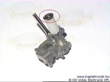

(#) redoc válasza szuperman hozzászólására (») Júl 20, 2009 /
Nem biztos, hogy a fejjel van problémád!!!
Van két szalagfeszítő, aminek a tetején van egy egy csavar. Ez a szalagfeszítő húzza fel a szalagot a fejdob "köré". Ezt a két csavart próbáld meg állítani, de nagyon óvatosan. Először a kontrol fejet állítsd be a legjobb kép és hanghoz. Érdemes fülhallgatóval hallgatni a lejátszott hangot, hogy a bal és jobb sáv ne keveredjen, torzuljon.
szerk.: Az a fej, amit eddig állítottál, az a Hang és Kontrol fej.
A képen pirossal bekarikáztam, hogy mit kell keresni!
