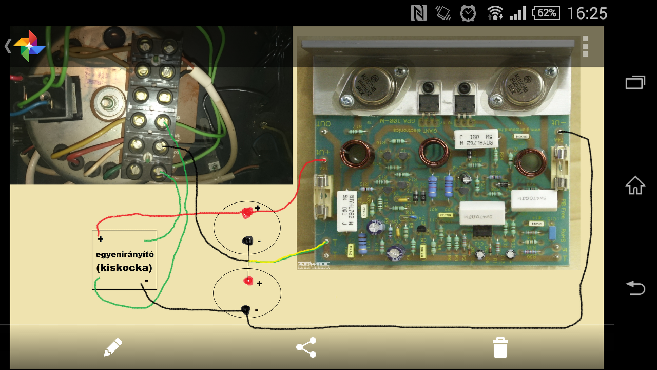

Sziasztok kaptam egy be kötést igy már világos...köszönom,abban viszont hibádzik hogy 2panelom lesz..1panelhoz 2 kondi...abban kéne a segitség hogy akkor ugye 2greatz kocka is kell nekem?
Megmérted amit tegnap kértem? Minek körmöltetsz?
Ha jobban megfigyeled, a graetz és a kondi már rég össze van huzalozva, minössze az erősitőt kell rákötni, mindkettőt ugyanoda, ugyanarra a kondira a pluszt és a minuszt is, de könyörgöm, mérd már meg amit tegnap kértem, hogy megértsd, hol van a GND-hez képest a pozitiv tápfesz és hol a negativ. Ha ezek megvannak, akkor innen kell tovább vinni a tápfeszt mindkét erősitő panelre és kész.
Az baj amugy hogy most nincs kondi benne?_Mert eldobtam őket mert régiek voltak rendeltem újjakat.._az nélkül is ki tudom mérni?_rőgtön a graetz-től?
A hozzászólás módosítva: Dec 3, 2014
Kondenzátor nélkül ne akard mérni, de nem értem miért kellett kidobni? Áh tényleg komédia már ez az egész.
Azért mert 4700qf volt...de rakok bele és rámérek...

Meg mértem amit mondtál a GND-hez képest,kék,piros.
Piros:112,7v ez stabil nem ugrál...(Ez ugye a nyugalmi ahogy mondani kel) Kéken:0 Konik amivel mértem:4700mf63v 2db Kérdésem a következő 22000mf 63v 2db konival is ilyen értéket kell majd hogy kapjak?(+-) Mert lehet ilyenek lesznek ha megtudok egyezni az eladóval. Múlkor tuskó voltam elnézést mindenkitől,de szeretném ezt a kis erölkődőt és rá vagyok izgulva a témára..
Ha 112 volt lenne a 63V-os kondenzátoron, csúnya explosion-t láttál volna, tehát nem a GND-hez képest mérted, hanem a kékhez képest, ami a negatív táp.
Pedig annyi...
Piros az egyik kondi +on Kék a másik kondi - on A maradék+- őssze kőtve és rajta 1gnd
És ugye gnd az gyári 5db fekete amiből egy megy a toroidra és egy a kondikra ahol őssze van kötve.
Le vettet a kondiról a gndt..
Igy a piroson van 75,6 A kéken megint 0
Rá néztem ki forrasztva a kondikra dioda mérő állásban..az egyiknél 0 mig a másiknál mutatott értékeket akkor az 1-ik zárlatos lehet?
