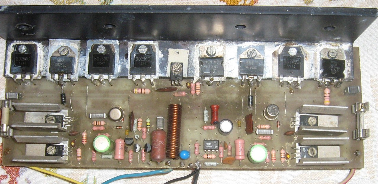

(#) reloop válasza 13_Balu50 hozzászólására (») Dec 13, 2014 / 1
Ahogy elmélkedem hasonló eseten, beugrott egy pont így viselkedő erősítő. Annak az egyik biztosíték foglalatának az egyik csippentője nem szorított. Az is képes volt hetekig hibátlanul szólni, aztán jöttek a véletlenszerű DC hibák
(#) 13_Balu50 válasza reloop hozzászólására (») Dec 13, 2014 /
Azon pont este 6 órakkor hajtottam mert , elég laza volt a +45 V -os ágban , és tettem bele újjat mindkettőbe, akkor akár ez is lehetett, bár úgy lenne.
(#) 13_Balu50 válasza 13_Balu50 hozzászólására (») Dec 13, 2014 /
Köszi a segítséget, lassan megyek aludni jó éjszakát, neked is.
(#) Tiggey válasza 13_Balu50 hozzászólására (») Dec 13, 2014 /
Próba kedvéért vedd ki a végtranyókat, és csak egy-egy db.-ot rakj vissza, és úgy hallgasd pianóban. Ahány végtranyó, annyi féle. Akitől vetted, az is csak képen látott erősítőt. Mindenképpen érdemes volna egységes végtanyó szett bele, mert így úgyis lerobban, ha megterheled.
(#) 13_Balu50 válasza Tiggey hozzászólására (») Dec 13, 2014 /
Köszi, de ha nem lesz vele gond nem nyúlnák már hozzá, már próbálgattam, nem is olyan rossz az amilyennek látszik.
Akkor jó valami, ha a gazdának tetszik. Kíváncsiságképpen mekkora teljesítményt hoztál ki belőle kb?

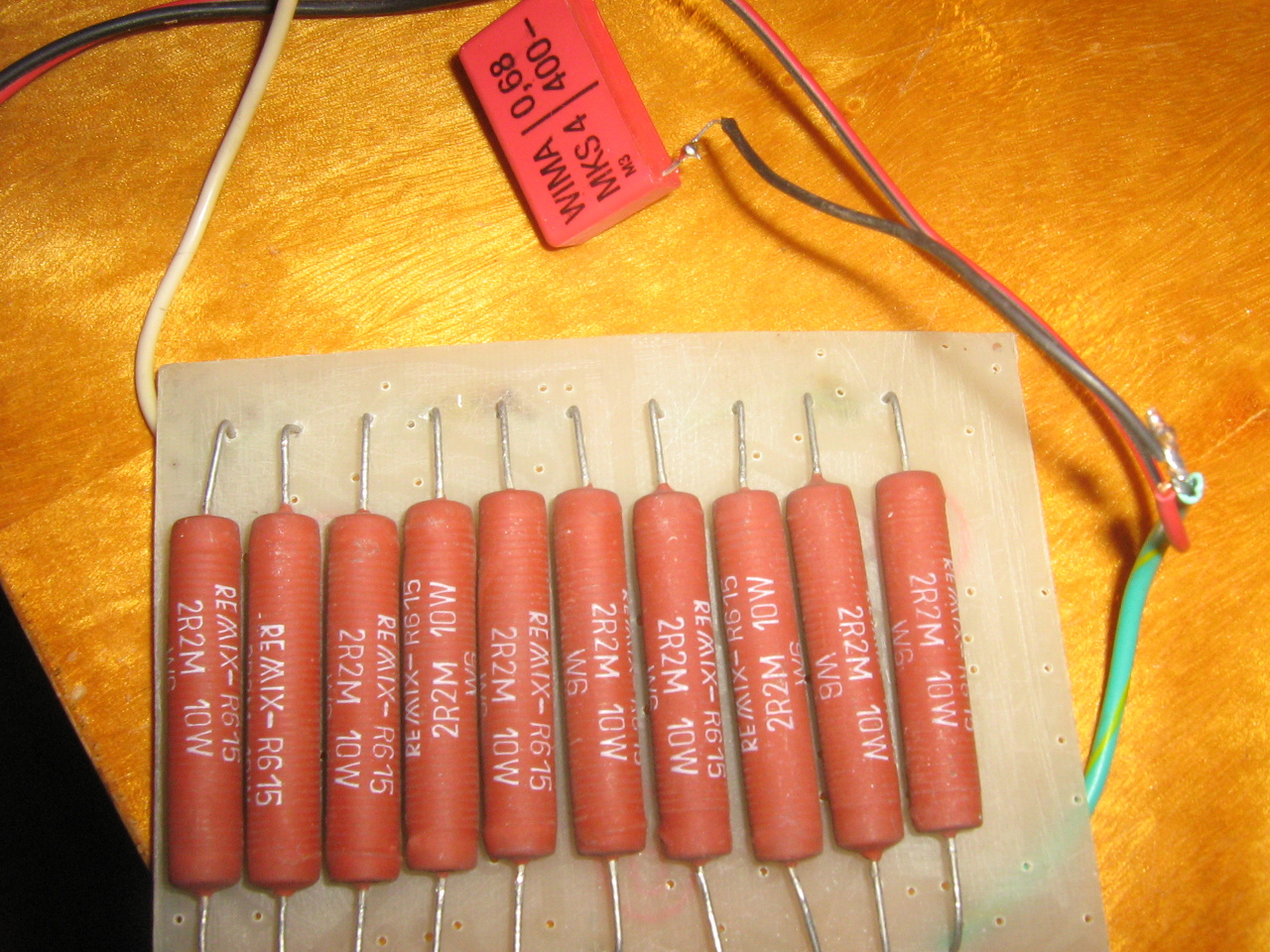

(#) 13_Balu50 válasza Tiggey hozzászólására (») Dec 14, 2014 /
Nem mértem, mert nem is tudom, hogy kell, egy 300 W-os ládát kötöttem rá amiben egy 40 cm-es mélynyomó volt egy mnc magassal, hát szinte elviselhetetlen volt a szobában.

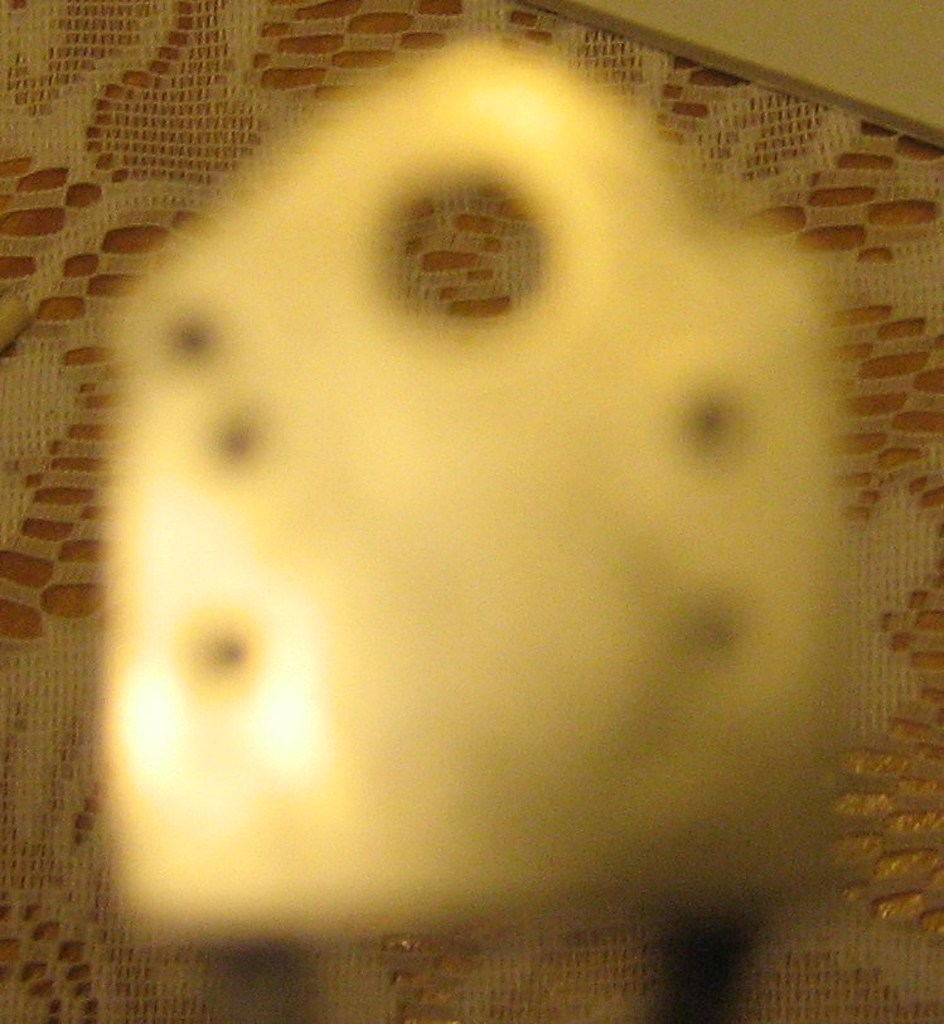

(#) 13_Balu50 válasza reloop hozzászólására (») Dec 15, 2014 /
Meglett a hiba oka , más is okulhat belőle .
Kezdett elegem lenni, amikor készítettem egy 100W-os műterhelést és addig hajtottam míg ki nem adta a hibát . A +45 ágban lévő második BD249C tranzisztor alatt lévő nem csillám lemez és a paszta között volt egy fém részecske. Pukkant egy nagyot amikor elégett és mint a vaku villant volna.A tranzisztoron lett egy nagy fekete hegesztési pötty.
Ezután leszedtem az összes végtranzisztort kitakarítottam és vissza forasztottam, de már csillám lemezt tettem a pozítiv ágba csak azért nem cseréltem az összest mert ennyi volt. Sajnos BD249C is csak 2db volt, így ilyen lett.
