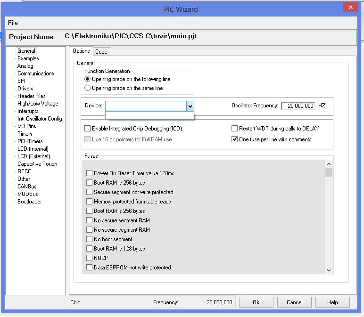

Sziasztok! Elkezdtem beleásni magam a CCS C nyelvbe, letöltöttem a Complier programot, ahol új projektet indítanék, de nem tudom kiválasztani az eszközt, mert nincs semmi a listában, pedig a Program Files/PICC/Devices mappában ott vannak a Pic típusok. Lehet, hogy nem itt keresné a program? Hol tudom megadni, hogy hol keresse az eszközöket, vagy mit csináljak vele?

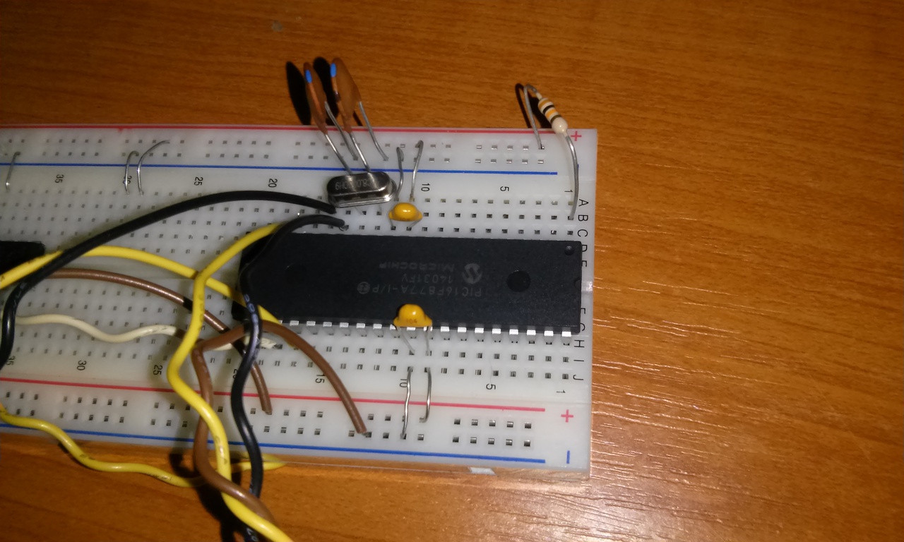

Beszereztem a 22pF - es kondikat a kvarchoz , de nem akar menni a webszerver még így sem. Azt írja ki pingeléskor ,hogy a célállomás nem elérhető. Lenne valakinek ötlete , miért lehet ez ? Mellékeltem képet a bekötésről , illetve a webszerver forrását. Előre is köszönöm. A pic típusa : 16f877a

Nem vagyok benne biztos, de ez lehet hiányos kicsit.. Az ANSEL regisztert miért vetted ki? Ha nem használsz analóg portot akkor állítsd őket digitálisra. És nézd át az adatlapot mert szerintem MCU INIT regiszterek is hiányoznak...
Nem vettem ki belőle semmit , már így töltöttem le . Ez a forrás fájl , egyben pedig mellékeltem most.
Egy 16F877A -nak nincs ANSEL és ANSELH regisztere. Helyettük az ADCON1 és a CMCON regisztert kell felprogramozni, hogy a PORTA lábak digitális módba kerüljenet.

Biztos igazad van ezért is írtam, hogy nézze át az adatlapot és állítsa a portokat digitálisra..
Én nem néztem, csak furcsa volt, hogy be van írva aztán meg kikommentelve.
Nézegetem, de bele kellene merülni a dologba, hogy jól tudjak segíteni.
Sajnos most pont másban vagyok benne,így nem szeretnék nagyon megkeveredni. Az eredeti lefordított hex-el próbáltad már? Nekem elsőre kevésnek tűnik, de ettől lehet még jó...

Csak az eredeti lefordított hex-el próbáltam. Értelek .Lehet hogy jó persze , de hogy mitől hasal el , nem tudom.
