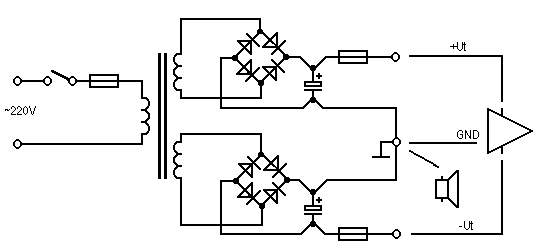

(#) zotyo hozzászólása Jan 28, 2008 /
A B5 erősítőhöz érdemes használni a csatolt képen látható dupla graetz-es tápot, vagy felejtős?
Egyébként az alábbi oldalon ajánlják.
http://www.freeweb.hu/haromb/muhely/vf/vf_alap.html
Egy másik topicban már volt aki kifejtette az ellenérzését ezzel a megoldással kapcsolatban.
"Nem értem, meg, miért alkalmaztok két dióda hidat a +- feszültség előálításához. Egyetlen indok lenne, ha nem elegendő a gratz feszültsége a táphoz, esetleg két trafó van alkalmazásban. De egyébként?
(Ugyan is Középmegcsapolású trafónál, úgy működik az egyenirányító, mint "kétszer egyutas", így a diódára a tápfeszültség kétszeres értéke jut, mint zárófeszültség. Gratz-nál ez egyszeres, mert mindig két-két dióda van sorban.)
A két külön gratz-nek, még olyan hátránya is van, hogy kapcsolgatja az erősítő és a trafó között az áramot, így nagyfrekis zavart is kelt."
Üdv. Zoli
(#) lamalas válasza zotyo hozzászólására (») Jan 28, 2008 /
Nyugodtan hasznalhatod a 2 graetz-es megoldast is.
Az altalam epitett B5-hoz egy kis adalek: masik szobaban kiprobalva sokkal kisebb a kimeneten a nagyfrekis radiojel (rosszabb a vetel? ), szinte majdnem eltunik az alapzajban. A szkopon csak egy maszlag (feherzaj szeruseg) latszik kb. 2-2.5mVpp amplitudoval. Szoval ezzel a "problemaval" nem fogok tobbet foglalkozni (remelhetoleg), mert egyebkent teljesen stabilan mukodik az erosito. A dobozban egyebkent is rovidebb vezetekek lesznek, kicsivel jobb tapszures, szoval nem aggodom annyira. Aztan majd meglatjuk mi lesz a vegeredmeny.

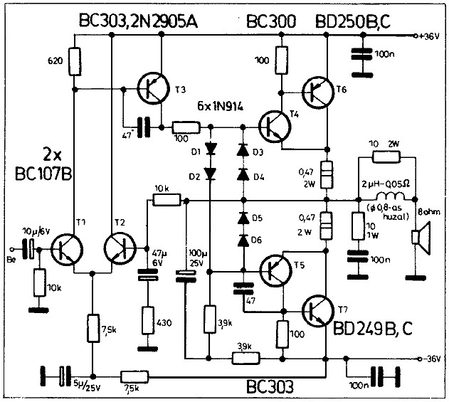

(#) rooney hozzászólása Jan 28, 2008 /
Megépítettem a képen látható erősítőt, és olyan problémám van vele ,hogy nagyon halkan szól -van a kapcsrajzon egy 47 valami értékű kondenzátor - az a kérdésem hogy milyen érték lehet -nanoF v. pikoF.(Lehet hogy ez végett nem jó) mert én 47nF kondit raktam bele.
(#) lamalas válasza rooney hozzászólására (») Jan 28, 2008 /
Udv,
Mindket 47-es jelzesu kondi 47pF. A 47nF nagyon sok azokra a helyekre!
(#) rooney válasza lamalas hozzászólására (») Jan 28, 2008 /
Kössz a gyors választ!
valószínűleg ezért nem szól rendesen?????
(#) atti212 hozzászólása Jan 29, 2008 /
Sziasztok! Az igaz hogy a kollektoros kimenetű végfokok sokkal gerjedékenyebbek mint az emitteres kimenetűek? Ha igen akkor miért van ez így? Köszi
(#) zetef válasza szabi83 hozzászólására (») Jan 29, 2008 /
Köszi, megoldotta a problémát, szuper!
Mégegyszer köszönöm!
üdv. zetef
(#) Pafi válasza atti212 hozzászólására (») Jan 30, 2008 /
Nem igaz. A gerjedékenység az egész kapcsolástól függ. Ha a stabilitásra optimalizálva csinálják meg, a kollektoros kimenetű végfok jóval stabilabb! (Lásd: egyes autós végfok IC-k!) Ha viszont az emitterkövetős kapcsolástechnikát erőszakolják rá, akkor gerjedékeny lesz (viszont általában kisebb torzítású).

(#) Tomi20 hozzászólása Jan 30, 2008 /
Heló
Két évvel ezelőtt megépítettem EZT az erősítőt. Most sikerült minden alkatrészt belerakni, úgyhogy ki is próbáltam. Sajnos, csak +-30V-ról tudtam kipróbálni, mert addig megy fel a táp. A nyugalmi áramot nem tudom feljebb vinni 27mA-nél, mert begerjed az erősítő. Akkor is begerjed, ha egy bizonyos jelszintnél nagyobbat kap a bemenetén. Nem tudom eldönteni, hogy ez a gerjedés lehet-e attól, hogy sokkal kisebb a tápfesz az előírtnál, vagy valami hiba lehet a panelen... (a panelterv valószínű jó, már sokszor le ellenőriztem)
