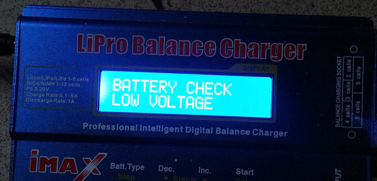

(#) zoox hozzászólása Dec 28, 2014 /
IMAX B6 töltővel kapcsolatban van-e valakinek olyan tapasztalata ,hogy ha 1 li-po cellát lemerit (discharge) funkcióval és utána fel akarja tölteni de a töltő azt íirja ki a kijelzőre hogy kicsi a cella fesz és nem lehetséges a töltés.Ez csak nálam van vagy másnak is ilyen .

(#) Massawa válasza zoox hozzászólására (») Dec 28, 2014 /
Miért merited le a LiPo cellát - ez teljesen felesleges!
(#) zoox válasza Massawa hozzászólására (») Dec 28, 2014 /
kapacitás teszt miatt mert méri azt is
Teljesen felesleges amit csinálsz. Csak kinzod az akkut. Amikor töltöd, látod mennyi energiát ad bele az a kapacitás teszt nem pedig a LiPo kimeritése. Én 2 orás ciklusokkal töltöm, és mikor tele van akkor kijelzi ezt.
