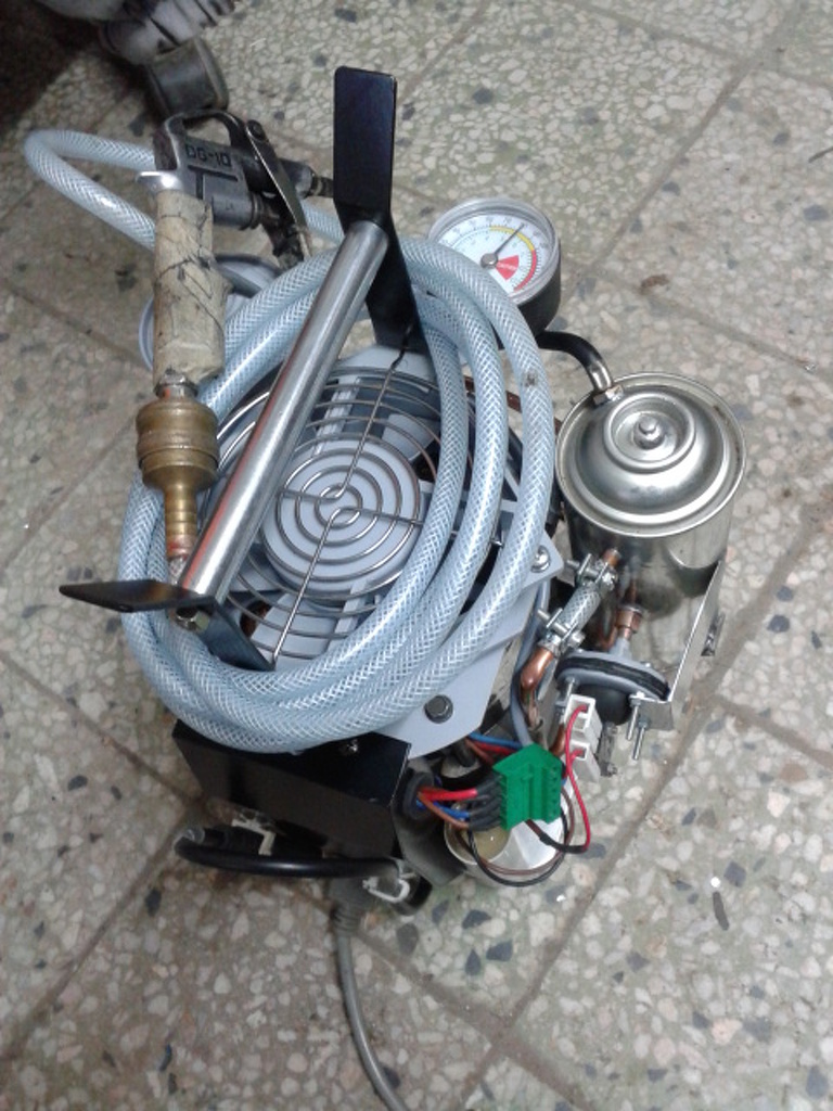

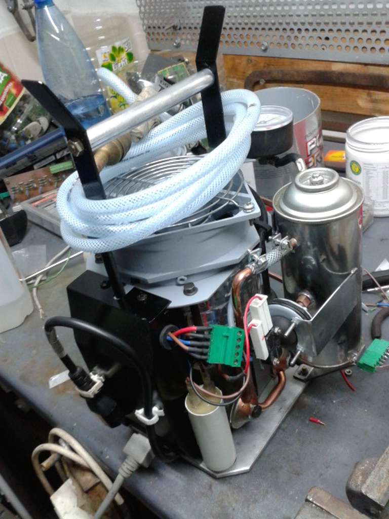

(#) zsoltee0001 hozzászólása Jan 2, 2015 /
Végre elkészült a kis kompresszorom, bevetésre kész!
