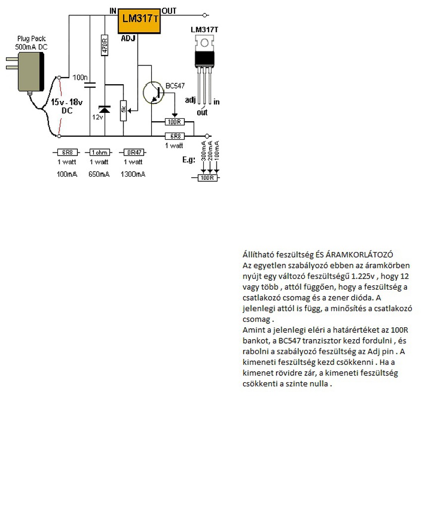

(#) jointsilver36 válasza dave500 hozzászólására (») Nov 21, 2015 /
Szia!Találtam egy kapcsolást ez jo lenne lézer meghajtásához?Köszi a választ.
A hozzászólás módosítva: Nov 21, 2015
(#) dave500 válasza jointsilver36 hozzászólására (») Nov 21, 2015 /
Fogalmam sincs, mivel nem linkelted.
De küldök egyet. Lent csatoltam.
Vörös diódával működik, de én komolyabb diódához nem használnám, rendes áramgenerátornak vagyok a híve.
Többször megépitettem egy LM358-ra épülő áramgenerátort, egyszerűségéhez képest nagyon stabil volt.
Ha érdekel, ennek a kapcsolását is megmutatom, de szerintem kezdd azzal, amit mutattam, rengetegen használják, próbálták, működik.
Egy dologra még felhívnám a figyelmed.
A diódát soha ne kösd rá úgy az áramkörre, hogy áram alatt van. Bármilyen áramgenerátort használsz, a teljes tápfeszültség kint lesz a kimeneten mindaddig, amíg terhelés nincs a kimenetén. Tehát ha áram alatt van a kapcsolás, és rádugod a diódát, 99% százalék, hogy azonnal tönkre megy.
Inkább még zárd is rövidre a kimenetet, amíg a diódát rákötöd, az a biztos.
Záró irányban is tehetsz egy 4148 diódát (kis üveg házas egyenirányítót), valamilyen szinten véd a tüskék ellen (főleg kapcsitápoknál van ez jelen, hagyományos trafós + egyenirányításnál nem igen vannak tüskék. )
Először köss az áramkörrel (bármilyet is készítesz el) egy árammérőt sorosan, és zárd rövidre a kimenetet. Ha ilyet a műszered nem tud, egy 1 Ohm-os ellenállást köss sorba az áramkörrel, és az ezen eső feszültséget mérd. 1 Ohm esetén egyenes arányosság van, 100mV=100mA, és így tovább. Ha már profi vagy, és működik a lézered, egy időben mérheted így a rajta átfolyó áramot, és a diódán eső feszültséget is (ez esetben a dióda + és - csatlakozóra kell rakni a műszert).
Vörös dióda esetén átlagosan mondhatjuk azt, hogy 2.1-2.3 V feszültséget lehet mérni a diódán akkor, amikor már közel van a végéhez. Ismeretlen dióda esetén ezeket az értékeket ne lépd túl.
Hirtelen több nem jut eszembe a lézerekkel kapcsolatban, remélem tudtam segíteni.
Szerk: Már látom a képet, nem , ez szerintem nem jó.
