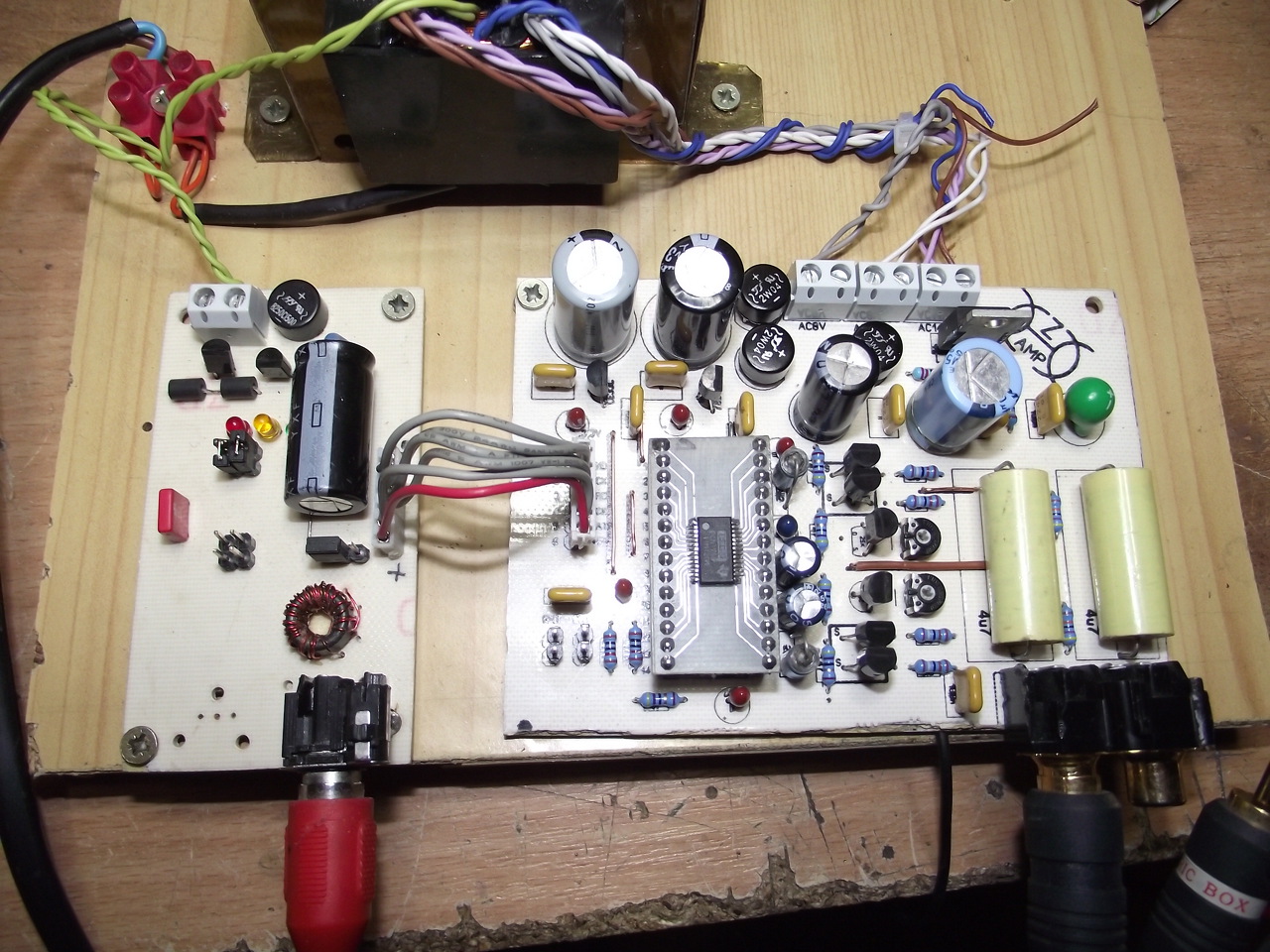

Összedobtam J FET kimeneti fokozatot, PCM1796 hoz illesztettem.
Egy V FET még hozzáilleszthető, buffernek.
Szimpla 12V-ról megy?

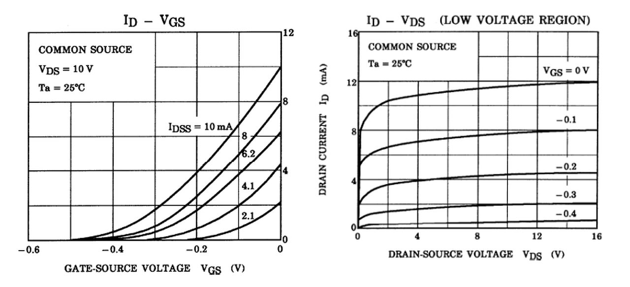

Milyen a 2SK170-ek Idss-e? Milyen hangra?
Elsőre +/- 12V-ról próbáltam, rosszabb eredményt kaptam.
5mA 2SK129A -val is megpróbálkozom. Még nem hallgattam.. A hozzászólás módosítva: Jan 8, 2015
Azért kérdeztem az Idss-t, mert eredeti félvezetőkkel így gyakorlatilag nem működhet. ( A 0 közeli Uds-sel működő áramgenerátornak meg egyébként is nagyon lecsökken a differenciális ellenállása )
Légszerelve összeállítottam, működik.
Most próbálom 2SK129A-val, ezek pontos párok, +/-12V ról, mérve jó. Idézet: „Légszerelve összeállítottam, működik” Mekkora volt az Ugs, Id ? Milyen osztályúak a 2SK170-k ( GR, BL, V ) ? A hozzászólás módosítva: Jan 8, 2015

Végre elkészült a dobozolás is.Eredetileg WM8740 DAC-hoz vettem ezt a dobozt,de aztán ez került bele nem véletlenül,egy árnyékoló lemez még hiányzik belőle.Képek.Külön szekunder megy mindenhová,a bufferhez meg külön trafó is,mert így egy kicsivel jobb hangot produkál,nem egyszerű ilyen R magos trafókat tekercselni.

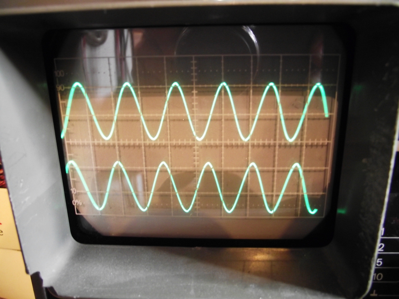

Véglegesítettem, 2SK170BL maradt, válogattam párokat. Áramgenerátorhoz találtam 2db 5,2mA feteket, így trimerelni sem kell, (G-S rövidre zárva). Mérés: felső a PCM kimenete, alsó CD kimeneti jele. Amplitúdóban is kb azonos szintet kaptam. A két jel között jól látszik a fáziskülönbség is (szűrő).
Egyik kép címet elírtam, PCM1796 mind a kettő.. A hozzászólás módosítva: Jan 9, 2015

Igen, úgy már nem veszi el az áramgenerátortól azt a kis Uds-t a drain ellenállás. ( Így is elég kevés marad, -2mA dac-kimenőáramnál kb. 100-150mV, átlagos 2SK170BL Idss-nél )
