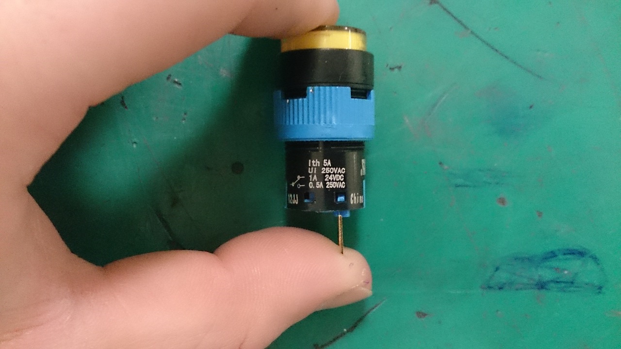

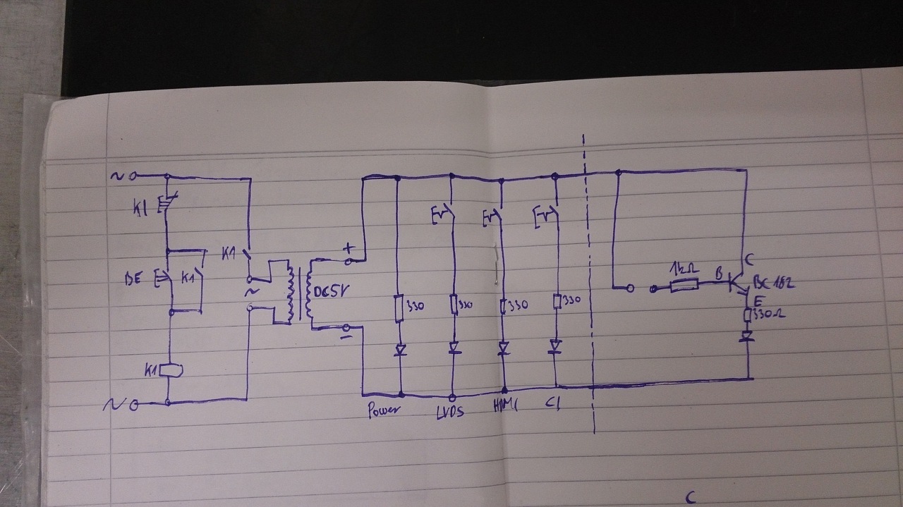

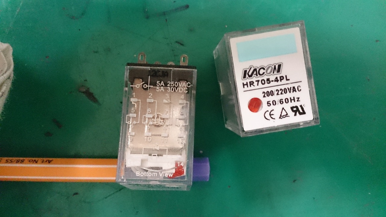

Sziasztok! A mellékelt kapcsolásban a mellékelt nyomógombot és a relét használhatom,megfelelő az értéke? Vagy inkább egy nagyfeszültségű kapcsolóval helyettesítsem a primer oldali elektronikát?
A BC182-es részből 34 darab található a teljes kapcsolásban. Az elektronika funkcionálisan egy szalagkábel teszter lesz, ezért kell a 34db 182-es rész. A kapcsolókkal pedig kiválaszthatom,hogy milyen típusú kábelt akarok tesztelni,a kapcsoló utáni LED-et pedig a kábel utolsó vezetékének folytonosságát vizsgáló BC182-es rész fölé helyezném,hogy tudjam,melyik az utolsó ér. Összesen tehát 36db sima LED égne. Én úgy számoltam, hogy ekkor a felvett áramot még bővel el tudja viselni a relé is és a nyomógomb is. A trafóm 5V 2A-es.
- A relé megfelelő, de itt éppenséggel szükségtelen, ágyúval verébre megoldás. Hiszen a képen látható kapcsolóval, a hálózatot is tudod kapcsolni közvetlen. - A "trafó" alatt remélem egy dugasztápra gondoltál, aminek egyenfeszültségű kimenete van. Mert egy mezei trafó váltófeszültséget ad le, azt még egyenirányítani kellene. - Egy ilyen tesztnél, tulajdonképpen a BC tranyó is felesleges. Szinte semmivel nem ad több infót, mint ha simán a Led+ellenállással vizsgálod a vezetékeket. Sőt, így már nagyobb átmeneti ellenállásra is "azt mondja", hogy jó a vezeték.
Igen,persze, DC feszültség jut az elektronikára. Köszönöm a visszajelzést!

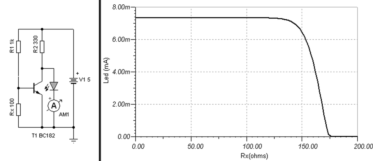

Egyébként ugyan ezekkel az alkatrészekkel de megváltoztatott kapcsolással, sokkal jobb eredmény érhető el. Mint látható, csak 200ohm alatti ellenállásnál fog jelezni..

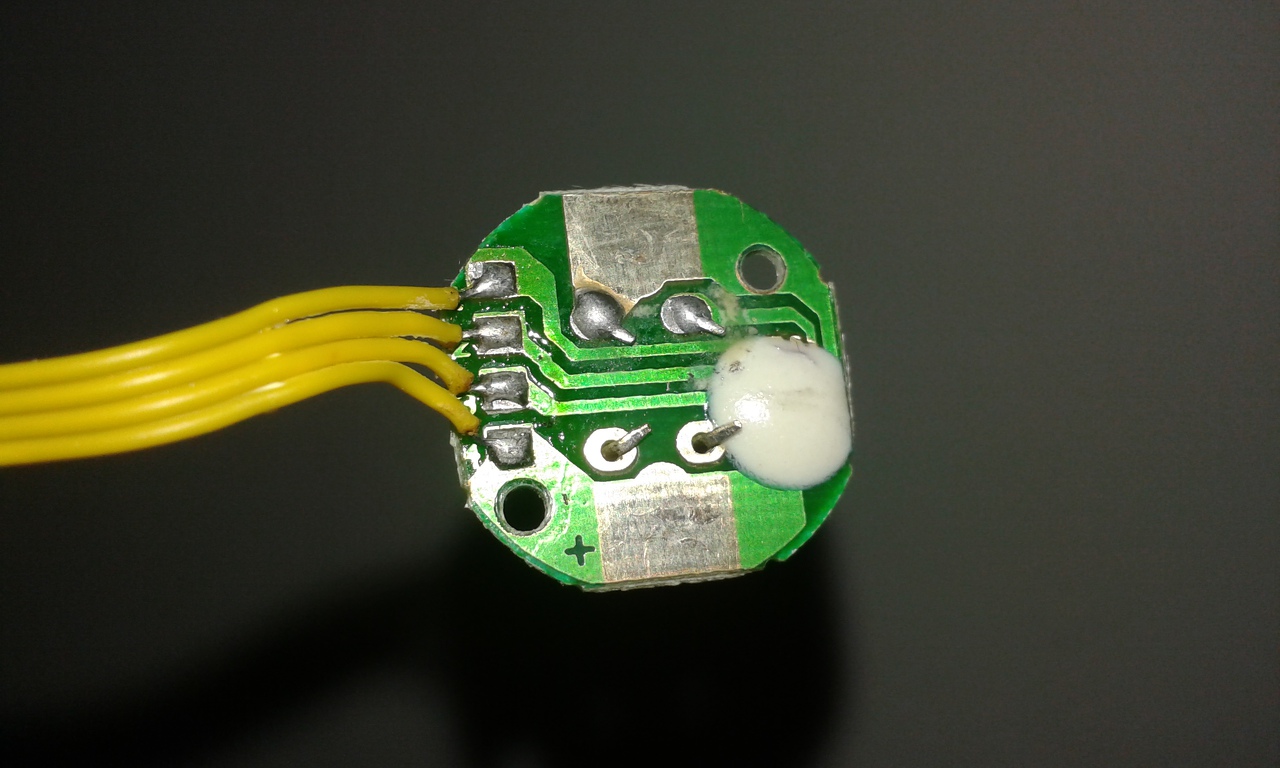

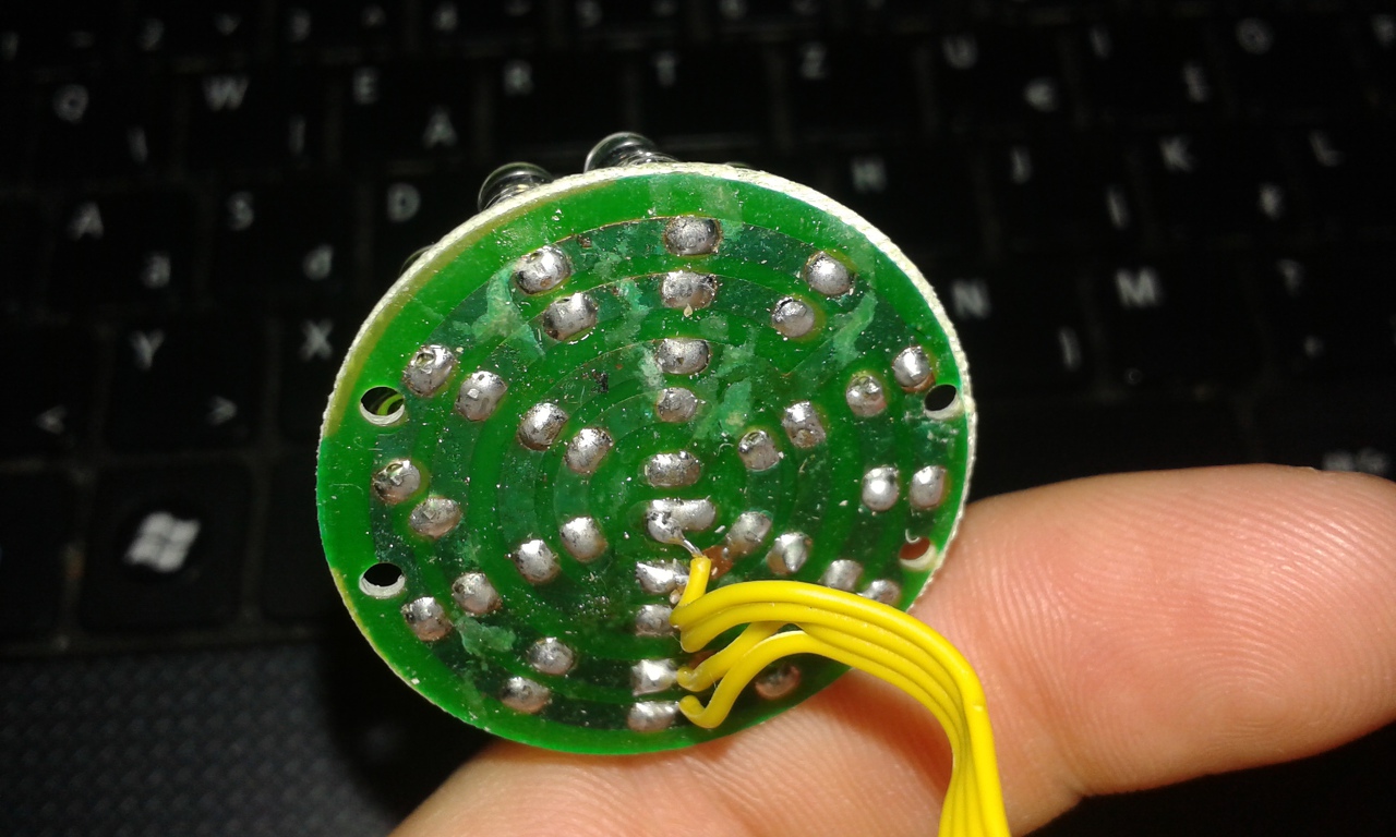

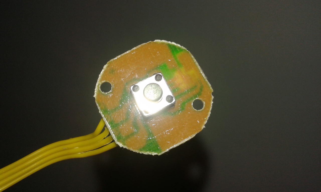

Kérni szeretném a tanácsotokat/véleményeteket, hogy mi lehet a baja a sima egyszerű led-es fejlámpámnak. 19 ledet tartalmaz, 3 db 1,5 voltos elem hajtja és 4 programja van. Ami nekem amúgy tök felesleges... Az első programnál a középső led világít csak, a másodiknál a középső, plusz a körülötte lévő 6 db körben, a harmadiknál az összes led (1 középső, 6 belső kör, 12 külső kör), a negyediknél az összes villogva. Viszont azt vettem észre az elején is már, hogy amikor az összes led világít olyan mintha "remegne" a fényerő(most pl már az egy középsőnél is). Ráadásul nem rég csinálja azt, hogy amikor az összesnek kell világítania, a külső kör nem világít. Érdekes, hogy rámértem és abban a pillanatban újra világított, de azóta is "remeg", meg hol világít a külső kör hol nem...(előbb mikor újra rámértem az egyik külső led-re, már nem történt semmi, ugyanúgy random módon hol világít hol nem...) Egyszerű olcsó elemekkel próbáltam ki, most 1,26 V-on vannak, együtt 3,8 V. (Lehet h kevés már a ledeknek ez?) Belső leden kb 3 V van, középsőkön 2,8(2,79), a külső körön meg ha világítanak, akkor 2,81, ha nem akkor 2,25. Mi lehet ez? Illetve milyen megoldás lehet? Arra gondoltam pl, hogy mivel nekem teljesen felesleges a 4 program, elég ha az összes világít, át lehetne hidalni a vezérlőt. De ezt megtehetem simán szó szerint áthidalva azt a részt a nyák-on, vagy tönkre mehetnek ettől a led-ek? Mondjuk ha ez valami jellemző hiba amire esetleg valaki tudja a megoldást megcsinálom eredeti állapotra, de ha nem, elég 1 funkció is. Bocsi ha butaságokat kérdezek, nulla tapasztalatom van led-ekkel. (Mellékelve feltöltöttem pár képet, plusz ezen a videón látszik a "jelenség") Előre is köszönöm a válaszokat! Üdv, Bence
Forraszd át a LED-elk lábait, mert látványosan gyenge minőségű ez az ólommentes forrasz.
