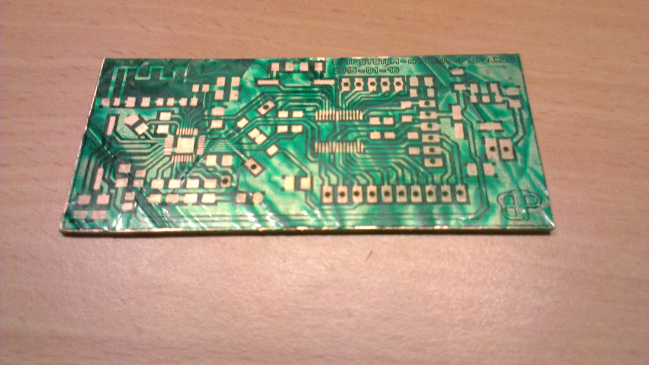

(#) don_peter hozzászólása Jan 22, 2015 /
Nem a legjobb, de gondoltam megosztom első védőbevonatos nyákomat..
Ez lehet egy új korszakom kezdete, legalább is a nyákkészítés és nyákvédelem terén.
Még ki kell kísérleteznem a pontos levilágítási időt és ki kell találjam a védőbevonat egységes rétegének felhordását, de a lényeg, hogy elkezdtem végre vele foglalkozni.
Ha megvagyok a kísérletezésekkel, akkor majd egy összefoglaló cikket készítek róla..
