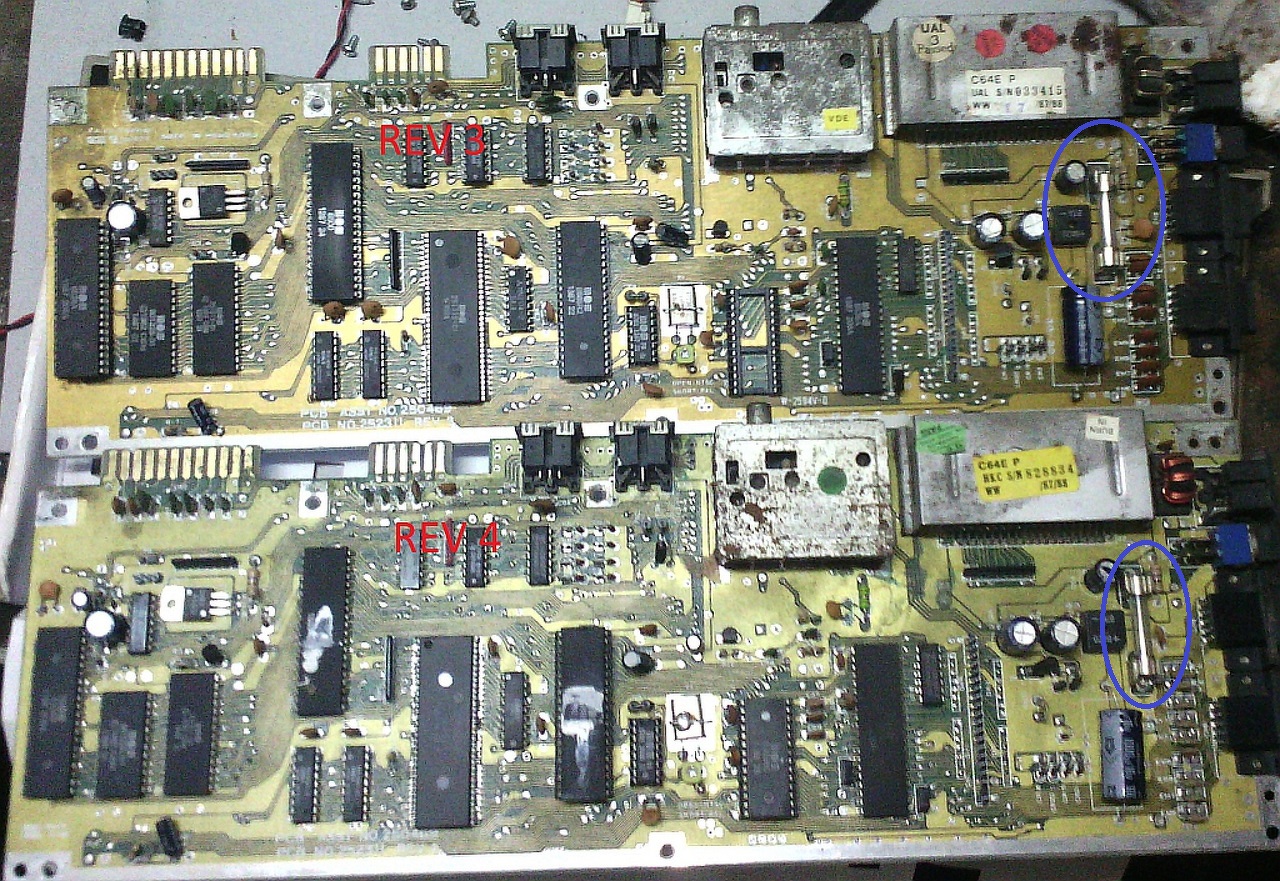

(#) Zsora válasza titi hozzászólására (») Jan 7, 2015 /
A biztosíték berakása utáni fekete kép miatt.
A SID (is) használja ezt a tápot.
A hozzászólás módosítva: Jan 7, 2015

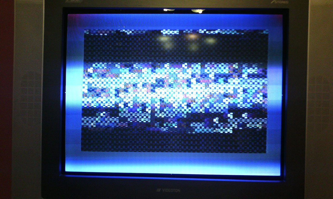

(#) kala1982a válasza titi hozzászólására (») Jan 7, 2015 /
Kékes-lilással bekarikázott rész. Ha nincs benne biztosíték akkor csíkoz, meg van világos és sötétkék keret. Ha benne van a biztosíték akkor fekete alapon néha be-be ugrik valami csík vagy színes vonalak. Viszont a biztosíték az melegszik, 2,0 amperes lomha.
(#) Zsora válasza kala1982a hozzászólására (») Jan 7, 2015 /
Ne kösd őket össze! Elvileg elég csak a Luma (meg a test) a (monokróm) kompozit videójelhez. A SID nélkül is tökéletesen megy a gép, csak hang nem lesz.
A 9V megy az User portra meg a CIA chipekhez. Egyenirányítás után meg a Kazetta motort hajtja (9V unreg), meg a SID-et táplálja (Vdd: 9V/12V).
És ha a biztosíték benne van, csak a SID-et veszed ki?
Továbbá: Mivel működik a rendszer, talán a RAM teljesen jó. A Kernal/Basic ROM szintén jó lesz. Viszont a karakterek alakja nem jó, tehát vagy a Character ROM hibás, vagy a VIC, vagy valaki belepofázik a kommunikációba, amikor a VIC olvasna. (AEC és BA jelek)

(#) kala1982a válasza Zsora hozzászólására (») Jan 7, 2015 /
Kipróbáltam másik SID-del, ugyan az. Ha a biztosíték benne van akkor semmi. Ha nincs akkor csík. Most kivettem 4066-ot, ekkor is volt keret , tele lett színes kockákkal az egész belső képernyő és ez változott, viszont felismerhető karakterek most sem voltak. SID-en kívül minek kell még 9 vagy 12 volt? Magnót rádugram nem ment, ha beleraktam a biztosítékot akkor fekete képernyő viszont a magnó kapott tápot.

(#) kala1982a válasza kala1982a hozzászólására (») Jan 7, 2015 /
Az előző hozzászóláshoz még a csatolt kép. BA20 dióda híd mintha zárlatos lenne. Holnap kiforrasztom és kimérem.
