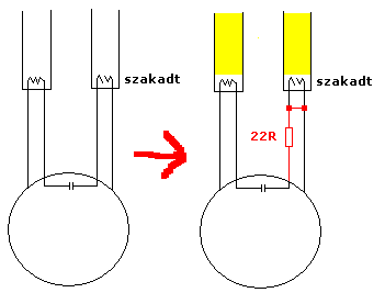

(#) Tom025 válasza kjéé hozzászólására (») Nov 11, 2008 / 4
No, íme. Leírni sokkal hosszadalmasabb lenne a módszert amit KFcső javítására használok, mint lerajzolni, így inkább ábrát mellékelek. 1db 22 ohmos ellenállás beiktatásával működőképessé lehet tenni a csövet. Viszont! Ez a megoldás csak akkor működik, ha a cső katódja még viszonylag jó állapotban van annak ellenére hogy meg van szakadva, illetve az elektronika is jól megépített, megfelelően túlméretezett, értsd nem valami bóvli darab. Ellenkező esetben rövid ideig műxik a cucc, de utána menthetetlenül elfüstöl az egész elektronika. Persze szerezhetsz újat, és megcsinálhatod azon is a módosítást, csak ugye ez így nem igazi állapot.
Amúgy nem feltétlenül kell KFcső elektronika egy rossz fénycső meghajtásához, a fényforrásgyűjtők topicjában nemrég ezt részletesebben is kifejtettem, ha szakadt az elektród, rövidrezárod, de csakis azt, a másik oldalit nem, és úgy visszatéve az áramkörbe általában jól megy tovább a cuccos. Ha meg villog, a gyújtót kicsavarod egy megfelelő pillanatban és lőn világosság.
A legkorrektebb megoldás persze építeni hozzá egy új meghajtó elektronikát, de ha kompaktfénycsőből valami igazán jót sikerül szerezned, pl. régi Tungit, amiben még hosszában áll az elektronika, vagy mondjuk Philips tornado-t, azokkal jók a tapasztalatok, sokat bírnak.

(#) perlaci válasza kjéé hozzászólására (») Nov 11, 2008 /
Piciboy 304978 hozzászólásában berakta az általam említett rajzot. Hibás vagy nem hibás a cső ezzel tökéletesen működik. Van aki azt modja lassan elfeketedik a cső egyik vége ezzel a módszerrel, igazság van benne, de mire elfeketedik háromszor tovább bírta mint hagyományos beállításban. De ez ellen az a megoldás, hogy évente egyszer megfordítod a csövet.
