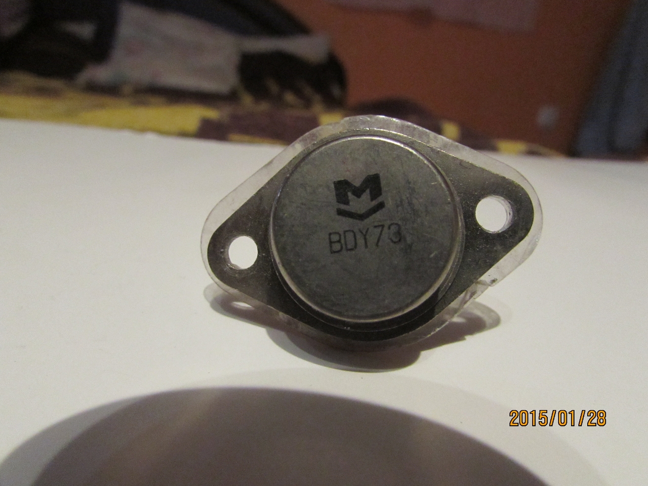

Én keresgélnék, hátha kerül BDY73. Jó nyelvek szerint az egyik legjobb.

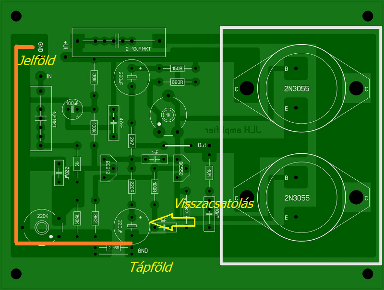

Jól látom, hogy a jel GND pontnál vitted be a táp negatívot? Annak a visszacsatolás testpontja mögött van a helye. Szerepel a NYÁK képeden is.
Az alábbi képen narancs színnel jelölt vonal a bemenet és a visszacsatolás közötti vezetősáv. Ha ezen vezeted a tápáramot, a rajta eső feszültség tartalmazni fogja azt a hullámosságot ami a tápszűrés után még megmarad. Mondanom sem kell, ha úgy huzaloztad ahogy feltételezem, ez simán hozzáadódik a bemenő jelhez. Az már a rajz készítőjének róható fel, hogy a kezdők számára nem írt kommentárt a GND pontok mellé.
