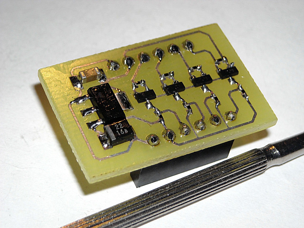

(#) don_peter válasza spgabor hozzászólására (») Jan 30, 2015 /
Átalakítottam 74HC595-re.
Csak hogy lásd mi képen működne..
A tranzisztor model nem működik, így az 5v-ot fixen adom a kijelzőnek ha más nem kísérletezésnél te is fixen adj neki feszültséget, és majd utána ráérsz foglalkozni a tranzisztorok meghajtásával.
Koncentrálj előbb 1 majd 2 és utána már mind a 4 kijelző működésére..
Szerintem jó felé kísérletezel szóval nem vagy elveszve...

(#) vicsys válasza don_peter hozzászólására (») Jan 30, 2015 /
Anno csináltam én is. A stabIC-t is ráterveztem, hogy rögtön legyen 3,3V is.

(#) don_peter válasza vicsys hozzászólására (») Jan 30, 2015 /
És szuper is lett.
Gondolom jó néhányszor hasznát is vetted.
Stab IC-n és is gondolkodtam, de úgy voltam vele, hogy mivel a 3v és az 5v-is adott a cél boardon így azt külön nem terveztem rá.
Remélem külön szűrést nem igényel majd a FET ellátás.

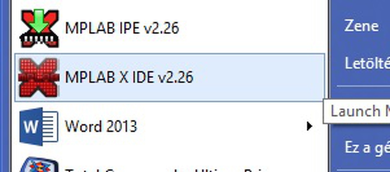

(#) mark.budai hozzászólása Jan 31, 2015 /
Vettem egy PICKit3-at, de lenne vele egy kis problémám. Megnyitom az MPLAP IDE (v2.26) programot, látja az égetőt. Beállítottam a pic típusánál a 16F628A-t, és csatlakoztattam az ICSP portra. A program nem találja a pic-et, ha rákattintok a connect-re, akkor kiírja, hogy csatlakoztassam az eszközt a Pickit3-hoz.
Mi lehet a baj? Próbáltam több PIC-kel is, az ICSP jól van bekötve.
Ehhez nincs olyan szoftver, mint a Pickit2-höz volt? Az sokkal szimpatikusabb, ha tudom, hogy ehhez nem adnak, akkor 2-est vettem volna, csak újabbat akartam, hátha olyan mikrovezérlőt használnék, amit a 2 már nem támogat.
A hozzászólás módosítva: Jan 31, 2015
(#) eSDi válasza mark.budai hozzászólására (») Jan 31, 2015 /
Nem fogod megbánni a hármast, csak hozzá kell szokni. Be kell kapcsoni, hogy a PICKit adja ki a tápot a PIC-nek. Esetleg tedd fel az MPLAB X-et, abból tudod külön használni az IPE-t csak felprogramozásra.
(#) Pali79 válasza mark.budai hozzászólására (») Jan 31, 2015 /
Itt valami nagy kavar van. A V2.26 a PicKit2 saját programjának kéne, hogy legyen. Az MpLab IDE V8.92 volt az utolsó verzió. A PicKit3 programozó progija az MpLab IPE, a fejlesztő pedig az MpLab X.
Szóval akkor mit próbáltál mivel?
(#) mark.budai válasza eSDi hozzászólására (») Jan 31, 2015 /
Igazad van, nem kapcsoltam be, hogy az égető adja a tápot a pic-nek. Már működik rendesen.

(#) kissi válasza mark.budai hozzászólására (») Jan 31, 2015 /
Van (volt ) saját, önálló programja: Bővebben: Link, kb. lap alján 3.10-es verzió !
Kihagytad az X-et
