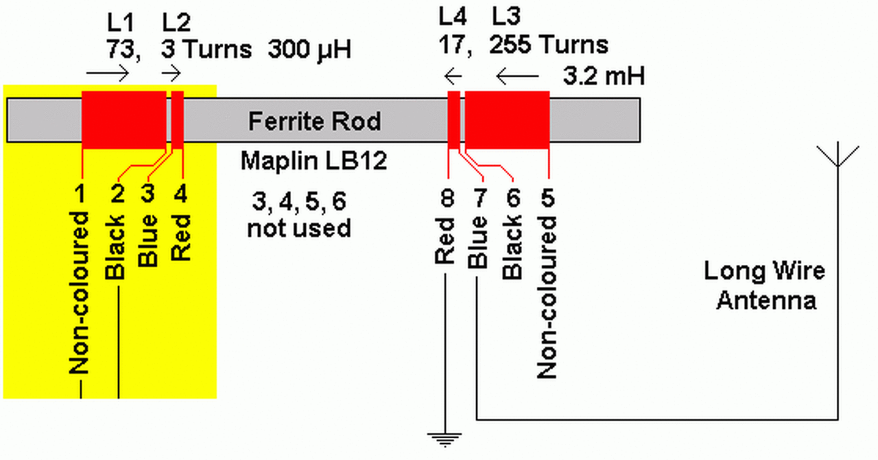

Valaki meg tudná nekem mondani, hogy ha van egy 40pF-os forgókondim és egy 10x60mm-es ferritem akkor mennyi menet kellene, hogy vegye a KH sávot?
(#) Qju válasza Martin99 hozzászólására (») Jan 31, 2015 /
Szia! Ugye a 40pF az csak az induló kapacitás? A vége az mondjuk 365pF. Bővebben: Innen

(#) Martin99 hozzászólása Jan 31, 2015 /
Sziasztok! A végállása 40pf. Ja 50pF. És milyen átmérőjű huzalból készítsem?
(#) Ricsi89 válasza Martin99 hozzászólására (») Jan 31, 2015 /
És a másik végállása?
Szia! A másik végállása 6pF.
(#) gerenk válasza Martin99 hozzászólására (») Jan 31, 2015 /
Litze huzal 9x0,08 mm2 /zománc-selyem szigetetelésű 9 eres huzal, erenként külön-külön
zománcozva.
És akkor a kapacitása jó a kondenzátornak?
És más fajta huzalból nem lehetne megcsinálni? Pl:0.2 mm-es huzalból. Mert ilyenem nincs!
(#) pucuka válasza Martin99 hozzászólására (») Jan 31, 2015 /
„hogy vegye a KH sávot?”
A KH műsorszóró sáv 520 - 1650 kHz -ig tart, ez 3,2 szeres átfogást jelent. A kapacitás átfogás ennek megfelelően a négyzetes összefüggés miatt 10,24. Ebből következik, hogy az 500 pF -os max kapacitású forgókondinak kb. 40 pF ról kell indulnia. A 6 - 40 pf kondi azért nem jó, mert a tekercs ön-, és az áramkör szórt kapacitása önmagában 20 pF körüli. Ezért kell a forgónak magasabb kapacitásról indulnia, mert különben nem tudnád hangolni. Az a kondi viszont aminek a kapacitását leírtad, az trimmerkondi, nem alkalmas az állandó tekergetésre, az csak egy adott állapot (az átfogás felső frekvenciájának) pontos beállítására való.
(#) tomi52 válasza Martin99 hozzászólására (») Jan 31, 2015 /
Valamikor gyerekkoromban (60-as évek), én sem tudtam litzét szerezni. Magam tekertem össze 10 szál 0,1-es zománc szigetelésű huzalt.
Érdemes szerezni litzét, vagy akár a fent említett módon csinálni, mert észrevehető a különbség. Én pár éve játszottam megint detektoros (kristály helyett azért dióda) rádióval, és azt tapasztaltam, még az is számított, hogy 10, vagy 30 erest használtam.

(#) Martin99 hozzászólása Feb 1, 2015 /
Sziasztok! Ezt a forgókondit egy Sanyo RP 1250 zsebrádióból termeltem ki, és rámétem műszerrel de lehet hogy rossz a műszerem! Megmétrem alsó, fölső határon is.
(#) gerenk válasza Martin99 hozzászólására (») Feb 1, 2015 /
Úgy tudom a forgó két része nem egyforma, az oszcillátor 70 pF beforgatva, a modulátor
140 pF, Így nem kellett rövídítő kondenzátor az oszcillátor körbe.
Tényleg igazad van, csak rossz ponton mértem.
És most akkor jó SOKOL rádióból a litze huzal?
És még egy kérdés! Elég a 73 menet?
A litze a SOKOL-ból tökéletes. Nem vagyok képben, milyen vevőt építesz ? Egyenes vagy frekvencia váltós ?

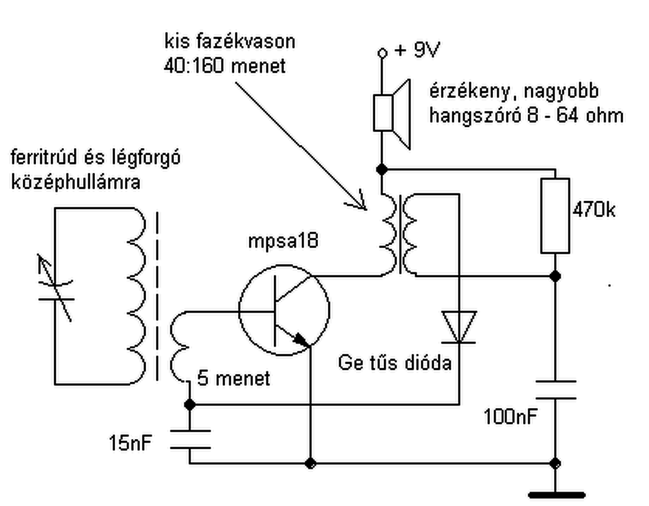

Egyenest vevőt szeretnék építeni, 3 tranzisztorral.
Nem tudnál valamilyen kapcsolási rajzot feltenni amibe 1 tranzisztor veszi a KH sávot meg ami 9V-os táppal megy?
Na valami ilyesmi kellene
A hozzászólás módosítva: Feb 1, 2015
(#) elektroncso válasza Martin99 hozzászólására (») Feb 1, 2015 /
Audion esetleg visszacsatolt audion néven keress.Példák.
De ne számíts hangszórós vételre. Egy detektoroshoz való 2kohm-os fejhallgatóval biztos jó lesz. Talán megszólal 50 ohm-ossal is, de nagy hangerőre ne számíts. Visszacsatolt audionnal vigyázni, ha túl nagy a visszacsatolás begerjed és adóvá változik. Az összes környékbeli rádiót zavarni fogja. Ez ellen egy egy tranzisztoros RF előerősítővel lehet védekezni, plusz ekkor még az érzékenység is jobb lesz. Jó kísérletezést!
(#) Martin99 válasza elektroncso hozzászólására (») Feb 1, 2015 /
Ő. Egy 3 tranzisztoros vevőt zsebrádiót szeretnék építeni. A csöves vevő sok áramot fogyaszt.
Létezik tranzisztoros audion is ám.
Például:Bővebben: Link
Vagy ha akadna a fiókban egy két gates mosFET akkor:Bővebben: Link, csak ezután kell még egy HF végerősítő is.
De amúgy tudsz róla, hogy ez csak zsebben hordozható rádió lesz? Mert az antenna miatt hordozható semmiképp. Ehhez minimum 4-5 méter drót kell a szabadban kifeszítve. Ha csak nem Solton laksz az adótorony szomszédságában.

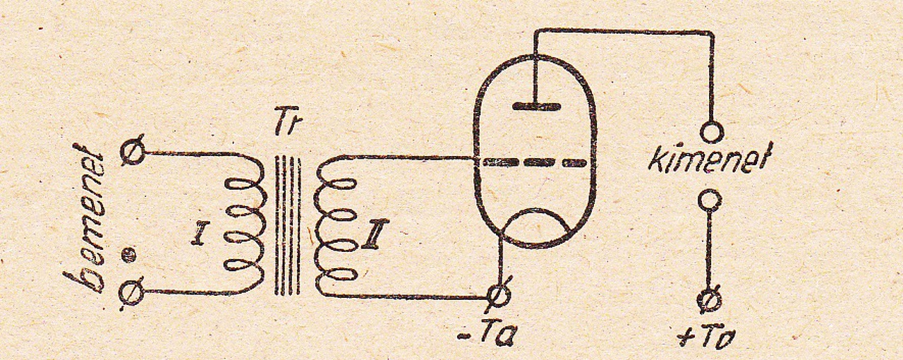

Érdeklődni szeretnék hogy 220/2x24 voltos nyáktrafó jó lenne nieder trafó helyett.
(#) _BiG_ válasza madzagos hozzászólására (») Feb 2, 2015 /
Csöves áramkörbe? Mert akkor nem. A niedertrafó 1:3 áttételű szokik lenni, azaz feltranszformál. A primere talán jó lenne, de a szekunder nagyon kevés.
Kérdezd meg Janó bácsit is, ha gondolod, ő profi a témában.
(#) madzagos válasza _BiG_ hozzászólására (») Feb 2, 2015 /
Detektoros rádióhoz egy 1 csöves erősítőt szeretnék építeni. A könyv szerint 1:5 áttételű transzformátor kell hozzá. ( Boriszov A kezdő rádióamatőr) 44 oldal.
A hozzászólás módosítva: Feb 2, 2015
(#) Qju válasza madzagos hozzászólására (») Feb 2, 2015 /
Az 1:3 3000+9000 menet, 0.05mm-es drótból kátrányba öntve. Janó bácsi szerint
Akkor az 1:5 az 3000+15000 menet, 0.05... Sok sikert és türelmet hozzá.
