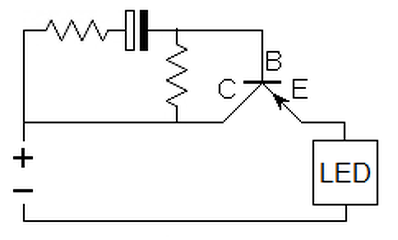

Segítséget szeretnék kérni lágyindítással kapcsolatban. (Vagy valami hasonló) A lakásban szeretném lecserélni a fali lámpákban a hagyományos izzókat ledekre, amiker 12V-ról hajtanék. Van elfekvőben néhány 2A-es 12V-os adapterem amit felhasználnék a célra. A kérdésem az lenne, hogy amikor bedugom konnektorba ezeket az adaptereket, akkor van hogy szikráznak. Gondolom nagy indítóáramot vesznek fel, és ezért húzzák az ívet. Mivel sokat lesznek kapcsolgatva, nem szeretném hogy könnyel elhalálozzanak. Hogy tudnám azt egyszerűen és olcsón megoldani, hogy ne legyen ez a probléma. Másik dolog ami felmerült bennem, hogy a ledek amiket rákötök, azonnal leterhelik a tápot, amint az áram alá kerül. Ide is gondoltam egy valamilyen késleltetett indítást megvalósítani, vagy valamit amivel megoldható a feszültség lassú felfutása. Valami olyasmire gondoltam mint ami a csatolt képen van. Egy kondi egy ellenálláson keresztül lassan feltölt, amivel lassan nyit egy tranzisztort, majd az áram megszűnésével kisül egy másik ellenálláson keresztül. Működhet egy ilyen megoldás? Vagy van hasonló egyszerű, de jó megoldás? Válaszokat előre is köszönöm és ha máshova tartozna a kérdés, akkor kérlek irányítsatok át. A hozzászólás módosítva: Feb 4, 2015

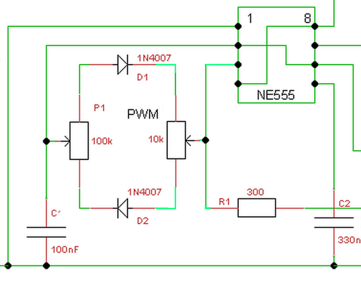

Van egy PWM amibn egy 100K potival lehet szabályozni az impulzus szélességet. A problémám az, hogy relative nagy léptékben lehet csak szabályozni, és nem lehet pontosan belőni. Arra gondoltam hogy raknék mellé egy 10K potit finomhangolónak. Ezt hogy rakjam be? A 100K -val párhuzamosan, vagy
Természetesen sorosan kösd be, hogy az ellenállása hozzáadódjon.
A 100K -nak be van kötve mind a 3 lába hogy lineárisan tudja módosítani az impulzus szélességet. Így is elég ha csak sorba kötöm a 10K -t? Annak csak a két lábát kössem be mint egy ellenállást?
Gondolom, hogy nem potenciométernek, hanem változtatható ellenállásnak van bekötve. Kösd így.
A 100K nem ugy van bekötve ahogy a rajzodon. Du. án rakok fel rajzot hogy pontosan lásd miről is lenne szó. Addig is köszi a segítséget.
A mellékletben küldtem a rajz egy részét ami a PWM-et tartalmazza. Ott van a 100K poti, és ide szeretnék bekötni egy 10K -t de hogyan? Elég ebben az esetben is csak úgy sorba kötni ahogy a képen mutattad, vagy itt már inkább párhuzamosan kellene?
