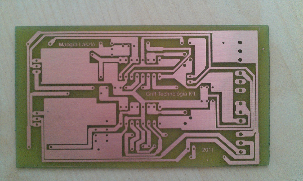

Sziasztok! Gondoltam én is csatlakozom.
A képeken látható egy UV fénycsöves levilágító fotóeljárású NYÁK-ok készítéséhez. Bőröndbe építve, mert az volt...
Meg az első kész panel amit ezzel világítottam le anno.

(#) kaqkk válasza manGRA hozzászólására (») Feb 5, 2015 /
A bal oldalán a nagy forrszemeknél még vannak hibák , de a következő nyák már ennél is jobb lesz . Majd kitalálod hogyan lesz jó a leszorítás akkor lesz igazán tökéletes munkatárs a "bőrönd" Valamikor én is csináltam ilyet és nagyon sajnálom hogy megváltam tőle !

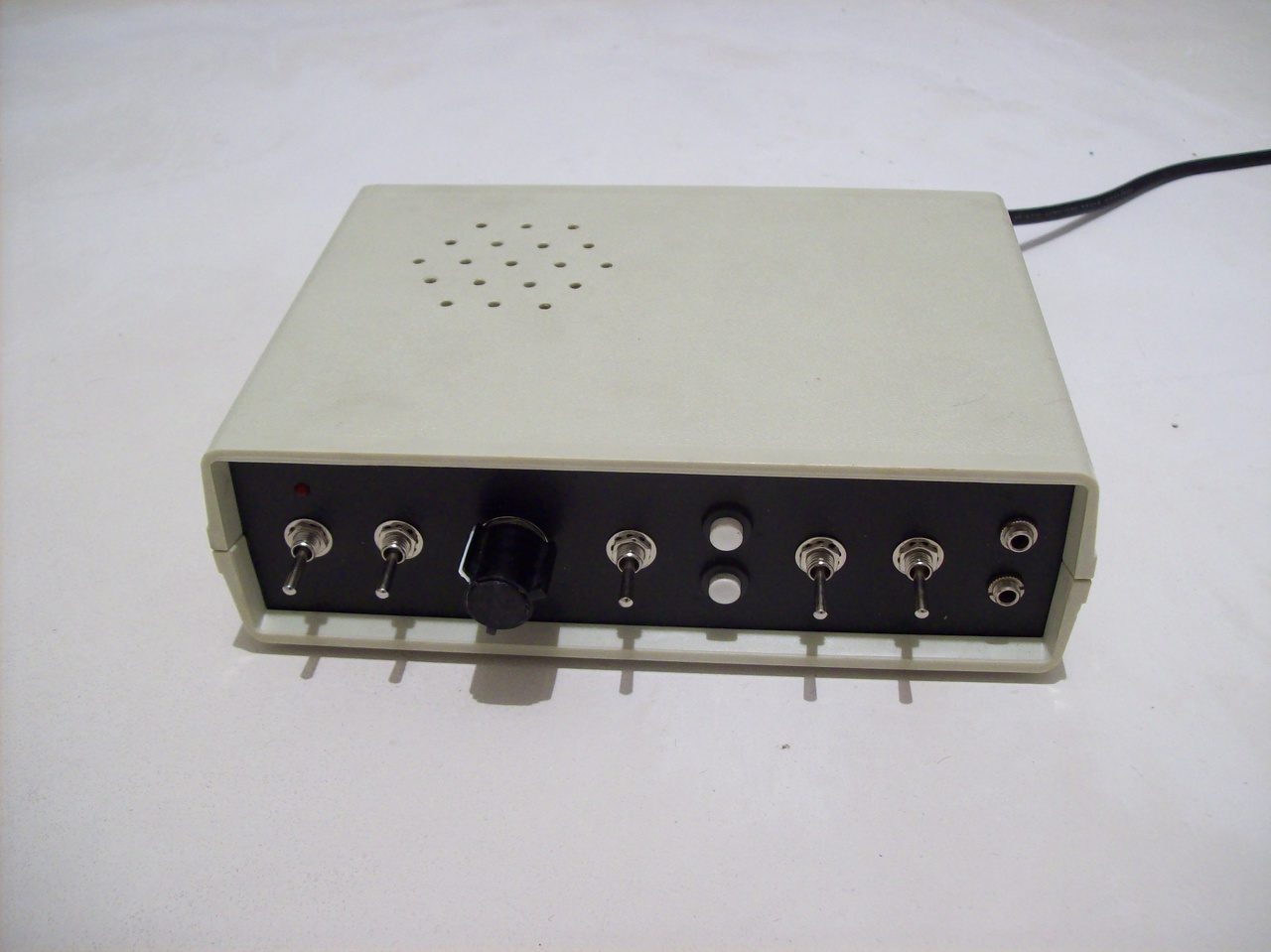

(#) djhans hozzászólása Feb 5, 2015 / 6
Sziasztok. Építettem egy retró tv játékot AY-3-8500 IC-vel. Igaz vagy 30 évet késtem vele de ez se maradhatott ki. TV teszternek is jó.
(#) Bakman válasza djhans hozzászólására (») Feb 5, 2015 /
Jól néz ki, de biztosítékokat nem látok sem a pirmer, sem a szekunder oldalon. Milyen játék(ok) vannak benne? Retrózni soha sem késő.
(#) djhans válasza Bakman hozzászólására (») Feb 5, 2015 /
Köszi. Primer oldalon van beforrasztott biztosíték. Csak elég beírni a Google-be és máris láthatod milyen játékok vannak.

(#) kameleon2 válasza djhans hozzászólására (») Feb 6, 2015 /
Jobb későn, mint soha! Chipet honnan sikerült beszerezned?
(#) manGRA válasza djhans hozzászólására (») Feb 6, 2015 /
Tök jól néz ki! Meg az ötlet is nagyon király! Ha valamibe bele akarnék kötni, akkor az csak a kábelezés volna. Illetve annak a szépsége... De nem teszem!
(#) djhans válasza kameleon2 hozzászólására (») Feb 6, 2015 /
Apróhirdetést kell feladni, valakinek biztos lapul a fiókban egy.
(#) djhans válasza manGRA hozzászólására (») Feb 6, 2015 /
Köszi. Azóta már rendbe szedtem a vezetékeket.
(#) pjg válasza kameleon2 hozzászólására (») Feb 6, 2015 /
Úgy rémlik van egy felesleges példányom,de hogy merre...?
Abszolút költői volt a kérdés. Ezek szerint fiókban lapuló példányból készült. Tudtad, hogy van PIC-es, Arduino-s változat is már? Azok könnyebben utánépíthetőek. Persze akit a 8 bit megcsapott....

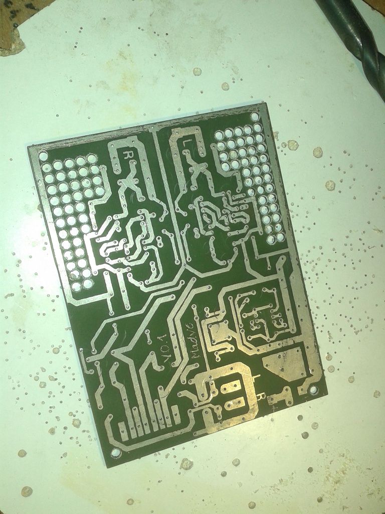

(#) daneg86 hozzászólása Feb 7, 2015 / 4

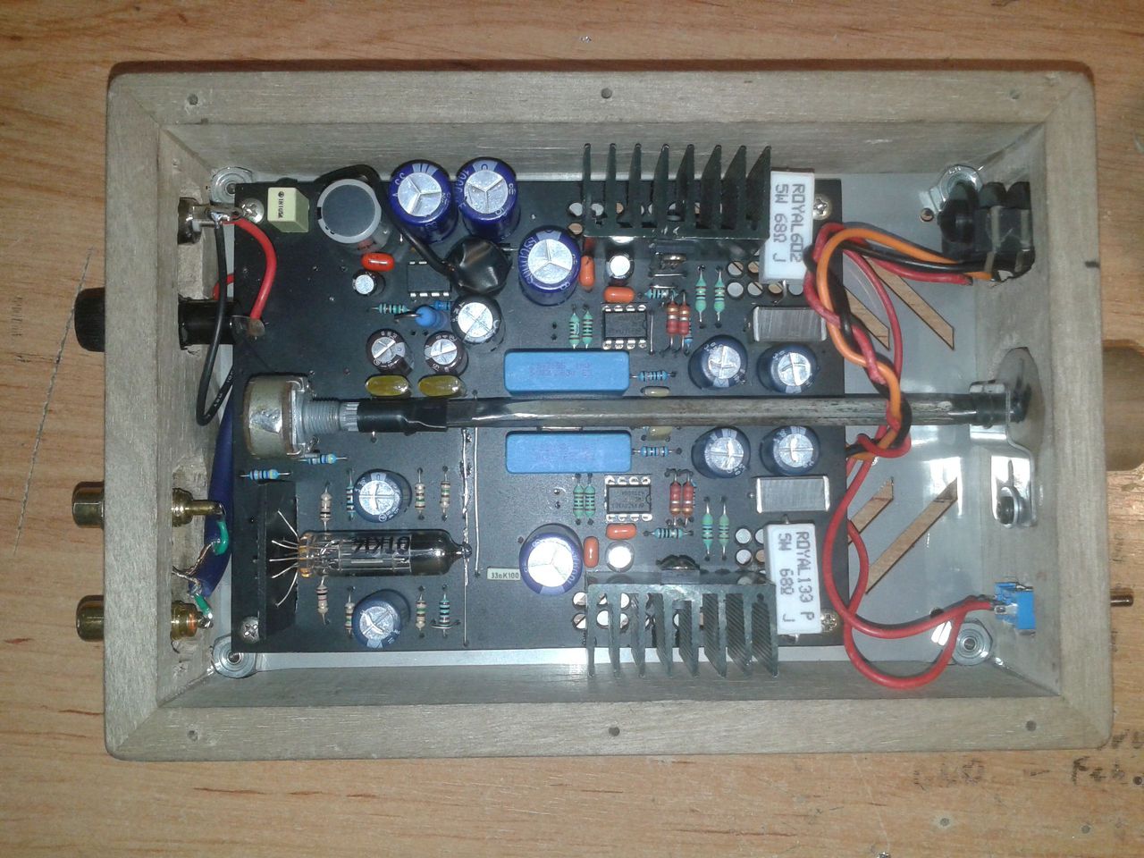

Lassan, de biztosan elkészültem a hibrid fejhallgató erősítőmmel, és még a dobozolásig is eljutottam
(#) CIROKL válasza daneg86 hozzászólására (») Feb 7, 2015 /
Szép lett , végül látom azért csak befigyelt a kis csö .
(#) daneg86 válasza CIROKL hozzászólására (») Feb 7, 2015 /
Az kell bele az egyetlen hiba a cső fűtésének kapcsolóüzemű tápja. tekercs már kapott egy réz árnyékolást, de szkóppal még mérhető a zaja :/
(#) Spagoca válasza daneg86 hozzászólására (») Feb 7, 2015 /
Ha csak a cső fűtését állítja elő a kacsoló üzemü táp, akkor nem jobb megoldás lenne egy stab. IC + ellenállás páros a fűtés beállítására ? Nem hiszem, hogy olyan nagy áramot vehet vel egy olyan kis cső fűtése. Ez nem lehurrogás akart lenni mert a szerkezet amúgy nagyon szépre sikerült.
(#) daneg86 válasza Spagoca hozzászólására (») Feb 7, 2015 /
19V-os tápról megy az egész. a Cső 6,3V 400mA-t vesz fel. KB 5-6W disszipáció lenne ha más stabilizátort alkalmaznék, ezt akartam volna megúszni, de a következő verzióban valószínű ez lesz.
