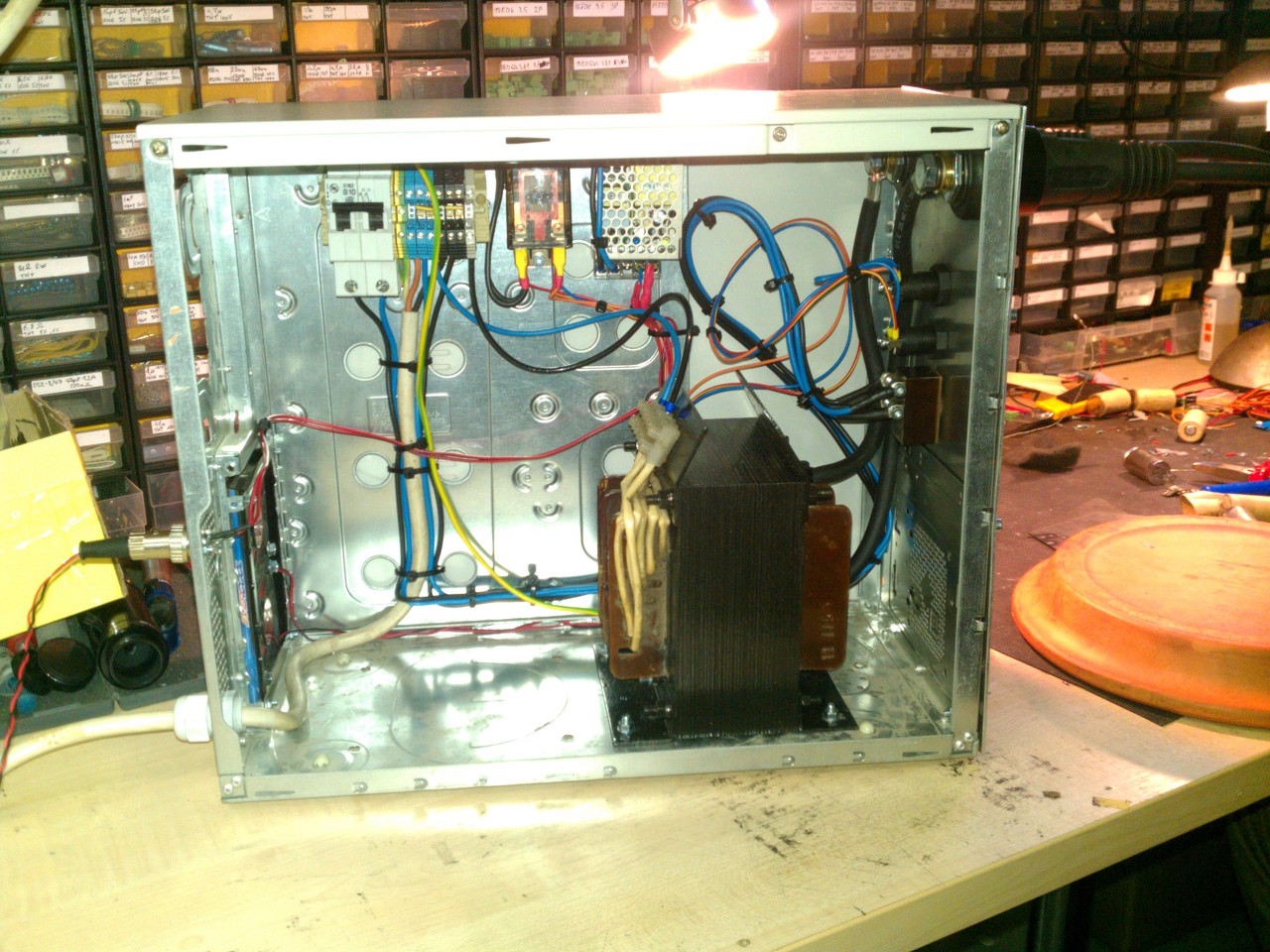

Na, kérem! Kész lett a ponthegesztő.
A trafót közelebb tettem (ahogy Kovidivi mondta). Munkakábel sem lett túl hosszú (450mm). De a csatlakozó maradt. ![]() A kábeleket belül még nem rendeztem, azoktól még tekintsetek el. A kimeneti paramétereket a primer tekercs változtatásával kellett kicsit hangolni. Szerencsére a trafó primer köre 4 különböző tekercsből lett tekerve, így volt némi mozgásterünk. Csökkentettük a primer menetszámot az előzőleg számolgatott kb 1000menet 42%ra, így a sekunder oldalon 3,5V/850A lett a kimenet. A mellékelt képen a celláról már leszakítottuk a lemezkét, de látszik, hogy egy kis foszlány rajta maradt bizonyítva a megfelelően erős hegesztést. Jah, a tervezett triakos teljesítmény szabályzóra nem lesz szükség, viszont egy időzítőt kell építeni ami a hegesztési időket fogja pontossá tenni... Köszi a tippeket mindenkinek!
Gratulálok. Pontosan erre a megoldásra jutottam elméletben (hegesztési idő szabályozás).
Ha túl erős, még mindig be lehet tenni egy soros "ellenállást". Van egy öreg kb. 40kg-os hegesztő trafóm, ott a szaki aki csinálta egy alu. lemez csíkot tett sorba a hegesztő elektródával, áramkorlát végett (természetesen csavarokkal kiiktatható kivitelben).
Az soha nem késő! Nagyon szép, igényes munka! Gratula
Szia, Igen az időzítő lesz a jó megoldás, anno a "fóliahegesztőkbe" is azt raktunk....
a jó ponthegesztés lényege a nagy áram, rövid idő, es a nagy nyomás.

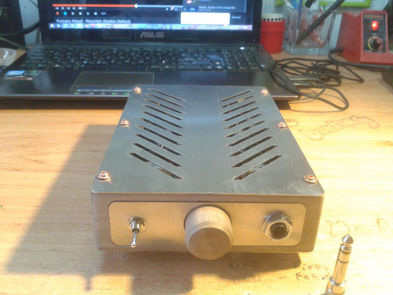

Lassan, de biztosan elkészültem a hibrid fejhallgató erősítőmmel, és még a dobozolásig is eljutottam ![]()
Szép lett , végül látom azért csak befigyelt a kis csö .
Az kell bele
Ha csak a cső fűtését állítja elő a kacsoló üzemü táp, akkor nem jobb megoldás lenne egy stab. IC + ellenállás páros a fűtés beállítására ? Nem hiszem, hogy olyan nagy áramot vehet vel egy olyan kis cső fűtése. Ez nem lehurrogás akart lenni mert a szerkezet amúgy nagyon szépre sikerült.
19V-os tápról megy az egész. a Cső 6,3V 400mA-t vesz fel. KB 5-6W disszipáció lenne ha más stabilizátort alkalmaznék, ezt akartam volna megúszni, de a következő verzióban valószínű ez lesz.
