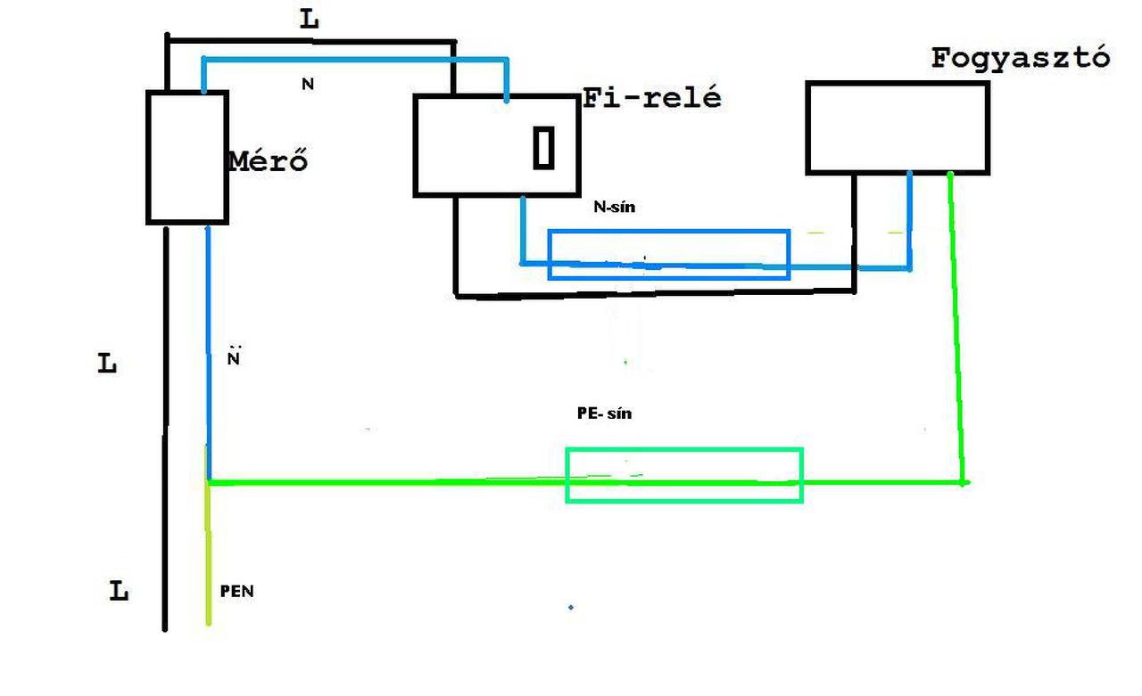

Kicsi ábrát nem tudom kisilabizálni, mi a kérdés?
Itt egy nagyobb ábra! Rajz alapján megfelelő-e a bekötés?

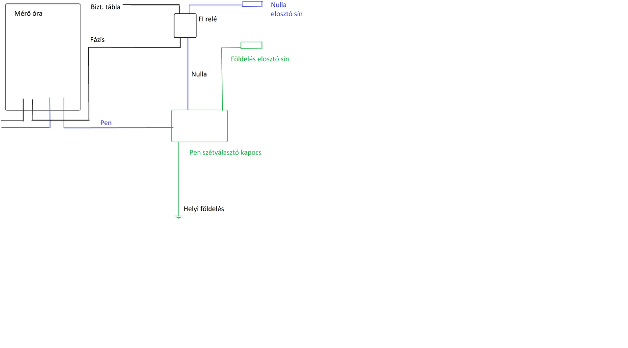

Így jobb lett volna megoldani.
Igazából nem sok beleszólásom lehet felénk. A szolgáltatón múlik hogyan lehet egyáltalán kialakítani. Ha bármely pont a plomba mögött van már nem lehet mindent tetszőlegesen variálni.
Az előző rajz a földelőszondával kiegészítve.
Ami a lényeg és fontos, a Fi-relé után már nem szabad a Nullát és a védővezetőt összekötni. Ebből a szempontból az előző rajz (matito01 ) is helyes és megfelelő. A hozzászólás módosítva: Feb 13, 2015
Hasonlítsd össze a két rajzot abból a szempontból, hogy mi történik, ha a rajzodon levő PEN vezeték a mérőóra és a PEN sorkapocs között megszakad ? Mikor veszed észre ?
Szerintem jobb megoldás, ha a mérőóra és a FI-relé között nincs megszakítás. A PEN szakadás esetén a rajzod alapján a helyi védőföldelés veszi át a nulla szerepét, a FI-relé kikerülésével. .Szerinted ez így nem veszélyes ? A hozzászólás módosítva: Feb 13, 2015
Köszi a figyelmeztetést! Minden kötést megfelelő szigetel gyűjtő sínnel oldottam meg nem hiszem hogy megszakadna a Pen vezető! Az általad lerajzolt módosításhoz ki kellene hívni az áramszolgáltató embereit mert a méretlen fővezetékhez nem férek hozzá!

Ez így van. De ha bővítesz egy vezérelt órával a bojler részére, akkor is így kellene átalakítani.
Annak a Nulla vezetékének is onnan kell kiindulnia. A hozzászólás módosítva: Feb 13, 2015
Az éjszakai áramnál is jött ki két vezeték az órából gondolom a le párhuzamositott Pen vezető a masik órától! Azt is újra szétvalasztottam leföldeltem! De próba lámpával lepròbaltam mindent működik szépen a rendszer! Ha a te rajzodnal az oszlopon vagy a földkalábelon lesz Pen szakadas akkor ugyan úgy veszélyes lehet!
Az igaz, de az a szolgáltatói részen van és a javítás költsége már nem téged terhel. Nem a tied a felelősség.
