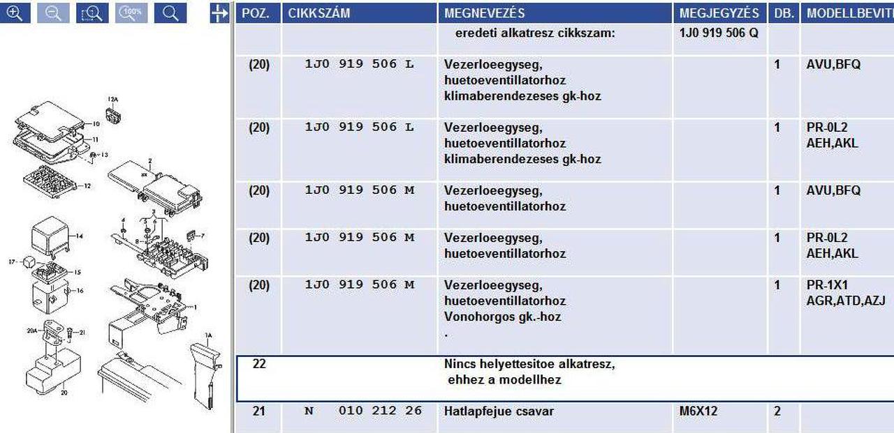

Sziasztok! Dec 21. írtam hűtőventilátorok kapcsolatban hogy bekapcsolnak indokolatlanul (semmihez sem lehet kötni időben mikor kapcsol, nincs rendszer benne). Azóta több mindent is kizártam de még mindig meg van a hiba. Hőmérséklet jeladók,relé, mind ellenőrizve és jó. Valakinek ötlete hogy mi lehet? Klíma rész befolyásolhatja,ha motor hűtését kizárom?
(#) VIM válasza Jocy83 hozzászólására (») Feb 14, 2015 /
Szia! Nem elektromos lesz a hiba, hanem a termosztát nem nyit ki eléggé és a motorhőfok érzékelő túl magasnak ítéli meg a hűtővizet és működteti a ventillátort. A hőfokérzékelőktől érkező infók a motorvezérlőbe futnak be és ott dől el, hogy a ventillátor induljon-e. A hűtőre csatlakozó csövekben érezhetőnek kellene lennie ennek a hibának.
(#) Jocy83 válasza VIM hozzászólására (») Feb 14, 2015 /
A termosz csere is megvolt. Légkondinál lévő nyomásérzékelő vagy valamilyen külső hőmérséklet jeladó nem lehet hogy befolyásolja?
"Ha minden jó, de mégsem jó" effektusra nem sok mindent lehet mondani így szimultán de ha EZ a keresési lehetőség sem segít, akkor nem tudok más megoldást javasolni. A keresett gyári sorszámmal találsz kapcsolási rajzokat is ehhez a típushoz és ott meg van adva a ventillátorok bekötése is. A Te kocsidhoz a relé egység "L" jelzéssel van megadva (klímás), ha sima akkor pedig "M" jelű a számsor vége. Ezt az egységet a motortérben kissé baloldalt az elejében találni meg.
Már próbálkoztam a keresésével de nem találtam lehet hogy a BGU 1.6 benzinél nincs is?
Hossznyúlvány körül kerestem a hűtőnél is a biztosíték tábla körül is de nem találtam esetleg valami tipp? Hol lehet vagy egyáltalán van?
