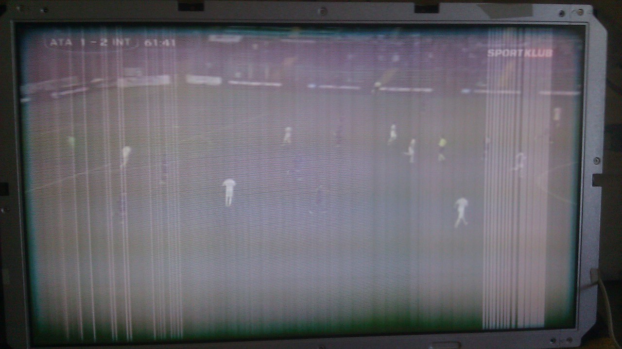

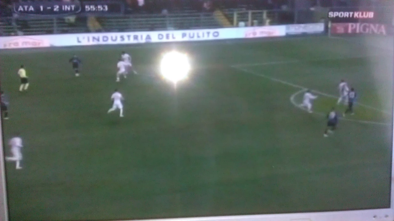

(#) dannyc27 hozzászólása Feb 16, 2015 /
Üdvözlök mindenkit!!!!
van egy Samsung 32 C450-es lcd tv-m,amin bekapcsolás után kb. 1 perccel a két oldalán függőleges csíkok jelennek meg illetve kifehéredik valamilyen szinten a kijelző,és szellem képes jelenetet ad.
ha van valakinek valamilyen ötlete,kérem segítsen!

dannyc: Esélyes, hogy kijelzőcsere lesz az egyetlen ötlet, de fényképezd le a hibát úgy, hogy az egész készülék látszódjon, tehát ne csak a kép hibás részeit.
Buvarruha :- kb.ez a készülék elindulási menete az az a bekapcsolástól a hiba jelenségig!
(#) Buvarruha válasza dannyc27 hozzászólására (») Feb 16, 2015 /
Vagy a t-con hibás és a csere megoldja a problémát, vagy a kijelzőben van a szakadás, megnyúlás. Egy T-con-t ha tudsz hozzá szerezni értelmes áron, akkor érdemes lehet kipróbálni mindenképpen egy másik panellal. Írd le a kijelző típusát is légyszíves.
(#) dannyc27 válasza Buvarruha hozzászólására (») Feb 16, 2015 /
807A -AMLCD ez elég vagy írjam le teljesen?
LTA, vagy LTF-el kezdődik szerintem például LTA320HM01vagyilyesmi ha samsung kijelző.
Bocsánat cik számot adtam meg.
LTF320AP08
Ó jaj ez egyben van a T-con-al és nem találni javítási tippet hozzá, szóval ez bukó. A kijelző panelján ellenőrizd az összes feszültséget jól és csíkosan is, ha nincs köztük különbség, akkor nincs mit tenni.
Igen egyben van
esetleg v.mi kapcs.rajzban tudnál segíteni?
az L1 illetve L2 környékén hallok v.mi kis zúgást,ha kiveszem az lvds vezetéket és vissza teszem akkor újra jó a kép egy pár másodpercre és (nem zúgnak az L1-L2 tekercsek ha nincs bedugva az lvds vezeték)
T-con-ról beszélek.
A hozzászólás módosítva: Feb 16, 2015
Ezekhez nincs rajz, a DC-DC konverterek sistergése nem feltétlenül hiba jele, de jelzi a te esetedben, hogy csökken a terhelés, vagyis valószínű, hogy megnyúlott a kijelzőben valamelyik vezetősáv, széria gond lehet ezeknél a kijelzőknél, mert elég sokhelyütt megtalálni ezt a hibát, de megoldás nincs. Azért a feszültségeket mérd végig, akár a nyák szélénél is, ahol megy a COF az LCD-re, hátha ott lesz a megnyúlás, de nem valószínű.
Nos a power részéről 13v helyet 12.1v a tobbi érték az nagyjából jó az az 5v helyet 5.1-5.2v mérek a main lapon ami gondolom nem probléma,ami viszont aggaszt az az,h nem tudom,h milyen értékek kellenének a COF csatlakoztatójánál.
A kijelzőhöz még a panelook-on sincs doksi, hát vagy 5, vagy 12V-ról van táplálva a kijelző, de nem is ez az érdekes. A kijelző panelján elég változatos feszültségekkel találkozhatsz, +12V, +20-30V stb és legalább egy negatív feszültségnek is lennie kell kb. -7 és -12V között (keress több SMD kondit egy rakáson, azokon biztos, hogy valami tápfeszültség lesz). Anyi a lényeg, hogy frissen indítva is mérd meg őket és akkor is amikor már teljesen be van csíkozódva, és ugyanzokon a pontokon vesd össze a mért értékeket, mivel hidegen jó, így olyankor a normális értékeket méred. Nem valószínű, hogy eredményes lesz, de egy próbát mindenképpen megér.
