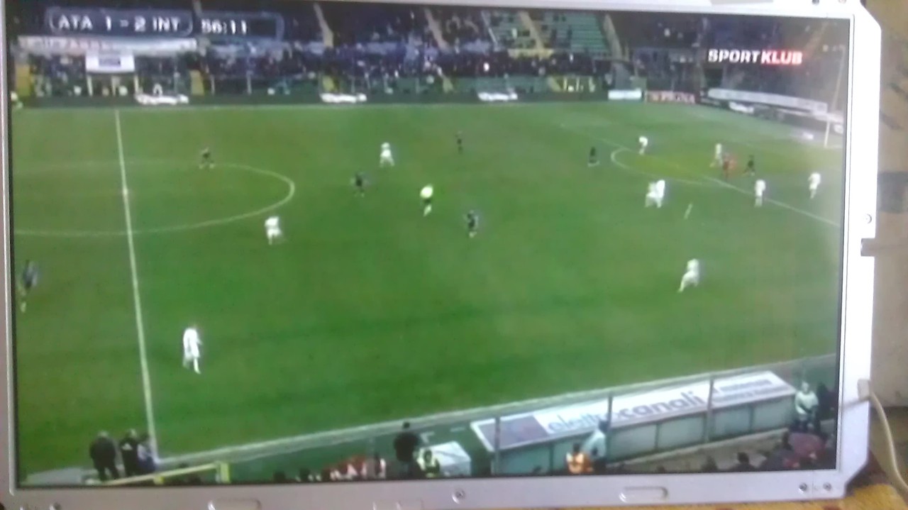

van egy Samsung 32 C450-es lcd tv-m,amin bekapcsolás után kb. 1 perccel a két oldalán függőleges csíkok jelennek meg illetve kifehéredik valamilyen szinten a kijelző,és szellem képes jelenetet ad. ha van valakinek valamilyen ötlete,kérem segítsen!

dannyc: Esélyes, hogy kijelzőcsere lesz az egyetlen ötlet, de fényképezd le a hibát úgy, hogy az egész készülék látszódjon, tehát ne csak a kép hibás részeit. A hozzászólás módosítva: Feb 16, 2015
Buvarruha :- kb.ez a készülék elindulási menete az az a bekapcsolástól a hiba jelenségig!
Vagy a t-con hibás és a csere megoldja a problémát, vagy a kijelzőben van a szakadás, megnyúlás. Egy T-con-t ha tudsz hozzá szerezni értelmes áron, akkor érdemes lehet kipróbálni mindenképpen egy másik panellal. Írd le a kijelző típusát is légyszíves.

Ó jaj ez egyben van a T-con-al és nem találni javítási tippet hozzá, szóval ez bukó. A kijelző panelján ellenőrizd az összes feszültséget jól és csíkosan is, ha nincs köztük különbség, akkor nincs mit tenni.

esetleg v.mi kapcs.rajzban tudnál segíteni? az L1 illetve L2 környékén hallok v.mi kis zúgást,ha kiveszem az lvds vezetéket és vissza teszem akkor újra jó a kép egy pár másodpercre és (nem zúgnak az L1-L2 tekercsek ha nincs bedugva az lvds vezeték) T-con-ról beszélek. A hozzászólás módosítva: Feb 16, 2015
Ezekhez nincs rajz, a DC-DC konverterek sistergése nem feltétlenül hiba jele, de jelzi a te esetedben, hogy csökken a terhelés, vagyis valószínű, hogy megnyúlott a kijelzőben valamelyik vezetősáv, széria gond lehet ezeknél a kijelzőknél, mert elég sokhelyütt megtalálni ezt a hibát, de megoldás nincs. Azért a feszültségeket mérd végig, akár a nyák szélénél is, ahol megy a COF az LCD-re, hátha ott lesz a megnyúlás, de nem valószínű.
